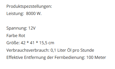

    Ich heize mit ner China Standheizung. Gibs mal bei YouT... ein. Da gibt es tolle Filmchen. Und 6x3m kriegste gut warm damit.

    Ist ja super. Die Chinesen haben das Perpetuum Mobile gefunden:
    Aus 0,1 Liter Öl mit Heizwert von ~10 kW/Liter = 1kW machen die 8000 Watt.

    Verbrauchsverbrauch . Ich liebe es
    die China Böller sind gar nicht so schlecht . Solange man die immer unter Beaufsichtigung nutzt.
    Im Prinzip 1:1 Kopien von den alten webasto Luft Standheizungen aus VW Bus T4 Ära usw.
    Abgase nach außen wäre super

    Das hättest du dir kneifen können.
    Es wurde nach Ideen gefragt
    Das ist meine.
    Ich heize damit z.Zt. meine Hütte (schon das 2. Jahr) da ich mit meiner Gasherme noch nicht so weit bin.
    Meine ist aussen verbaut und im Umluftbetrieb.
    Läuft jetzt bei dem Wetter 24/7

    Nein, konnte ich nicht.
    Wenn die Idee aber technisch-physikalischer Unsinn ist, sollte man das anmerken dürfen. Ich bestreite ja nicht, dass Du damit irgendwie "warm" machst, bezweifle aber, dass die Dinger bei genauer Prüfung durch den Zoll kämen.

    Ich hab mir deinen Beitrag nochmals durchgelesen.
    Die 0,1 l Verbrauch ist die kleinste Einstellung. Da hat die ja auch nicht 8kW. Sondern unter 1kW.
    Also bitte vorher besser belesen bevor man was vom Perpetuum Mobile schreibt. Danke

    das war doch in übertragenen Sinne gemeint um darzustellen dass die nicht mal in der Lage sind eine korrekte Produkt Beschreibung auf deutsch zu bauen !!!!
    „VerbrauchsVerbrauch“ also ganz ehrlich, was für ein sch..... dass das der mindest Verbrauch ist war mir und @Fred Astair sicher auch klar
