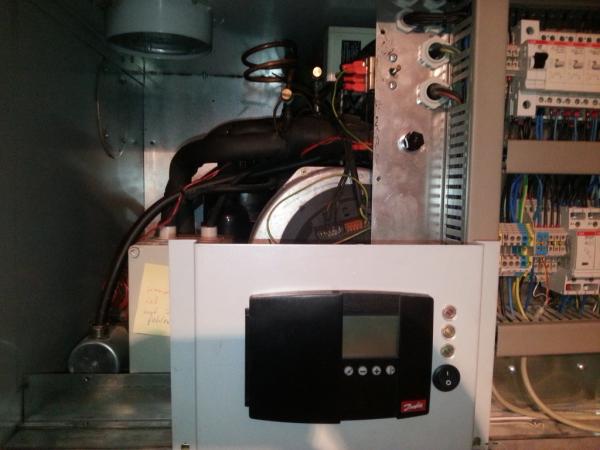

    Hallo Forum,
    meine Schwester hat folgendes Problem: Sie lebt in einem 10 Jahre alten Fertighaus, einem 'D....-Massivhaus'.
    Nun ist die Wärmepumpe bzw. der Kompressor defekt. Ein Servicemann des Nachfolgeunternehmens der Güstrower Wärmepumpen (wurde als Hersteller genannt) vor Ort ist unverrichteter Dinge wieder gegangen, hat aber natürlich schön abgerechnet. Ein Elektriker hat danach Fließstrom am Kompressorengehäuse der Heizung gemessen, weshalb wohl der FI-Schalter rausfliegt.
    Folgende Infos liegen uns vor:
    Hersteller: Güstrower Wärmepumpen, keine Produkt-/Herstellernr. vorhanden,
    Abluft - Wärmepumpen Typ ICON 2.3 oder 3.7 (Überschrift des Benutzerhandbuches Haustyp D......-Massivhaus)

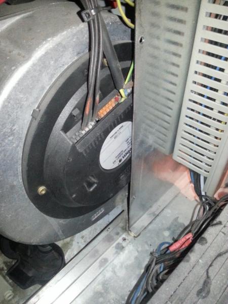

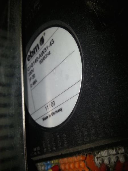

    Der Lüfter des Kompressors ist ein ebm papst g1g140-aw31-43
    Verbaut ist eine Danfoss Steuerung.
    Die Heizung wurde im Frühjahr 2003 durch die Firma D.......t Massivhaus GmbH verbaut.
    Zur Behebung des Problems wird wohl sowas wie ein Werkskundendienst benötigt, um mit dem richtigen Ersatzteil den Fehler zu beheben. Es liegen Fotos der Anlage, des Kompressors etc. vor - habe ich drangehängt.
    Meine Schwester hat ein echtes Problem, weil der Winter vor der Tür steht und hier anscheinend keiner bereit ist, zu helfen - am wenigsten die von D....... Die sind nicht in der Lage, einem Auskunft zu geben, was das für eine Anlage ist, die da reingebaut wurde... Ist denen völlig egal, dass da einer vor 10 Jahren ein Haus bei Ihnen bestellt hat... Die haben doch auch sowas wie eine Dokumentationspflicht (LP9, HOAI), der sie dann ja nicht nachgekommen sind, wenn nicht genügend Infos vorliegen, damit die Heizung repariert werden kann.
    Wäre super, wenn uns jemand helfen könnte und weiß, was das für eine Heizung ist (Bilder im Anhang) oder wie wir hier an Hilfe kommen.

    Dann noch einmal den Hersteller kontaktieren, dass sein "Fachmann" den Fehler nicht finden konnte. Ich bin an sich etwas erstaunt, weil ein defekter Kompressor sollte für einen Klima-/Käktetechniker an sich keine Herausforderung sein.
    Irgendwo an der Maschine muss ein Typenschild angebracht sein. (Pflichtangaben).
    Wenn der Kompressor defekt sein sollte, dann müsste man auch dort ein Typenschild finden, so dass ein Klimatechniker zumindest einen Ersatztyp beschaffen könnte.

    Ralf hat Recht. Am Kompressor müßte was zu finden sein. Allerdings sind diese Abluft-WP-Teile ja nicht so toll. Je nachdem was die Rep. kosten soll würd ich als Alternative mir mal ne richtige WP anbieten lassen.

    Der "Fachmann" hat sich jetzt nochmal zur Bauweise dieser speziellen Serie geäußert: Der Hersteller habe in dieser Maschine die einzelnen Komponenten so eng verbaut, dass weder eine Einstellung geschweige denn ein Austausch der Teile ohne immensen Aufwand möglich sei. Die WP müsse komplett ausgebaut und auseinandergelegt werden, um den Verdichter zu erneuern - wenn man den Verdichter überhaupt noch bekommt...(??) Den FI-Schalter bekäme man in verschnittenen Stärken - somit könne der Elektriker vor Ort am besten und am günstigsten versuchen ob die WP nicht doch noch läuft. Da die Sicherungen an der WP noch nicht ausgelöst hätten, bestünde die Möglichkeit, dass der Verdichter nicht komplett ausgefallen ist. Was fangen wir jetzt damit an? Falls Ihr da nochmal einen Rat habt, wäre das sehr hilfreich...
    Danke + viele Grüße, K.

    Vergiß das!
    Der Eli kann ja mal den Ableitstrom messen.
    Welchen Bemessungsfehlerstrom hat der verbaute FI denn? Welche Netzform liegt vor?
    Aber wenn ein Verdichter so einen Isolationsfehler hat, kann man absehen, daß er sich demnächst komplett verabschiedet.
    Läuft dann auf aufwendige Reparatur der WP durch einen Kältetechnik-Fachbetrieb hinaus - oder eben auf eine neue WP (dann aber gleich mit zusätzlicher Außenluftnutzung!).

    Am Rande: hatten diese Häuser nicht damals noch standardmäßig eine reine Stromheizung? ich bin nicht sicher, ob diese ein wasserführendes Heizverteilsystem hatten... (dann könnte man eine "richtige WP" gar nicht so ohne weiteres nachrüsten). Oder gibt es Heizkörper im Haus?
    Ist das wirklich eine Abluft-Wärmepumpe, also in Verbindung mit einer Lüftungsanlage?
    gut ist nur, dass diese Häuser für die Zeit recht gut gedämmt waren (z.B. 20cm WDVS als Standard), 20cm MinF im Dach, i.d.R. mit 2-fach-verglasten Fenstern...
    Vielleicht wäre eine Gasheizung die bessere Alternative, wenn man ohnehin austauschen muss...?
