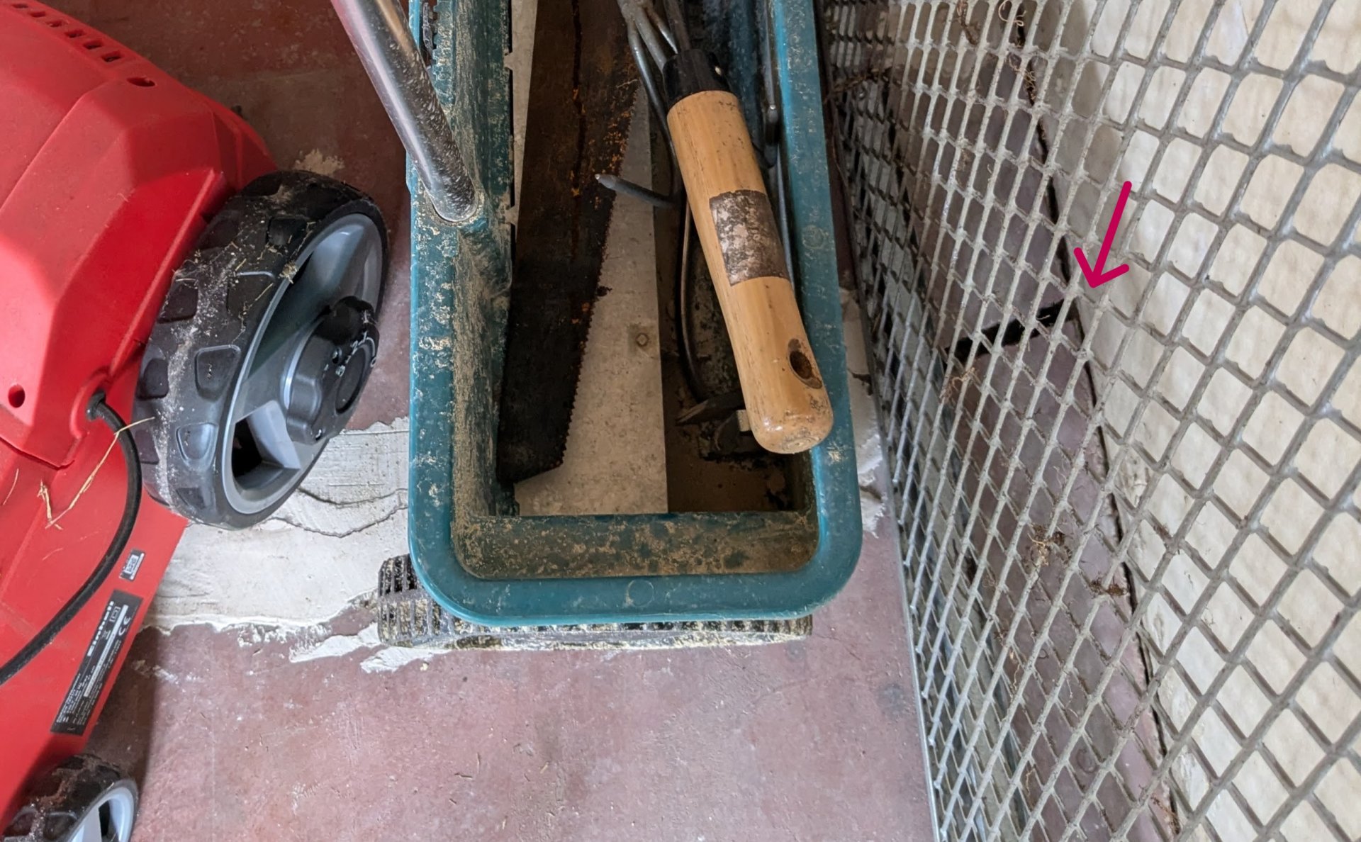

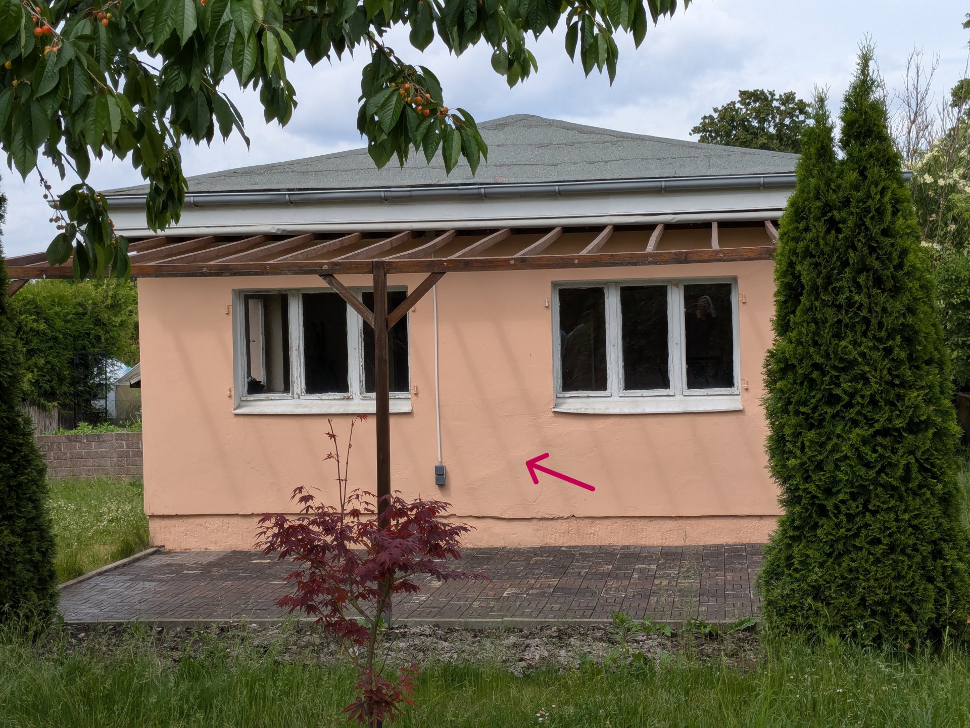

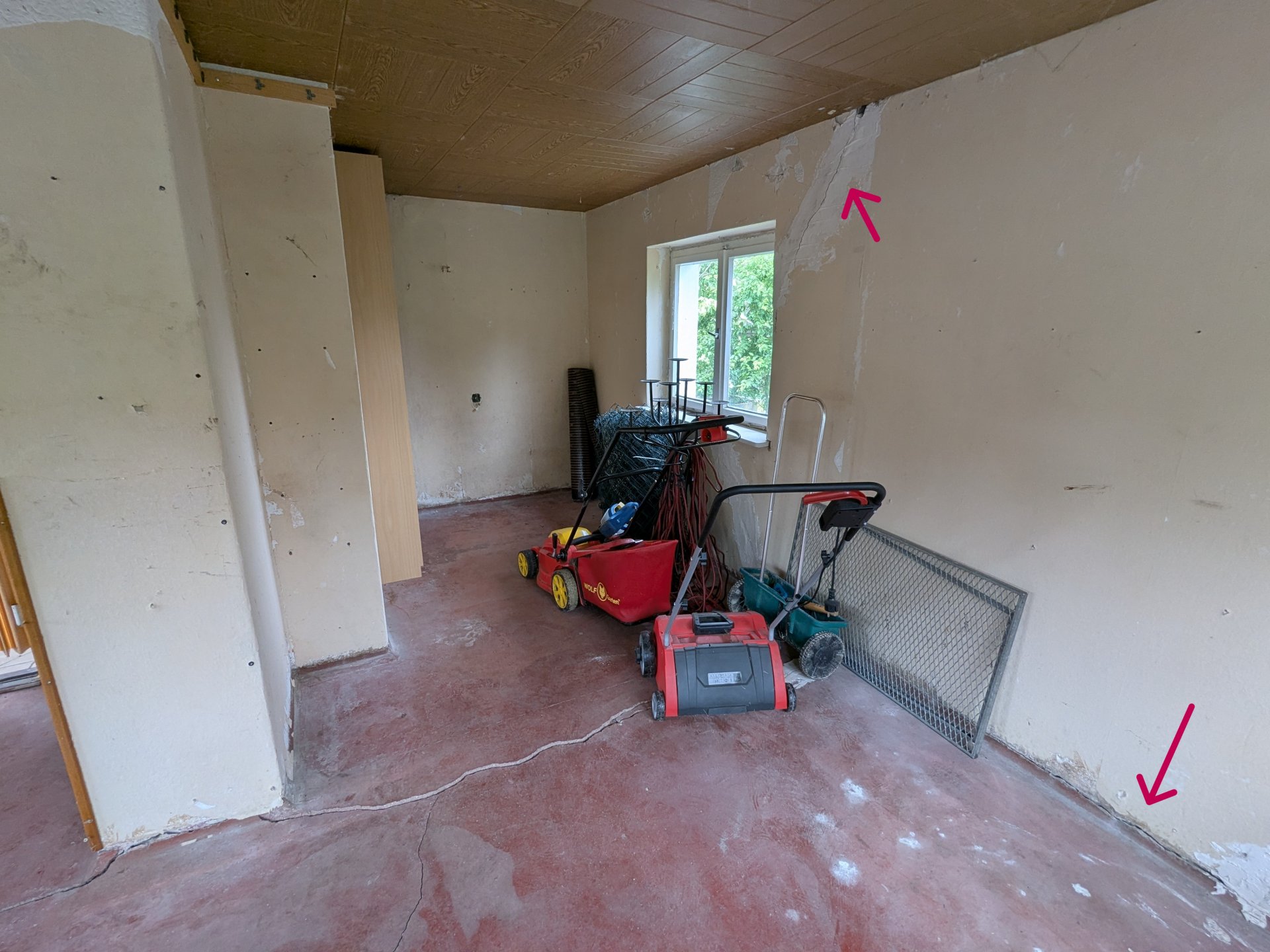

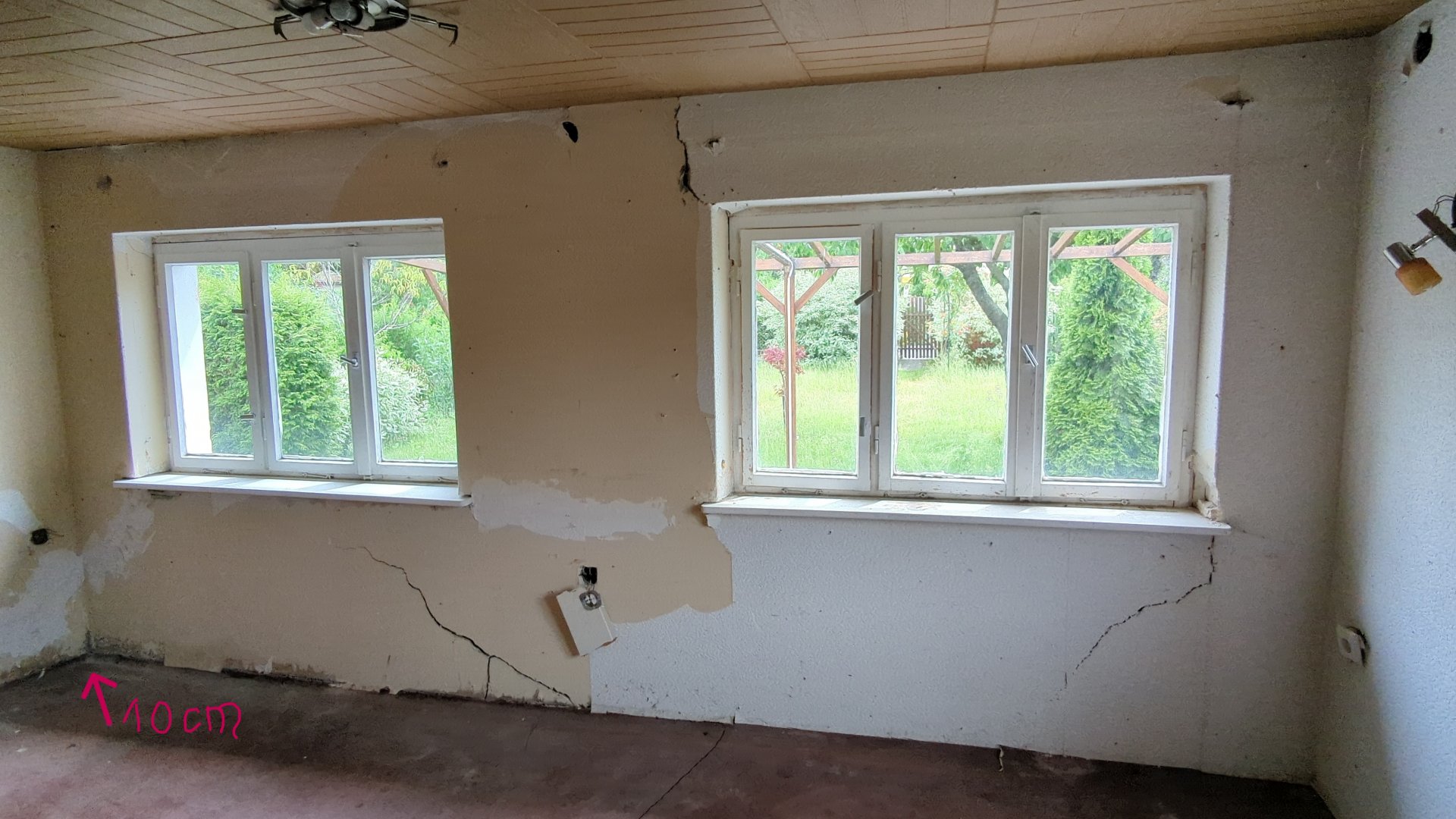

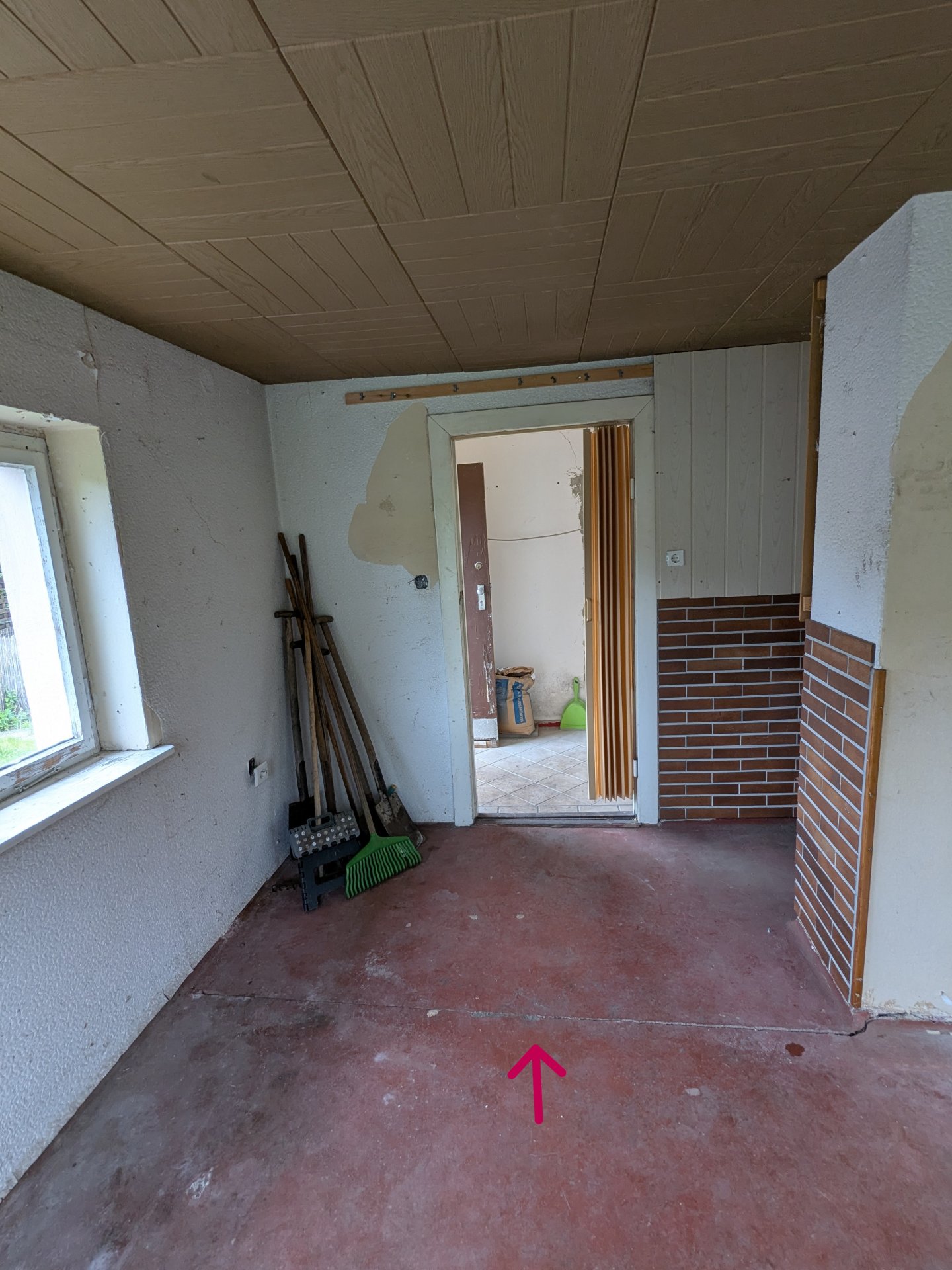

    Hallo liebe Bauexperten,
    vielen Dank für diese Möglichkeit hier zu posten und an alle, die sich die Mühe machen es zu lesen.
    Mir wurde ein Kleingarten angeboten, der eigentlich perfekt ist, aber meiner Meinung nach einen massiven Statik-Schaden hat. Der handwerklich Beauftragte vor Ort ist der Meinung, "dass sei nicht so schlimm, einfach Risse zu und Boden ausgleichen". Andere freundliche Menschen, die sich die Mühe gemacht haben, sich das anzuschauen, raten mir eher zu Abriss und Neubau, was bei diesem Haus aber sehr kompliziert werden würde.
    Da ich das Gebäude gerne für die nächsten 20 Jahre nutzen würde, hoffe ich auf eure Einschätzung zur Statik und Wirtschaftlichkeit.
    Die Eckdaten zum Gebäude:

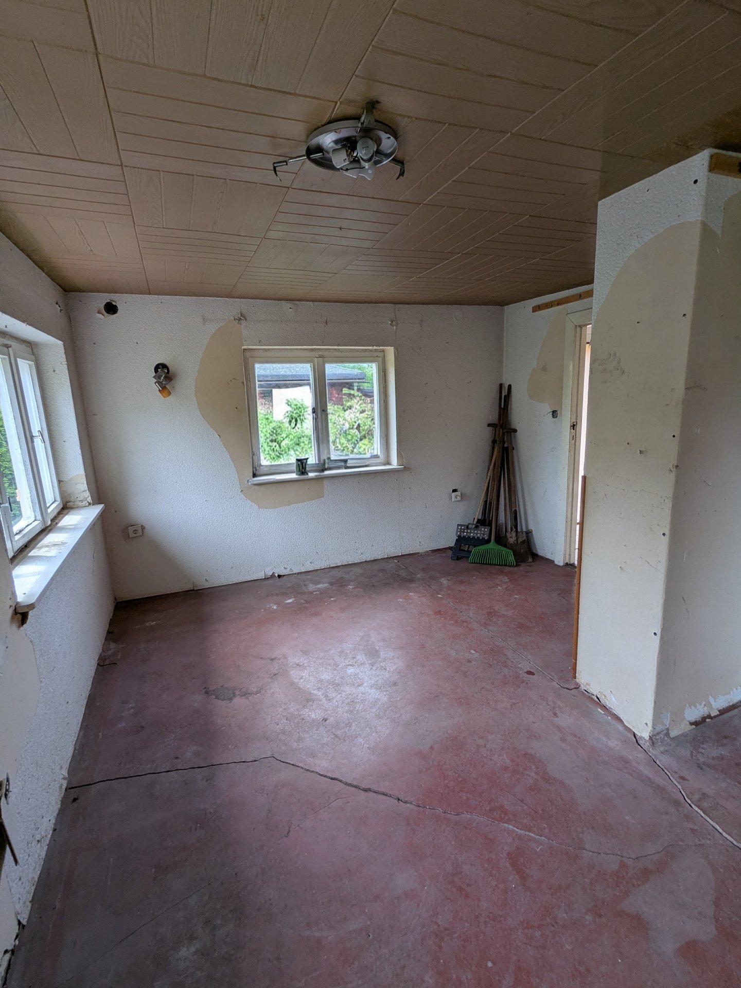

    • Baujahr & Größe: 1948, ca. 30 m² Grundfläche.
    • Bauweise: Massives Backsteinmauerwerk, Wände innen ca. 2 cm dick verputzt.
    • Wert laut Gutachten: 1.124,- Euro
    • Historie: Die Laube wurde damals um 2 Meter versetzt gebaut, um hinten Platz für ein Bad zu schaffen. Dadurch ist sie nur teilunterkellert. Der Keller wurde später zugeschüttet, das Bad abgerissen.
    Das Schadensbild: Absackung um ca.10 cm
    Genau an der Kante, wo die Teilunterkellerung endet, hat sich das Backsteinhaus auf den vorderen 2 Metern (ohne Unterkellerung) im Laufe der fast 80 Jahre um c.a.10 cm an der, von innen, linken Ecke der Fensterfront abgesenkt s.u.
    • Boden: Starke Risse im Sägemehl/Steinholz-Estrich.
    • Riss Kellerkante linke Hausseite+.jpg Riss von Kellerkante zur Absenkung.jpg

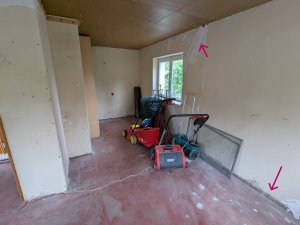

    • Wände innen: Drei große Risse verlaufen an der links abgesackten Fensterfront u.a. von links diagonal zur Mitte. Seitlich (wo die Elektrogeräte stehen) zieht sich ein Riss vom Fenster zur Decke, am Übergang der Wand zum Sockel entlang und durch den Sockel selbst.
    • Risse Fenster zur Veranda+.jpg Riss Kellerkante+Wand+.jpg Riss Kellerkante+Sockel.jpg

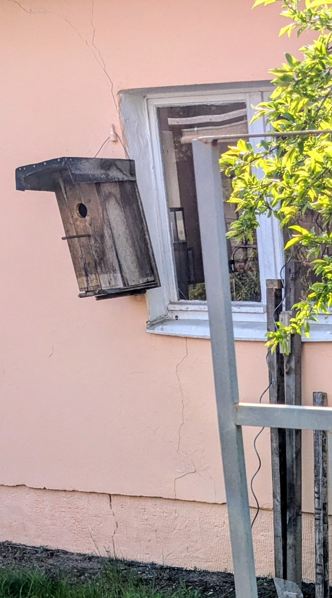

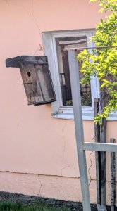

    • Außenwände: Der diagonale Riss an der Front ist auch von außen verspachtelt sichtbar. An der rechten Außenseite verläuft ein vertikaler Riss von oben nach unten direkt durch das Fundament.
      Riss verspachtelt Fenster rechts zur Steckdose+.jpg Risse rechte Hausseite.jpg
    • Fenster: Die Fenster verziehen sich bereits und lassen sich nur noch sehr schwer öffnen.

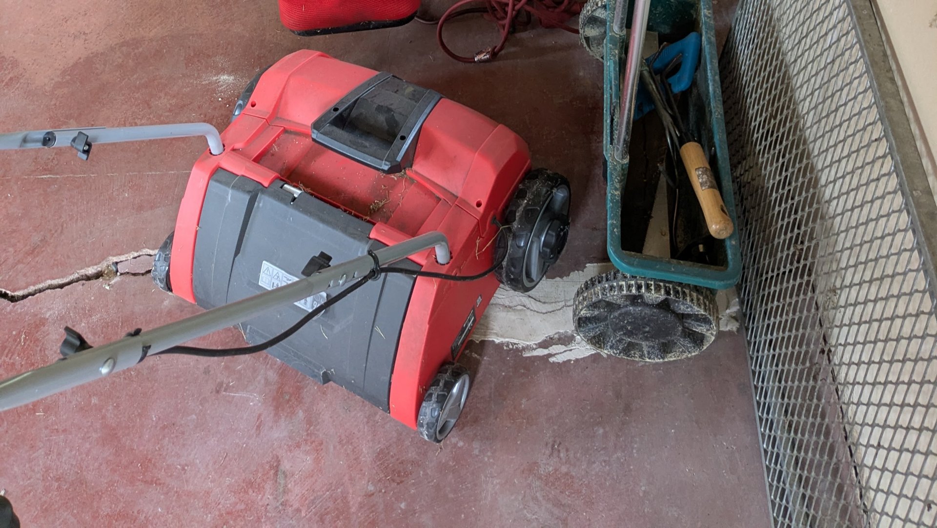

    • Dynamik: Der Vorbesitzer hat den stellenweise 1,5 cm breiten Riss an der Kellerkante zur Wand vor "einigen Jahren" zu gespachtelt. Dieser Riss ging nach seinen Aussagen nicht weiter auf, in der Vergrößerung sieht das jedoch leicht so aus.
      Die Risse im gespachtelten Fensterbereich, rechte Hausseite, wirken offensichtlich neuer bzw. aktiv. s.o.
    • Feuchtigkeit oder modriger Geruch sind aktuell nicht feststellbar, wurde an der abgesackten Ecke aber auch noch nicht tiefgründig geprüft.
    Mein eigentlicher Plan:
    Ich wollte die Laube komplett sanieren (Elektrik, Wasser, Bad/Küche, Geräteraum integrieren). Innen wollte ich die Backsteine teilweise freilegen und an der Front bodentiefe Fenster einbauen.
    Ich freue mich über jede unverbindliche Einschätzung und Erfahrungswerte!

    Damit sollte die Antwort doch eigentlich schon klar sein. Ansonsten hol Dir ergänzend einen richtigen Gutachter mit ins Boot, keine Laien.

    Die auf den Bildern gezeigten Schäden sehen schon alt aus, aber ob die Setzungen bereits abgeschlossen sind oder ob du noch weitere Schäden erwarten musst, lässt sich anhand der Fotos nicht sagen. Auch nicht, ob die strukturelle Integrität des Bauwerks noch vorhanden ist. Auch wenn auf den ersten Blick die Hütte zwar nicht akut einsturzgefährdet ist, stelle ich eine sinnvolle Nutzung in diesem Zustand doch in Frage.
    Was hat dieser Beauftragte für eine Qualifikation?
    Sind da die Kosten für Rückbau und Entsorgung schon eingerechnet?
    Warum würde das kompliziert?
    Bevor du da Geld und Arbeit reinsteckst, solltest du, wie schon von @nordanney richtigerweise vorgeschlagen, den Gebäudezustand fachkundig beurteilen lassen.

    Aber wenn ein Gutachter das Häuschen mit nur noch einem sentimentalen Restwert bewertet, möchte ich nicht gerne um den heißen Brei herumreden. Dann ist das Häuschen am Ende seines Lebens angekommen.
    Ist wie beim Auto. Vielleicht kann man ja trotz des Rostes an tragenden Teilen noch was tolles draus machen. Die 500€ KP sind aber ein großes Indiz dafür, dass man eben nicht mehr viel machen kann. Kernsanieren ist oftmals teurer, als "einfach" wieder aufzubauen. Und da bei Dir schon die Statik gelitten haben könnte, würde ich schlechtem Geld kein gutes hinterherwerfen.

    Du willst in eine 80 Jahre alte Hütte mit 30 qm Grundfläche 5-stellig investieren für die nächsten 20 Jahre. Ob Dir möglicherweise auch noch die Wände entgegen kommen, wenn Du da bodentiefe Fenster einbaust mal ganz außen vor. Dazu diese Risse und Absackungen. Da sagt einem der gesunde Menschenverstand, daß jeder Euro den man darin investiert einer zu viel ist.

    Es gäbe die Möglichkeit die Hütte durch Injektionen durch die Bodenplatte mit Polyurethan-Expansionsharz wieder anzuheben. Den Wert der Hütte wird das allemal übersteigen, danach sollte das Gebäude allerdings wieder ein paar Jahre im Wasser stehen.
