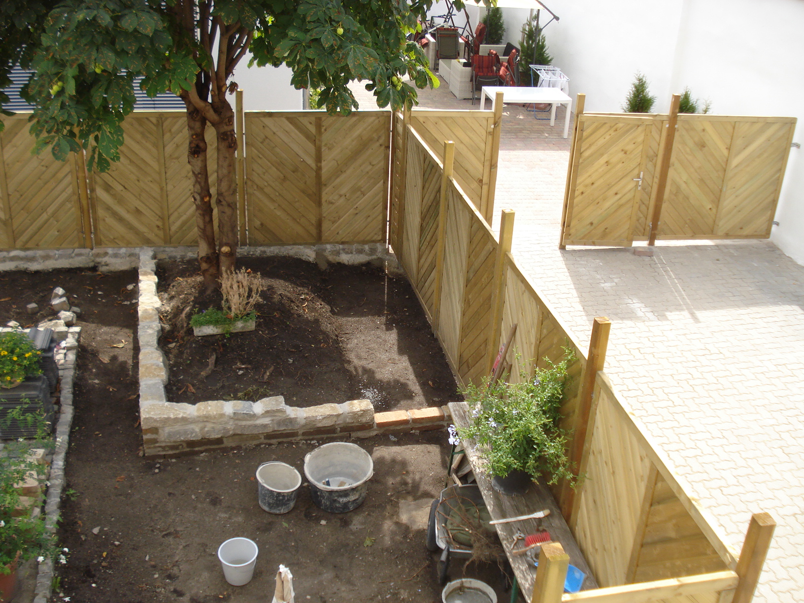

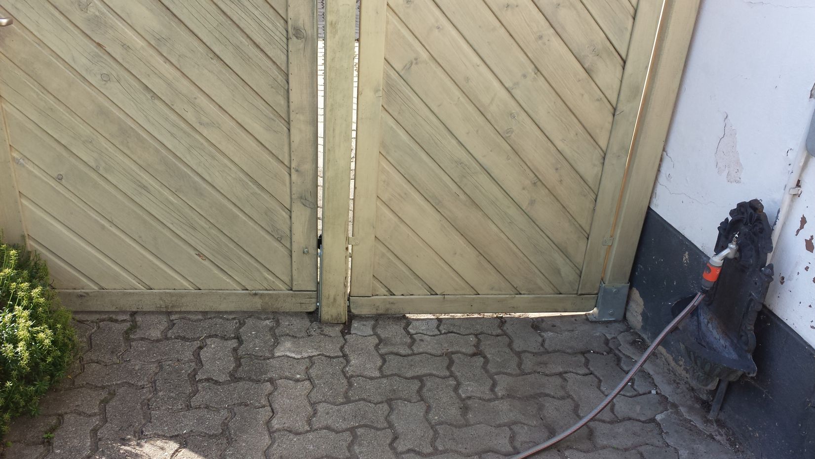

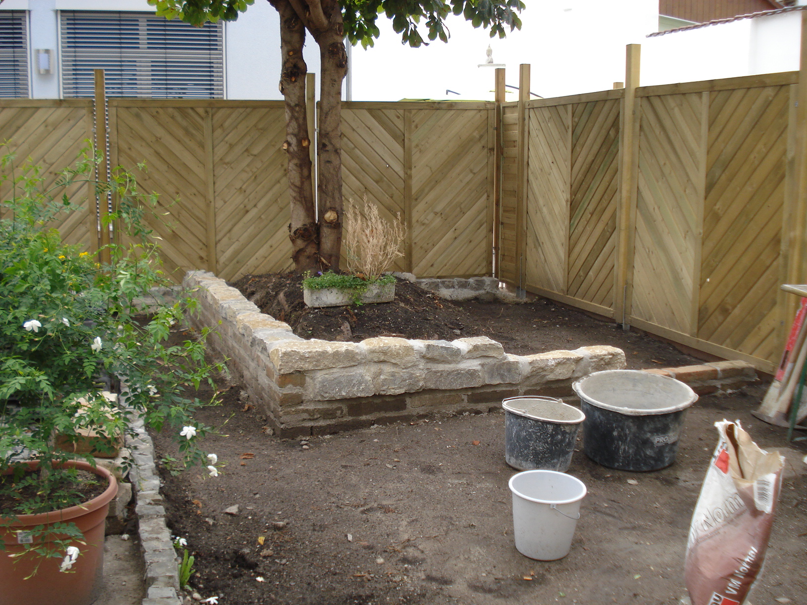

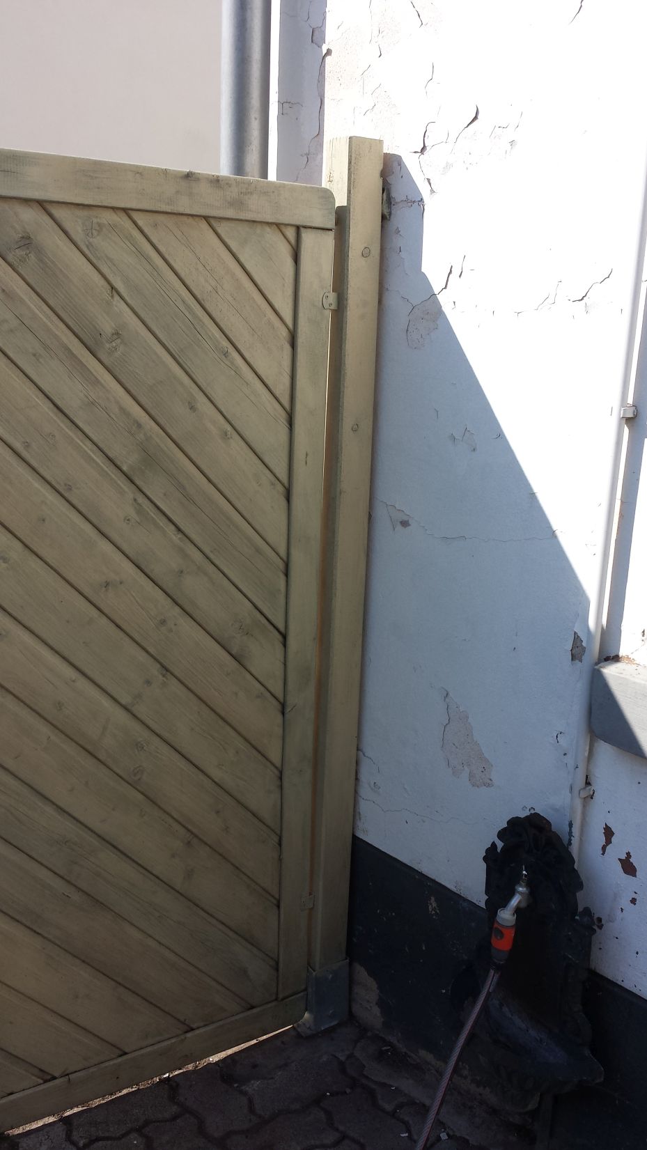

    wäre es wirtschaftlich besser Massivzaun Sichtschutzelemente nach 5 Jahren mit Dauerschutzlasur neu zu streichen oder wäre es wirtschaftlicher dies zu unterlassen und nach deren Haltbarkeitsende einfach neue zu kaufen.
    Die Frage wäre also ob das streichen mit Dauerschutzlasur sich durch eine entsprechend längere Lebensdauer armotisieren würde oder die Kosten im Vergleich zu einer Frühzeiten Erneuerung der Holzelemente zu hoch wären.
    Anbei zwei Bilder von der Montage vor fünf Jahren und zwei weitere in Großaufnahme, die in Großaufnahme sind aktuelle Bilder.

    Hatte das gleiche Problem mit einer billigen Holzhütte.
    Dein Holz (wie auch meines damals) ist optisch schon geschädigt und hat dunklere Stellen.
    Ich habe diese zunächst aufwändig mit K80 / 120 angeschliffen und mit H2O2 gebeizt.
    Eine hochwertige "honiggelbe" Lasur (vorher Anstrcih mit Fungizid) hielt dann nochmals 4-5 Jahre.
    Die Nachbarn konnten die Verwandlung kaum glauben, durfte das dann nocheinmal im "Nachbarhäuschen" durchführen.
    Nach 5 Jahren ging der Verfall mit Vergrauung relativ rapide.
    Das Holz ist aber immer noch nicht mürbe.
    Wenn es um die reine Haltbarkeit geht: Fungizide Beschichtung und Dauerschutzlasur.
    Wenn es aber langfristig gut aussehen soll:
    Warum nimmst Du nicht eine gute farbige Beschichtung?

    Bei Deinem Zaun würde das ewig dauern und ist auch nicht notwendig, wenn Du mit den bestehenden Vergrauungen leben kannst.
    Du darfst OHNE Abschleifen des ersten Millimeters halt keine Wunder erwarten.
    D.h, die bestehenden Vergrauungen bleiben und scheinen durch eine helle Lasur durch.
    Das Holz existiert aber genauso lange - nur eben ein bisschen optisch beeinträchtigt.

    Die Frage kommt genaugenommen fünf Jahre zu spät!
    Entweder (fast) jedes Jahr Hand anlegen (Holz streichen) oder eben so belassen bis es komplett ergraut u./o. ggfs."weggammelt".
    Wo findet man denn die aktuellen Bildausschnitte auf den Bildern von vor fünf Jahren?:cool:

    Die Lasur wurde vor 5 Jahren aufgetragen, damals wurde auch angeraut. jetzt will ich halt nochmal Lasur aufbringen.
    Die Bilder in Großaufnahme sind der aktuelle Zustand

    Wie gesagt, 5 Jahre zu spät. Entweder (fas)t jährlich oder es sieht halt so aus wie es aussieht. Holz braucht Pflege.
    Das ist schon klar. Nur wo bitte finde ich die GOßAUFNAHMEN in den Bildern von vor 5 Jahren?
    Wo ist die Fassade mit Fallrohr und Aussenwasserhahn?
