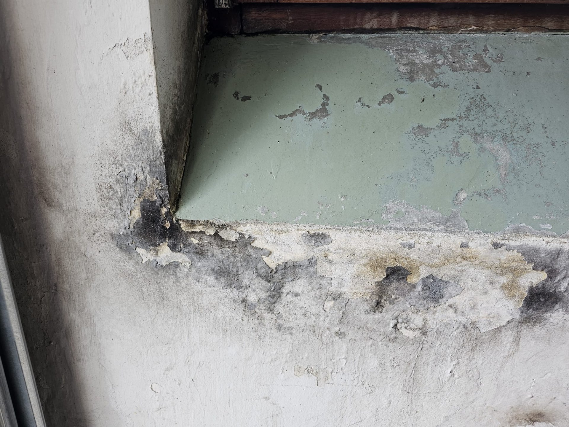

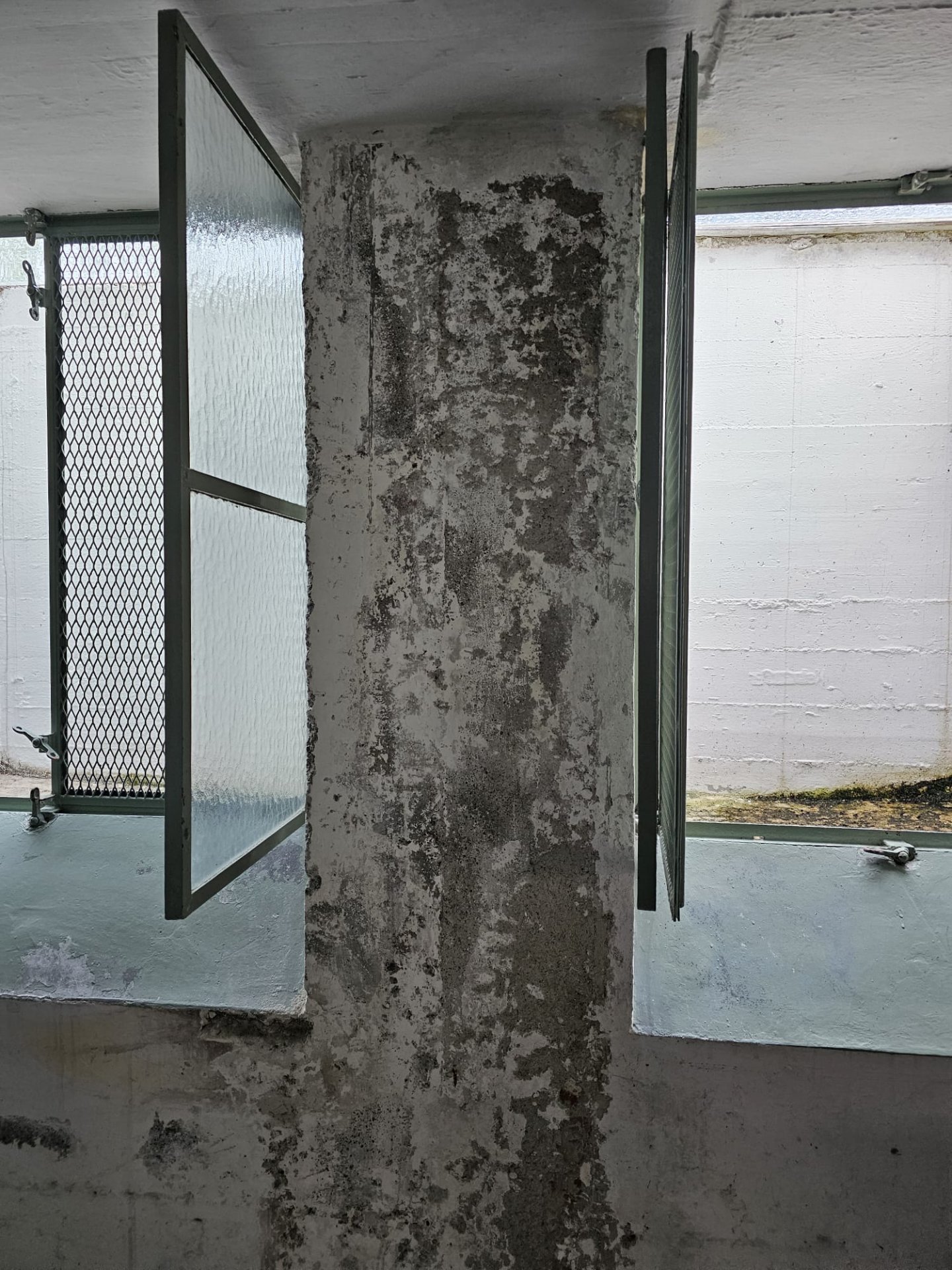

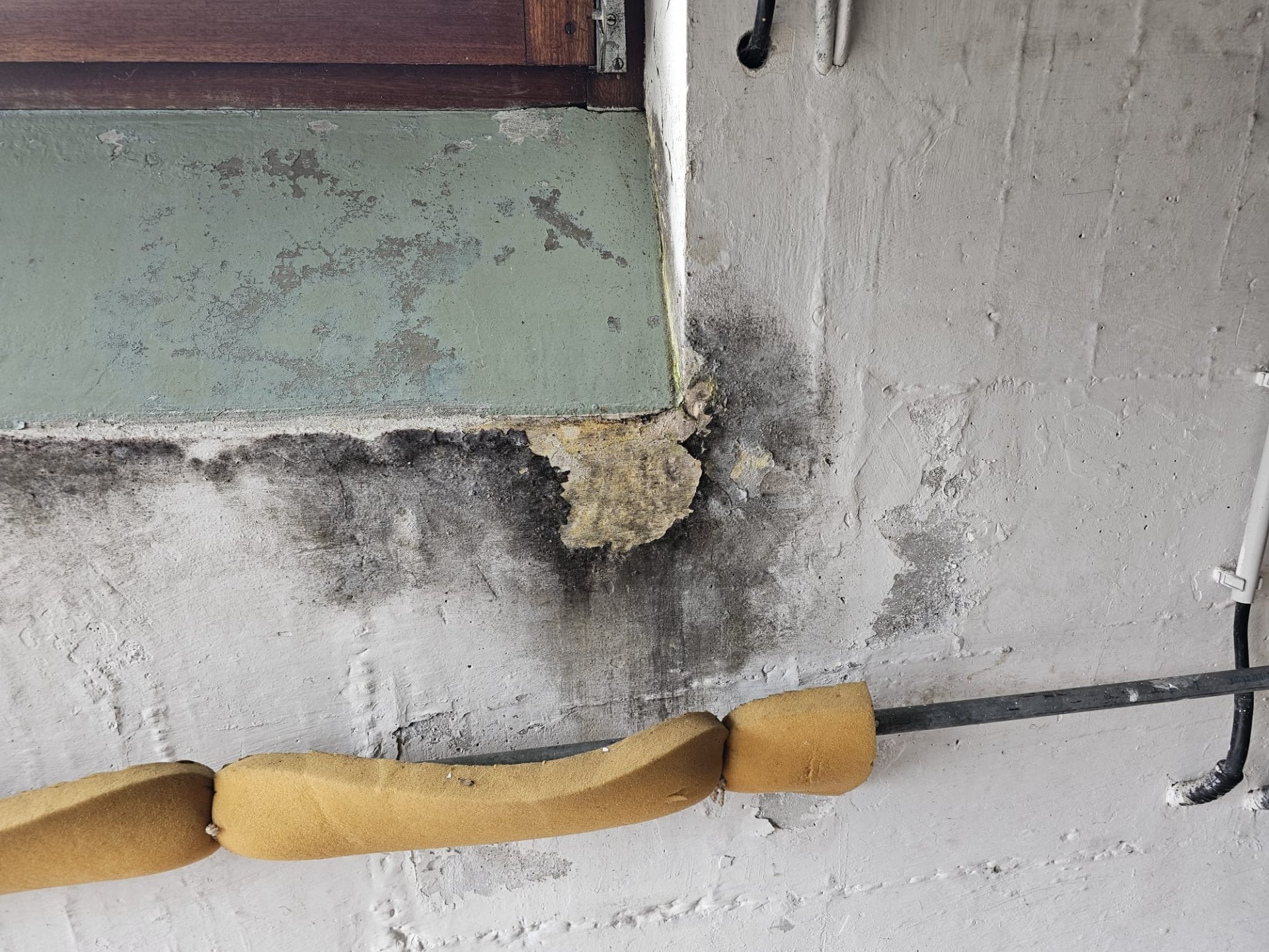

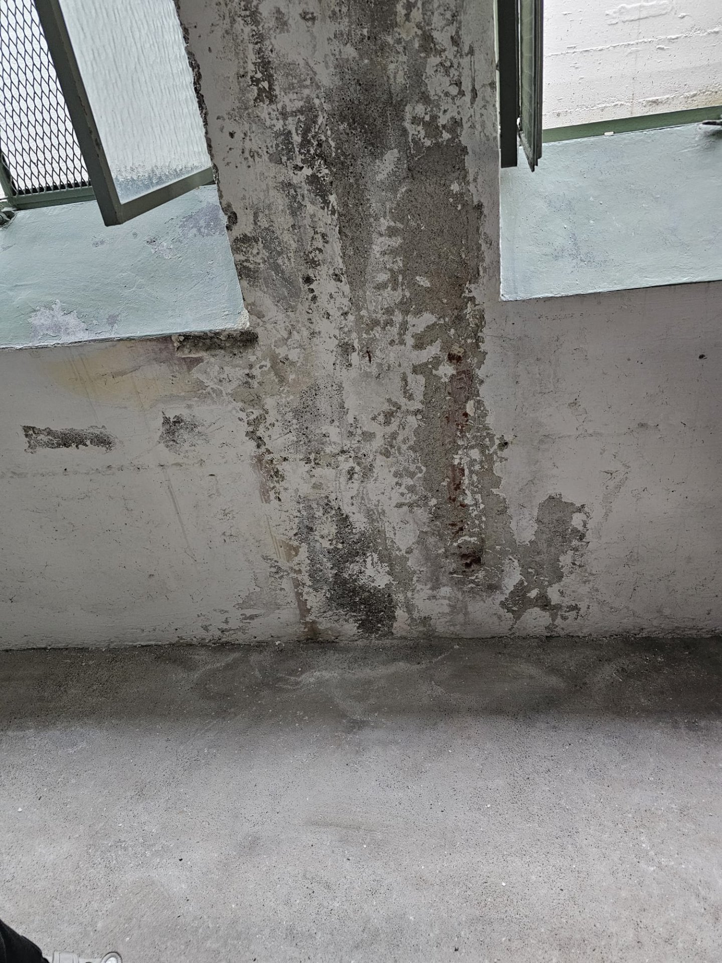

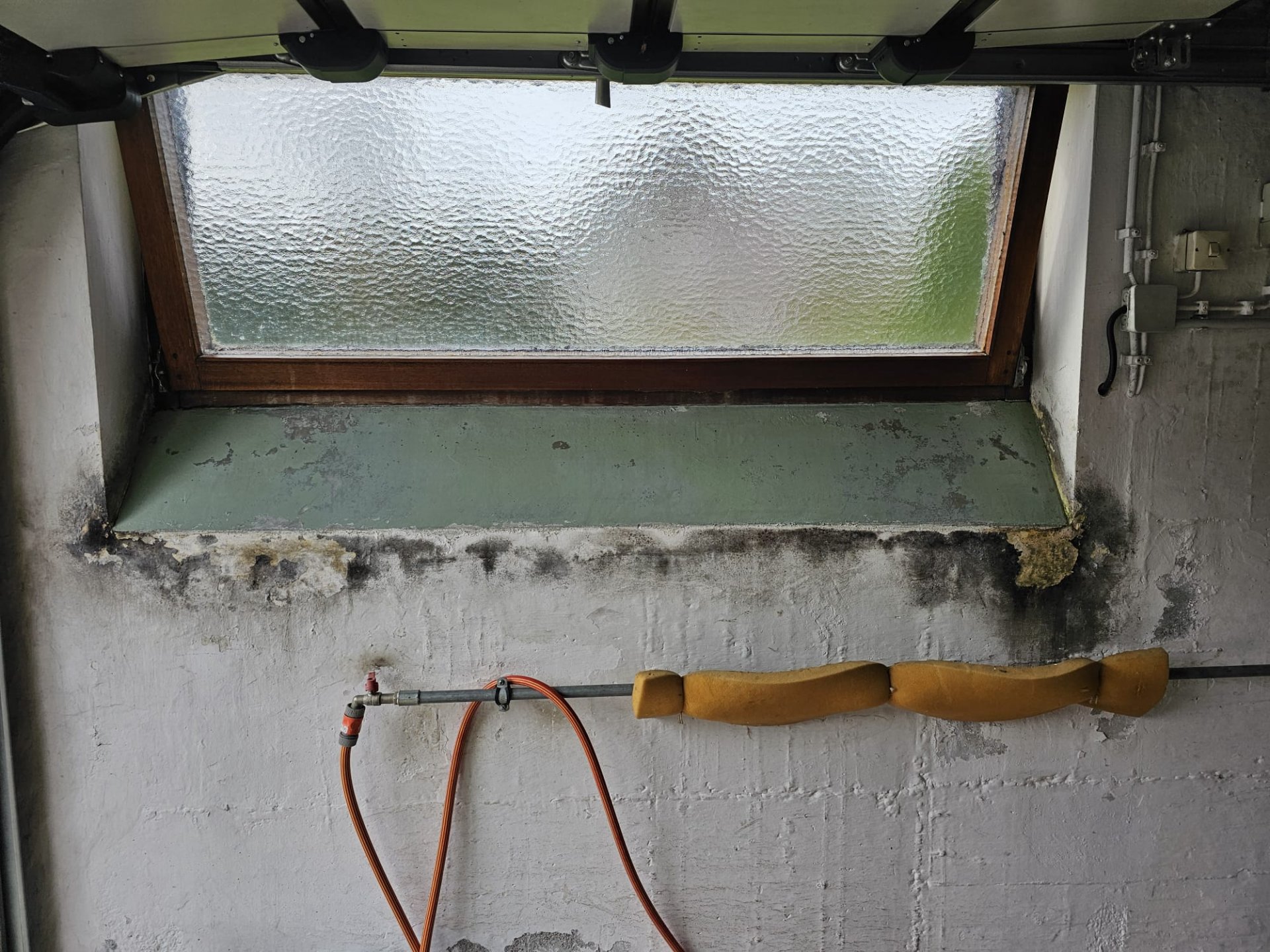

    Hallo liebe Foristen,
    Bei unserer Garage habe ich Schimmel und Salzausblühungen entdeckt.
    Habe nun angefangen, den Schimmel zu entfernen und erhoffe mir nun Empfehlungen zur weiteren Vorgehensweise.
    Anbei ein paar Fotos zur Einordnung.
    Danke für Eure fachkundige Unterstützung.
  2. #2 petra345, 24.03.2024
    5.243
    1.027
    Um den Schimmel zu vermeiden müßte der Beton trocken und warm werden.
    Theoretisch könnte man außen eine Wärmdämmung aufbringen. Aber da die Garage nicht beheizt wird, müßte das den gesamten Beton umfassen. Vermutlich ist das schwierig bis hoffnungslos.
    Eine andere Möglichkeit wäre eine lückenlose Innendämmung deutlich über die jetzt verschimmelte Fläche hinaus. Vermutlich wird sich dann der Schimmel unter der Dämmung einstellen. Der Bereich muß dann luftdicht und damit schimmeldicht mit Platten oder Putz über der Innendämmung abgedeckt werden.
  3. #3 simon84, 24.03.2024
    23.456
    7.010
    Sicher dass es da bei Regen nicht “reinregnet” bzw. In der Ecke vom Fenster Rahmen reinlauft?
  4. #4 Dampfmeier, 25.03.2024
    Dampfmeier
    Dampfmeier
    24.03.2024
    Die Eigentümerin ist betagt, deshalb is eine Minimallösung angezeigt.
    Die Garage wird derzeit konsequent belüftet.
    Macht es Sinn, an den feuchten Stellen den Putz abzutragen und das Mauerwerk trocknen zu lassen und (evtl.) irgendwann neu mit Sanierputz zu sanieren?
    Da es nur die Garage ist, steht die Optik nicht im Vordergrund.
  5. BaUT
    9.381
    5.896
    Da würde ich mich sofort anschließen. Das war auch mein erster Verdacht.
    Bitte deshalb mal die Böden der Lichtschächte reinigen und die Versickerungsfähigkeit unter den KLS prüfen.
    Innen mit elektr. Drahtbürste die alten Dispersionsanstriche großzügig von der Betonwand runterschrubben lassen und dann bitte nur mit einem alkalischen Anstrich (Silikatanstrich) neu beschichten.
