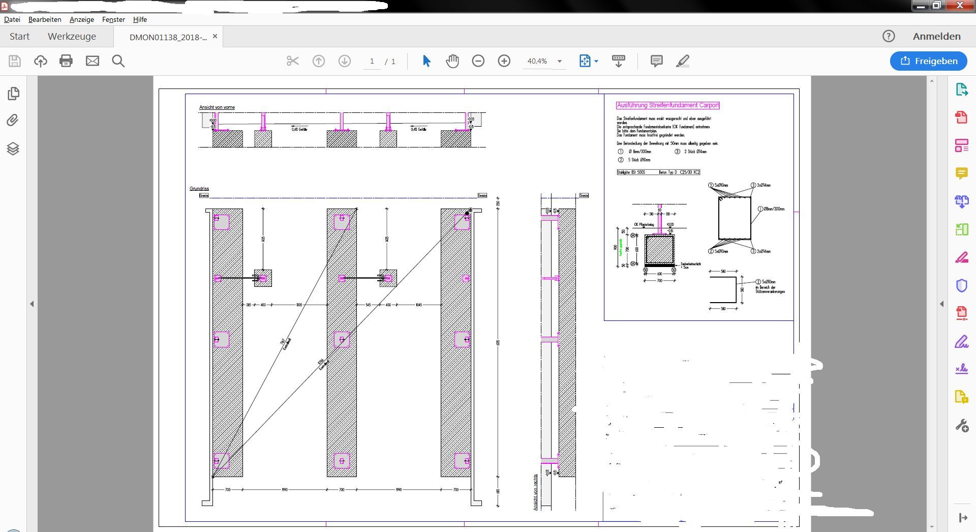

    habe 3 Fundament mit ca 75 breit und 7 meter lang betoniert .
    Auf diese fundamente sollen Stahkonstruktion für ein Carport erstellt werden .
    Also pro Fundament 3 Stahlplatten mit ca 20 auf 25 cm .
    Jetzt will die Carportfirma es nicht aufstellen weil es in der Fundament höhe so weit fehlt!
    Die höhenangabe liegt bei -0,15 .
    Am höchsten punkt habe ich -0,14 und am tiefsten -0,16 bei gute 6 meter länge (fundament)
    Leider finde ich keien Tabelle mit den Tolaranzen für Fundamente.
    Kann mir hier wer weiterhelfen , mit einen Link .
    Am besten wer ein auszug von einer Din .
    Habe einen detailplan angehängt .
    mfg
