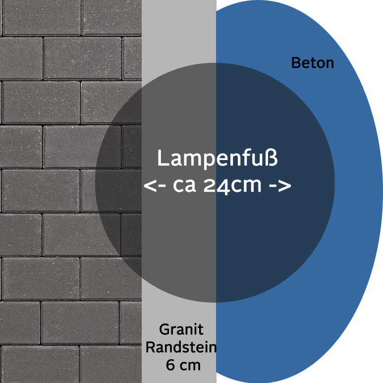

    ich möchte eine Mastlampe, einflammig, 220 cm hoch am Rand unserer Einfahrt installieren.
    Die Begebenheit, siehe Bild ist wie folgt.
    Pflaster, Granit Randstein 6cm, Hecke. Allerdings ist die Hecke schon recht nah am Randstein. Ich möchte die Lampe aber nicht auf der Einfahrt stehen haben. Die Komplett in die Hecke stellen würde ein Krampf sein, bzw. um dort das Fundament zu legen.
    Würde das gehen wenn man ein halbes Fundament an den Randstein legt, so das die Lampe zur hälfte auf dem Randstein steht? oder ist es aussichtslos dort Löcher rein zubekommen?

    In einen 6 cm dicken Randstein ein Loch zu bohren, ist mit der entsprechenden Sorgfalt durchaus machbar. Interessant wird es, wenn dieses Loch ein Befestigungsmittel aufnehmen soll.
    Welchen Unterschied machen da die 6 cm?

    Dann frage ich mal anders, wie groß muss das Fundament werden für so eine Leuchte?

    Würde ein KG Rohr DN 300 als verlorene Schalung nehmen.

    Gewindestange M8 oder M10 mit Injektionsmörtel einkleben? Dann gibts auch keinen Spreizdruck.

    Solange die Lasteinwirkung nur in Achsrichtung der Gewindestange stattfindet, mag das funktionieren. Aber schon bei geringen seitlichen Lasten dürften die neben der Bohrung verbleibenden maximal 2,5 cm Randstein mit der Aufnahme derselben überfordert sein.
