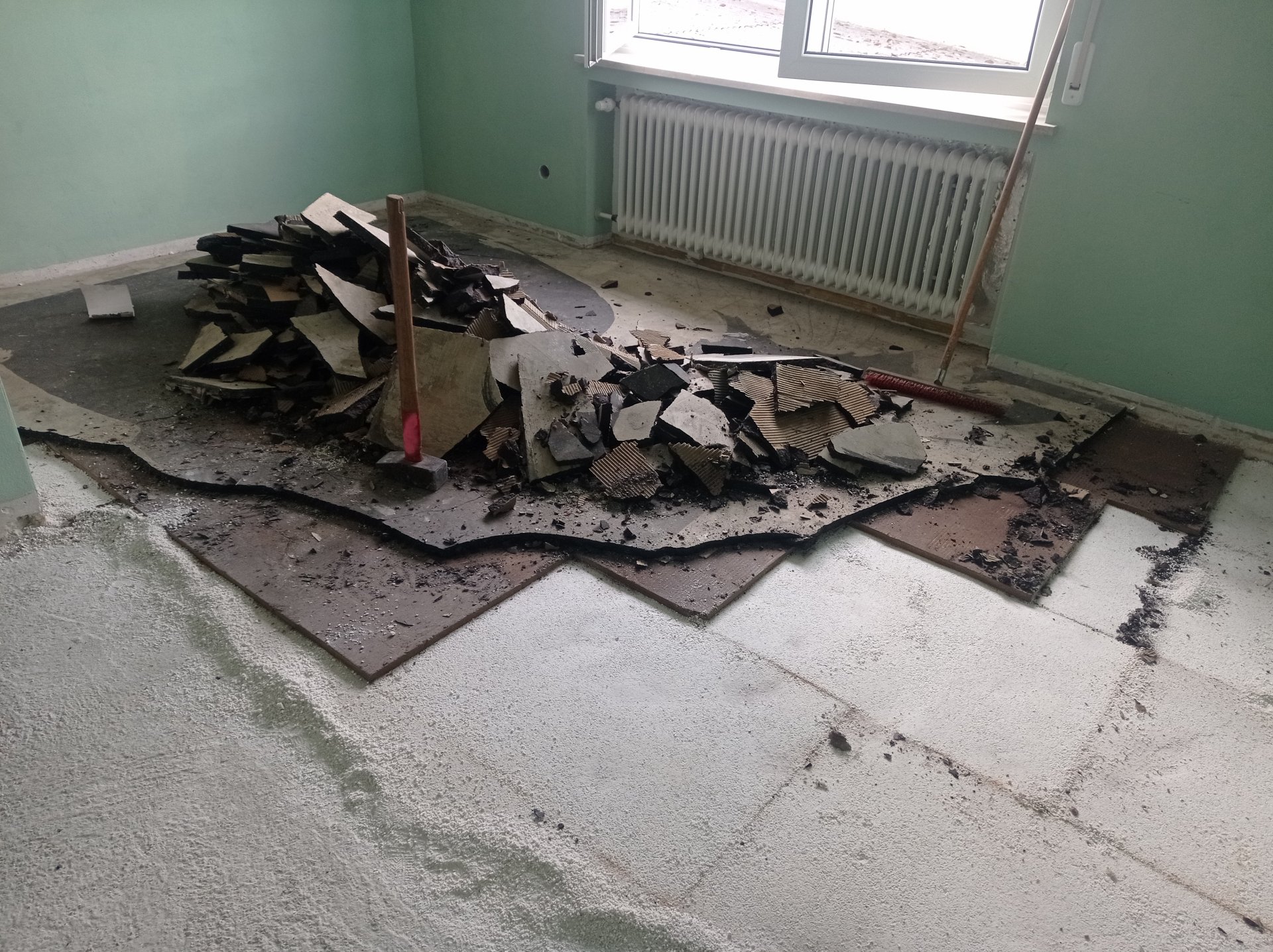

    wir sanieren aktuell ein Haus Bj. 1974 und wollen wegen dem Einbau einer Fußbodenheizung den alten Gussasphaltestrich entfernen (Estrich ist zu dünn zum Fräsen)
    Jedoch mussten wir feststellen, dass sich unter dem Gussasphaltestrich eine sehr exotische Estrichdämmung befindet:
    1. Dämmplatten (vermutlich Odenwaldplatten, KMF-haltig, Entsorgung sehr kompliziert...)
    2. Schüttung unbekannten Materials
    Die Schüttung sieht mir nach Perlit aus. Wurde Perlit denn 1974 schon als Schüttung verbaut?
    Hier ein Bild des Aufbaus:
    Wegen den eventuell KMF-haltigen Dämmplatten entfernen wir den Estrich mit PSA (FFP2 Masken und Schutzanzügen).
    Kann mir jemand sagen, was für Schüttungen 1974 für die Estrichdämmung verwendet wurden?

    Wieso kompliziert?
    Am Stück aufnehmen, staubdicht verpacken, zur Deponie fahren, Talers abdrücken, abladen, fertig ...
    Das ist zumindest schon deutlich länger als Dämmstoff gebräuchlich.

    Vielen Dank für die Antwort.
    Diese Odenwaldplatten müssen laut der Abfallwirtschaft unseres Landkreises über einen anderen Weg als klassische KMF-Dämmmatten entsorgt werden. Aktuell gibt es bei uns in der Gegend keinen Entsorger, der diese Platten annimmt. Wir haben allerdings Glück, dass ein Entsorger aktuell daran arbeitet, solche Platten in Zukunft annehmen zu können...

    Verrät die Abfallwirtschaft des Landkreises auch, warum die Platten einer Sonderbehandlung bedürfen? Das habe ich bisher so noch nicht gekannt.
  5. #5 Projekt2024, 16.02.2024
    Projekt2024
    Projekt2024
    26.11.2023
    Soweit ich das verstanden habe, hat dies zwei Gründe:
    1. Die Platten bestehen aus organischen Bestandteilen und KMF
    2. KMF Dämmmatten werden nach der Anlieferung gepresst, was bei den bereits gepressten Odenwaldplatten natürlich nicht möglich ist
    Die Odenwaldplatten werden wohl unter Tage endgelagert, während klassische KMF Matten auf die normale Deponie kommen.
