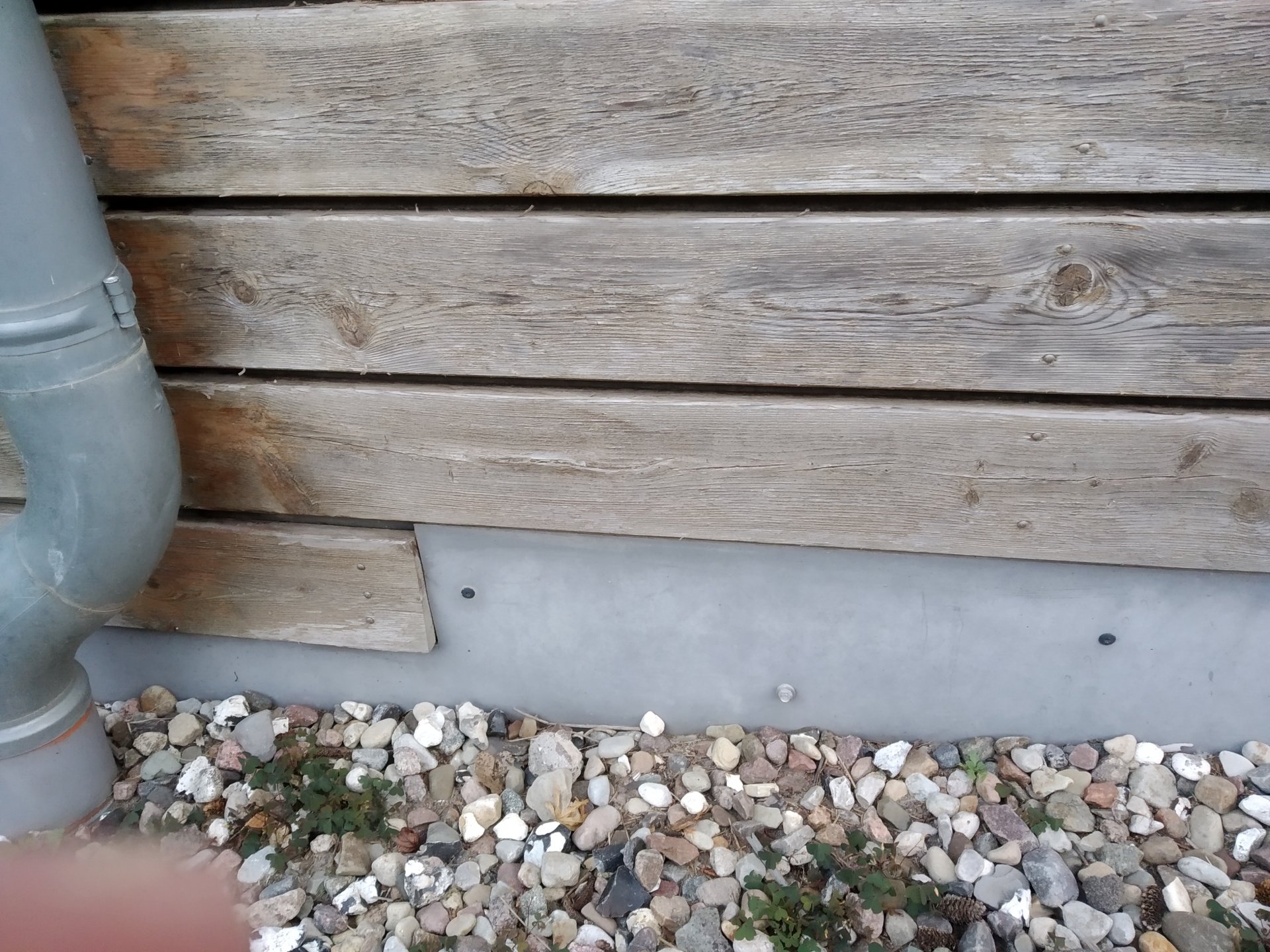

    Hallo, kann mir jemand anhand des Fotos sagen, um welches Material es sich beim Sockelanschluss handelt. Dachte erst es wäre ein Blech, hat sich aber nicht so angefasst.
    Viele Grüße
    Jens

    Könnten HPL Platten sein.

    Die Platten haben sich leicht rau angefasst, ungefähr wie geschliffener und versiegelte Beton. Ich habe an zementgebundene Spannplatten gedacht, dafür war die Oberfläche aber zu glatt.

    Hat da jemand Aquapanel verbaut?

    Wenn Aquapanel, ist das als Sockelabschluss geeignet?

    JETZT kommen wir also zur eigentlichen Frage, für deren Beantwortung wir deutlich mehr Infos bräuchten!
    Die äußere Bekleidung einer Fassade im Sockelbereich sollte unter anderem den Witterungsschutz inkl. Schlagregendichtigkeit übernehmen. Wie das bei der offenfugigen Bretterfassade ausgeführt ist, vermag hier niemand anhand des Fotos zu sagen.
    Im Sockelbereich muss die Fassade nicht nur schlagregendicht sein, sondern auch unempfindlich gegen Spritzwasser sein (das schafft Aquapanel sicher obwohl es für diesen Verwendungszweck nicht unbedingt vorgesehen war). Hinter dieser Sockelverkleidung sollte sich dann die eigentliche Bauwerksabdichtung befinden, welche i.d.R. bis 30 cm (mind. 15 cm) über OK Gelände hochgeführt werden soll und deren oberer Rand hinterlaufsicher auszubilden war. Auch dazu können wir nix sagen ohne dahinter zu schauen.
    Wird das hier Teil einer Ankaufberatung?
    Dann empfehle ich eher einen Fachmann zum nächsten Ortstermin mitzunehmen, dann kann man die Sachen gleich vor Ort diskutieren.

    Nein, wird es nicht. Was und wie verbaut wird muss vor Ort mit dem Planer entschieden werden, macht denke ich keinen Sinn das im Forum zu diskutieren.
    Mich interessieren die verschiedenen Möglichkeiten / Materialien die es gibt.
    Die Variante auf dem Foto hat mir optisch gut gefallen, daher die Frage.
