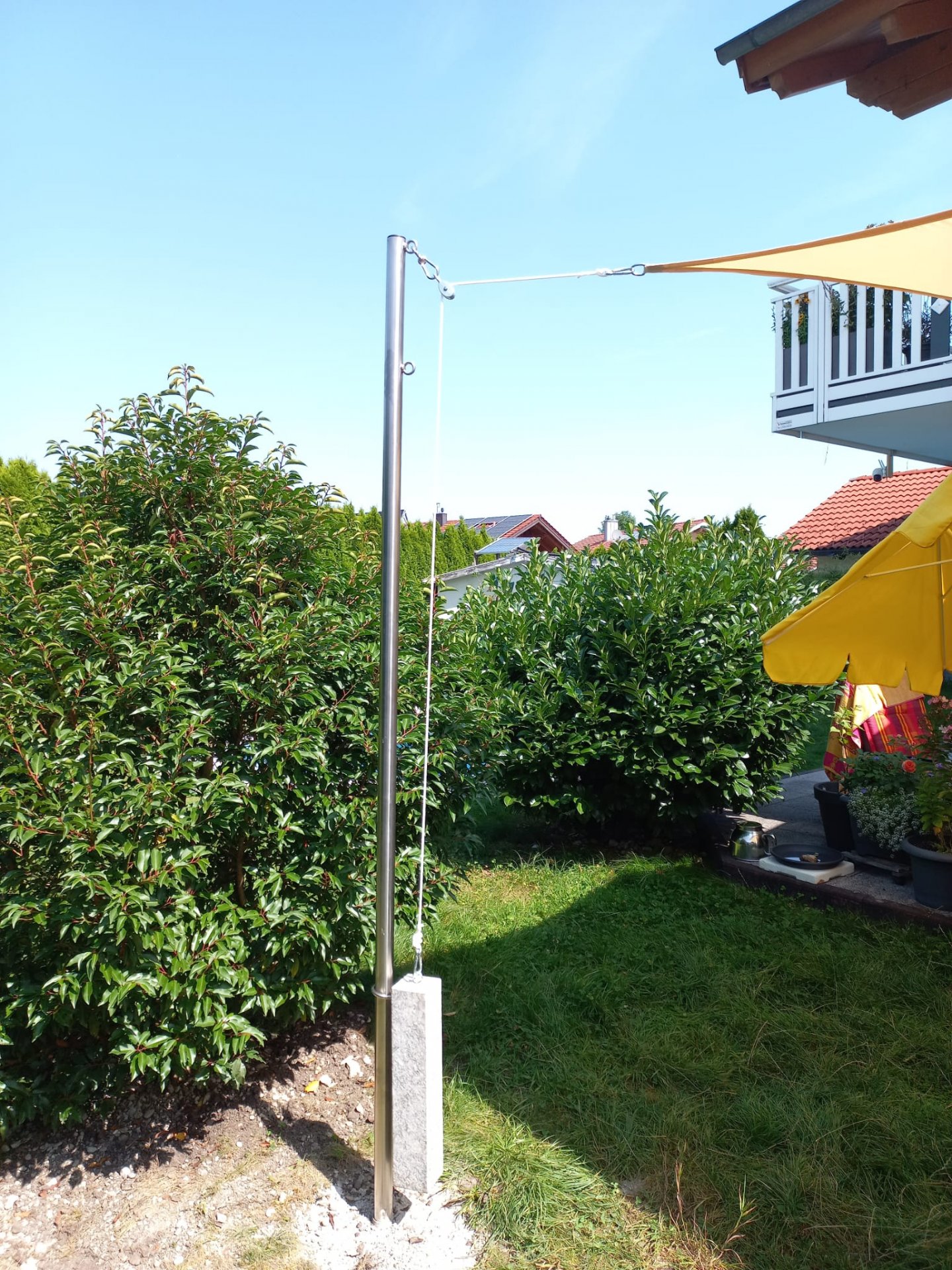

    Das ist schon fertig und passt wunderbar. WhatsApp Bild 2025-08-18 um 10.46.05_1c6b6470.jpg Am Bild könnte man meinen der Mast ist schief, aber das ist nur, weil der Mast Luft in der einbetonierten Hülse hat und unter Zug von diesem Gewicht steht. Ich spanne das Segel mit diesem Gewicht, weil es da jederzeit immer mit der selben Zugkraft ausgleichen kann. Also auch wenn es mal windiger wird. :D Erst wollte ich es mit Gummis spannen, aber die sind ja schon auf fast maximaler Spannung, wenn das Segel ohne Wind gehalten wird und können dann nicht mehr viel nachgeben. Diese Konstruktion ist mit im Baumarkt eingefallen. Das Steingewicht hat zwei Meter Bewegungsfreiheit, und die Zugkraft bleibt auf der ganzen Strecke die selbe. Was mit Gummiseilen nicht möglich wäre. Also auf zwei Masten mit dieser Kontruktion und zwei Punkte sind mit Gummis an der Balkonunterseite befestigt. Und es ist sehr schnell ab- und aufgebaut. Die Steine sind am V2A Mast mit V2A Ringen geführt, könne also nicht groß ins Schaukeln kommen. Passt wunderbar. UNd die Betonsockel sind auch topp.
    Franz :28:

    Masten für Sonnensegel werden explizit schief einbetoniert.
    Das Steingewicht sieht - vorsichtig gesagt - kacke aus. Sonnensegel spannt man mit Wantendpannern o.ä.
    Wenn alles hält, freu dich :bierchen:

    Ja, wollte ich nicht. Und mir war wichtig, dass die Kontruktion gut ausgleichen kann. Also nicht spannen wie ein Weltmeister, denn dann müß man natürlich deutlich tiefer und breiter betonieren. Bei mir ist die Spannung mit dem Gewicht ausreichend und es gibt wunderbar nach, bis zu zwei Meter, wenn da mal der Wind stärker reingeht. Der reißt nicht am Segel und an den Masten, sondern nur an den Gewichten.Der Zug bleibt immer gleich.
    OK dann. Servus
    Franz

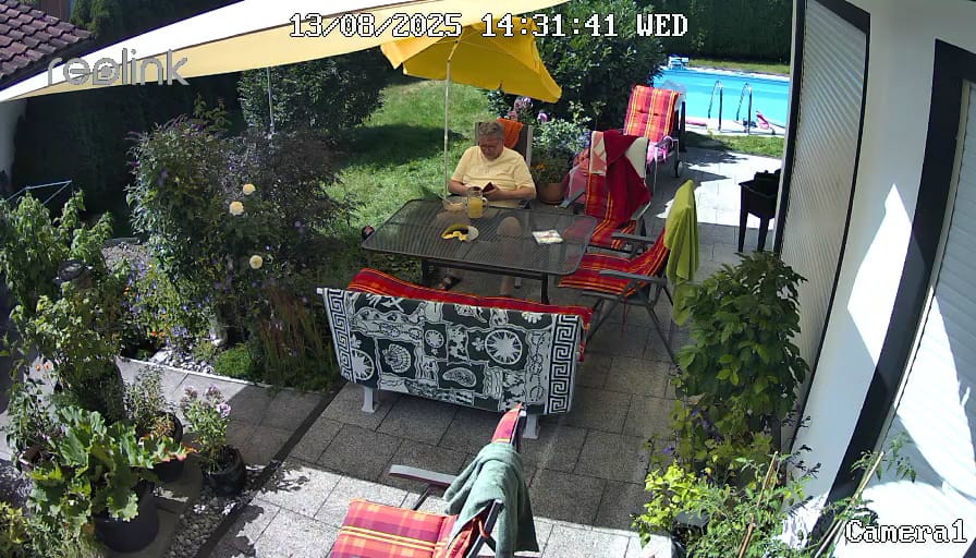

    Das ist alles richtig, wenn man ein Bauwerk mit einem Sonnensegel hat, das bei jedem Wetter hängt. Dann braucht es ein Fundament, das auch stärksten Windlasten widersteht, Masten die wahrscheinlich doppelt so stark sind, Ein Segelntuch, das dem Namen Ehre macht. Wir haben die Masten in stärke und länge genommen, wie sie bei den Nachbaren seit 5 Jahren in Gebrauch sind. Und das Sonnensegel hängen wir mit 4 Karabinern innerhalb 5 Minuten nur dann ein, wenn wir bei tollen Wetter auf der Terasse sitzen wollen.UNd auch wieder aus, wenn wir es nicht brauchen. Ist also nur wie ein großer Sonnenschirm, den wir nach bedarf aufmachen.
