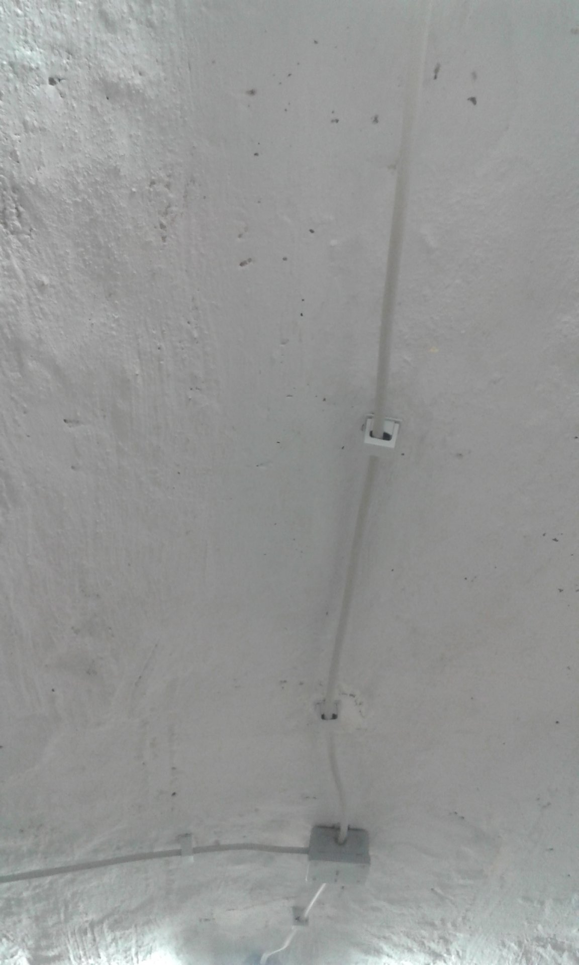

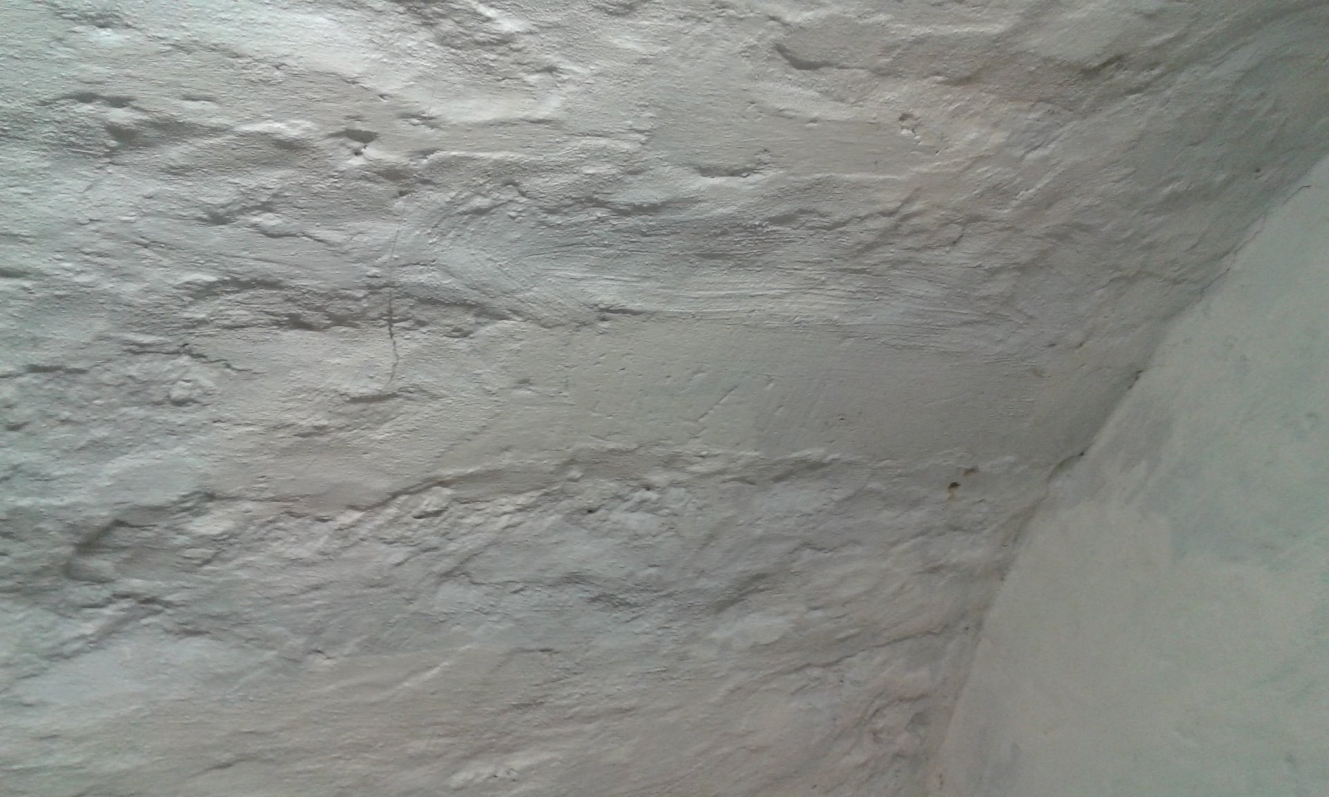

    ich hoffe das ist das richtige Unterforum und jemand kennt sich etwas mit Gewölbekellern aus ?
    Haus BJ. 1945, der Gewölbeeller ist an "normale" Kellerräume angeschlossen, darüber liegt das Wohnzimmer.
    Das Haus ist 1990 saniert worden (Strom, Wasser, Fenster etc.) ob was am Keller gemacht wurde weiß nich nicht. Im Wohnzimmer liegt jedenfalls der gleiche Estrich wie in allen anderen Räumen.

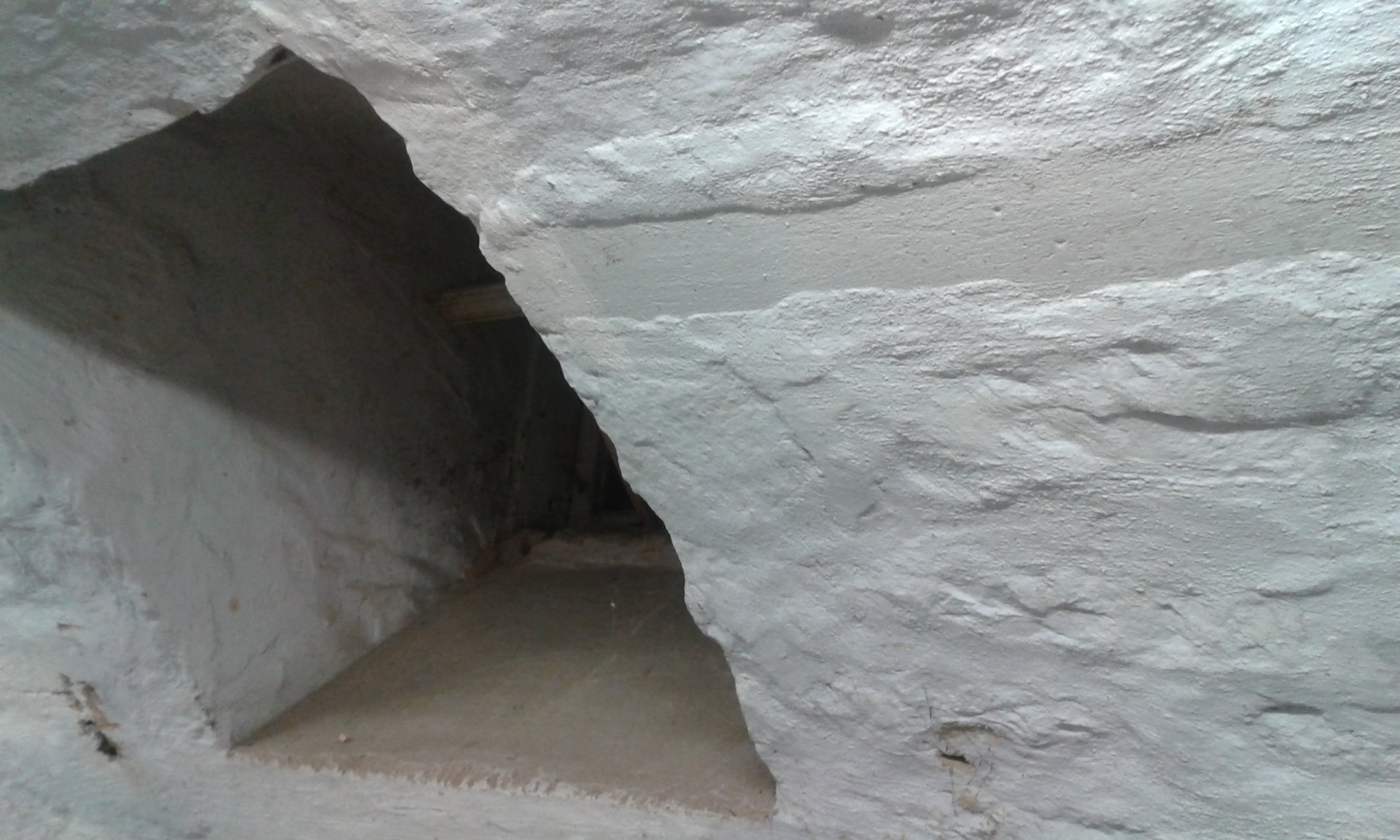

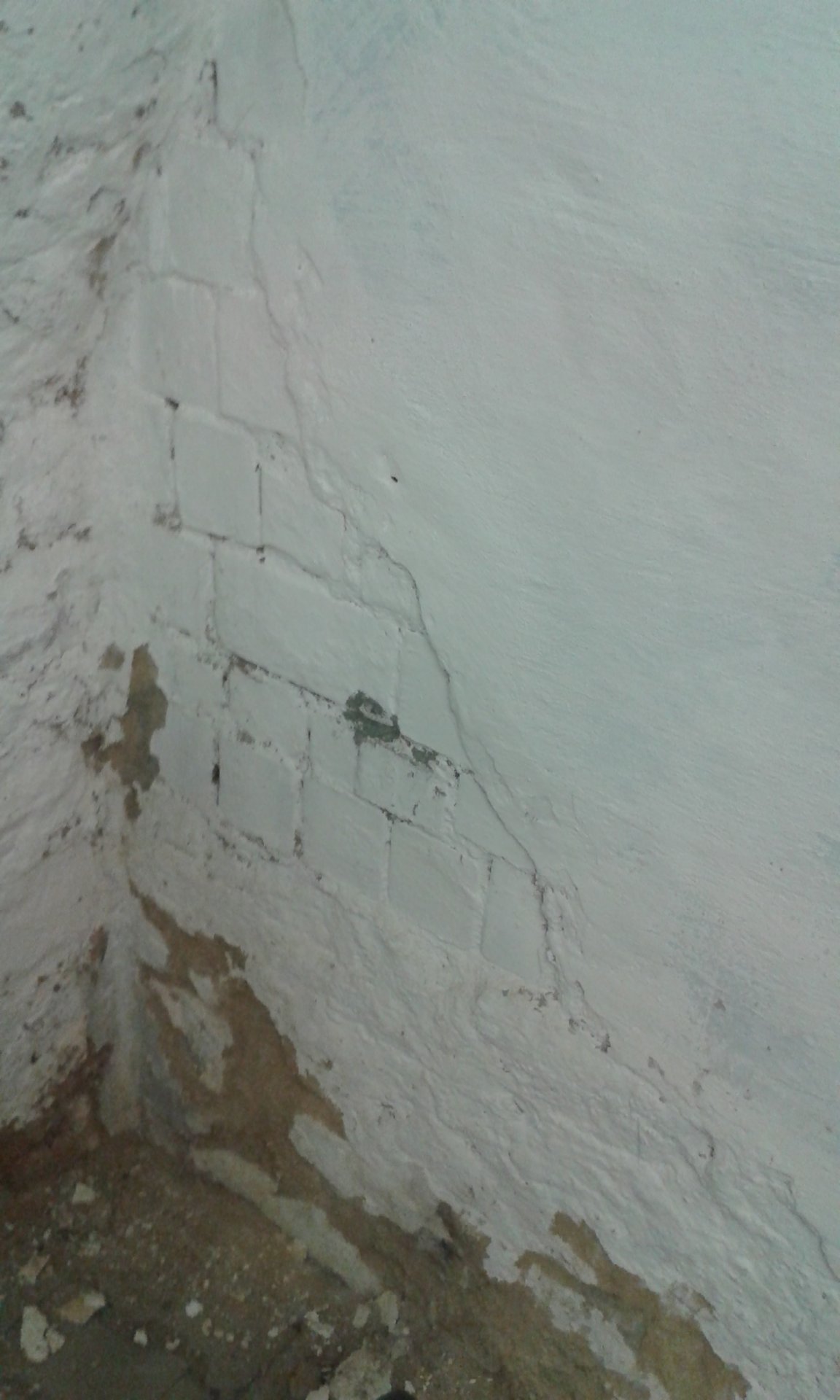

    Ich hab mal ein paar Fotos gemacht (leider schlecht), an den Stirnseiten erkennt man eine Ziegelwand aber den Rest kann ich leider absolut nicht einordnen, es sieht aus wie große Steine, aber an manchen Stellen ist es auch richtig glatt (s. Bilder).
    Nun wollte ich mal fragen:
    1. ob jemand anhand der Bilder und des Baujahres vielleicht so grob abschätzen kann, aus was der Keller genau gebaut ist und evtl. was zwischen Gewölbeoberseite und Wohnzimmer-Estrich wohl dazwischen liegt (nur aus Interesse, machen wollen wir da nix).

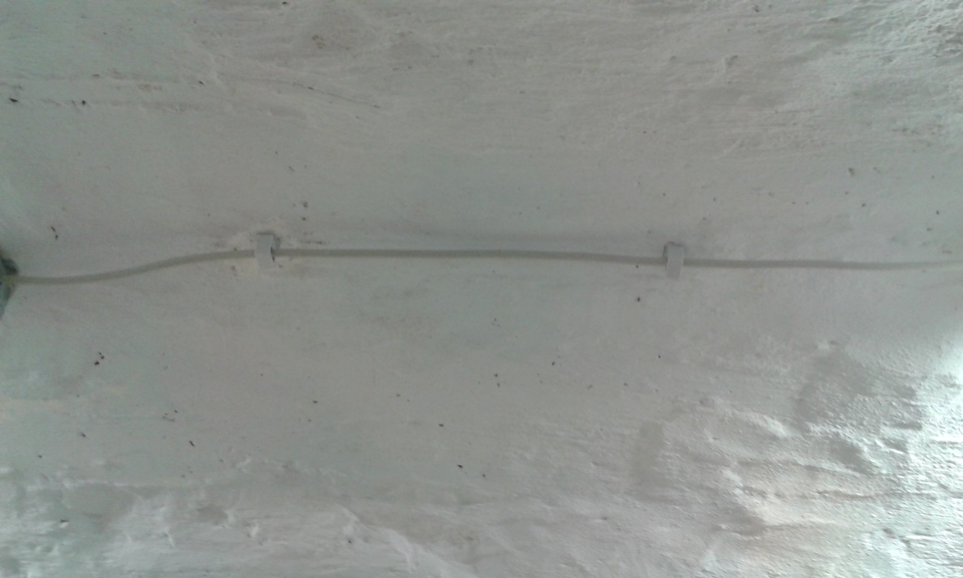

    2. der oberste Teil der Decke sieht relativ glatt und aus einem Stück aus (letzes Bild), ist das wohl auch nur gespachtelt oder kann's sein daß da der "Endstein" durchgängig in Beton ausgeführt ist ?
    (Evtl. erkennt man auf dem Bild mit der Abzweigdose was ich meine:
    Links ist die Oberfläche ja recht rau und hügelig, in der Mitte dagegen glatt und leicht löchrig, so wie von einer Schalung oder so...)
    3. kann man hier evtl. die max. Deckenlast abschätzen, wenn man's auf 2-3 Dübel verteilt ??
    Ich weiß, ziemlich doofe Fragen :)
    Vielen Dank im Voraus

    Die Stellen welche glatt/anders aussehen wurden vielleicht einfach mal ausgebessert.
    Vielleicht war dort frueher ein Schlitz, Elektrokabel, Rohr, Regal, etc.
    Ob irgendwo ein bewehrter Beton liegt kannst du evtl. mit einem Metallsucher rausfinden, denke eher nicht.
    Aus was das ganze besteht vermutlich Vollziegel.
    Wenn du es wissen musst, dann bau doch einfach mal einen Ziegelstein an einer unauffälligen Stelle aus.
    Was willst du an die Decke hängen ? Für eine Lampe wird es sicher reichen.
    Für einen Flaschenzug/Seilwinde um schwere Teile zu heben eher nicht.

    Also an Stirnseiten sieht man ja die Ziegel, die runden Mauern sehen optisch aber völlig anders aus.
    Entweder müssten das größere Steine sein oder man hat das so uneben verputzt ??
    Kann man da wirklich einfach so was rausnehmen, ohne daß einem gleich Erdreich / Schüttung / sonstwas entgegenkommt ?

    Bei der Innenwand: Klar kannst du einen einzelnen Ziegel rausnehmen, ohne dass gleich etwas runterkommt.
    Am besten einen in der Mitte der schön im Verbund ist. Und vorsichtig die Fuge rausklopfen und dann rausziehen.
    Die Frage ist was dir das dann bringt. Dann weisst du was verbaut ist, und dann?
    Warum die eine Reihe längs gemauert ist, keine Ahnung. Vielleicht Reste.
    Das Gewölbe selbst wird gut dick verputzt sein. Wenn du es wissen willst,
    nimm halt einen kleinen Meissel und Hammer und schlag mal ein 5x5 cm den Putz runter,
    dann siehst du ja ob du auf einen Ziegel oder sonstigen Untergrund kommst.
