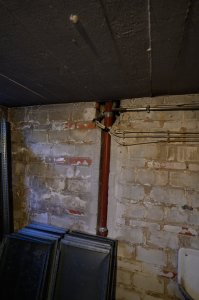

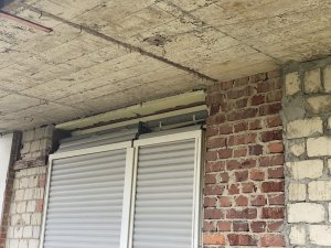

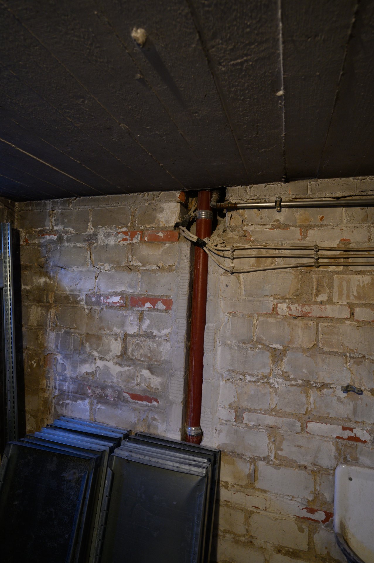

    Hi zusammen,
    wir überlegen, ob wir auf einen Altbau aus den 60ern bieten sollen. Die Lage ist wunderschön. Es ist eine abgebrochene Teilsanierung, die im Erdgeschoss innen fast komplett ist (neue Leitungen, FB Hzg, Fenster usw). Aber der Keller macht uns Sorgen. Er ist neu von aussen abgedichtet. Aussage des Verkäufers "Obwohl die Wand trocken war") was ich nach dem optischen Eindruck und Messen mit Feuchtemesser für Quatsch halte. Kellerwände mit Feuchtemesser bei 75-80 Digits, Fussboden >140. Objekt noch viel zu teuer für eine Abriss, aber auch noch für eine Sanierung. Naja, mal schauen.
    Was mich aber wundert - sowohl im Keller als auch in den Aussenwänden wurde in bunter Materialmix aus Ton und KS verwendet. Wieso macht man sowas - oder hat da jemand mit Resten gebaut? Ist das nicht ein statisches Risiko? Das Ding steht zwar jetzt seit fast 60 Jahren, aber wenn da ein neues Dach drauf soll oder so, da weis man ja nie.

  3. #3 simon84, 03.03.2021
    23.484
    7.027
    Damals hat man eben genommen was verfügbar war.
    Der Statiker kann dich informieren ob er Probleme sieht wenn eine Aufstockung oder signifikant schwereres Dach geplant ist. Vermutlich eher kein Problem .
