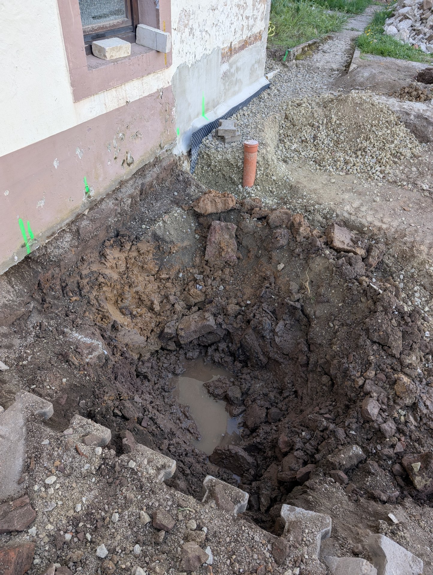

    Guten Tag alle zusammen!
    Wir sanieren momentan die Fassade/Außenanlage von unserem knapp 100 Jahre altem Haus aus Sandstein Bruchsteinen. Das Gebiet besteht komplett aus Lehmsanden. Die gewachsenen Bereiche sind relativ trocken und knüppelhart, nur besteht das "Fundament" nur aus großen Sandsteinen, die direkt im Lehm sitzen, was eine schöne Wanne für Wasser bildet und den Lehm herum etwas weicher gemacht hat. Aktuell wieder eine Durchführung für eine neue Abwasserleitung unter dem Fundament durch gegraben und da kommt einem direkt Wasser aus der Mauer entgegen gelaufen :mega_lol: Aber halb so wild. Taupunkt gesteuerte Kellerbelüftung funktioniert ziemlich gut damit nichts schimmelt im Keller. Nach und nach wird aber eine Drainage verlegt, aber nicht unterhalb vom Fundament um die Statik nicht zu viel herauszufordern, sondern nur etwas höher gegen zu viel drückendes Wasser von außen bei stärkerem Niederschlag.
    Terrasse/Gartenhaus wird aktuell mit etwas Abstand zum Haus ausgehoben, nur bin ich grade dran die Fläche für den Weg vom Haus Richtung Terrasse auszuheben. Geplant waren knapp 40cm mit Gefälle vom Haus weg für Schotter, Split, Pflaster... Nun das Problem bei einer gut 1 m2 Fläche, auf welcher sich das alte Pflaster deutlich abgesenkt hatte: Hier habe ich wohl die "Abfallgrube" vom Haus gefunden. Alter Schutt in Form von größeren Sandsteinen im matschigem Lehm oder eher Mutterboden, aber auch mal etwas Keramik oder Schuhe :cry
    Es gibt einige Wasseradern im Lehm weshalb sich in Grube schnell Wasser sammelt. Ich bin jetzt schon über einen Meter tief. Somit zu tief für eine Drainage mit Anschluss ans Kanalsystem (Sickergrube nicht möglich bei dem Untergrund und hier nur Mischabwassersystem).
    Lange Rede....: Da über der Fläche der neue Weg verlaufen soll und ich keine Lust habe, dass alles wieder absackt, wollte ich um Tipps zum verfüllen bitten.
    Variante 1: Weiter ausheben bis festerer Boden kommt, Wasser so gut es geht abpumpen (es steht jetzt schon deutlich höher als auf dem Foto) und in Schichten Schotter 0-32 einfüllen und verdichten. Könnte das Probleme auf Dauer mit dem Wasser geben?
    Variante 2: Ich habe noch einige Säcke mineralischen Putz aus Weißkalk/Weißzement, welche überlagert/klumpig sind. Diese einstreuen und dann den Rest erdfeucht mit eventuell Sand, Kies oder Schotter anrühren, verfüllen und anstampfen um eine etwas dichtere Füllung als nur mit Schotter zu erreichen?

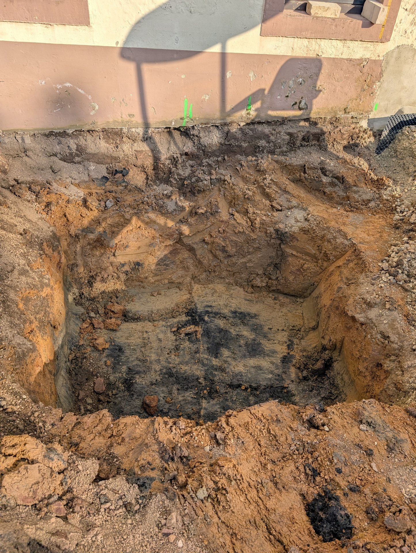

    OK, nach etwas Bagger-Action zeigte sich, dass ich die erste Fäkalien-Grube gefunden habe :cry So sieht es jetzt aus ca. 2*2*1m:

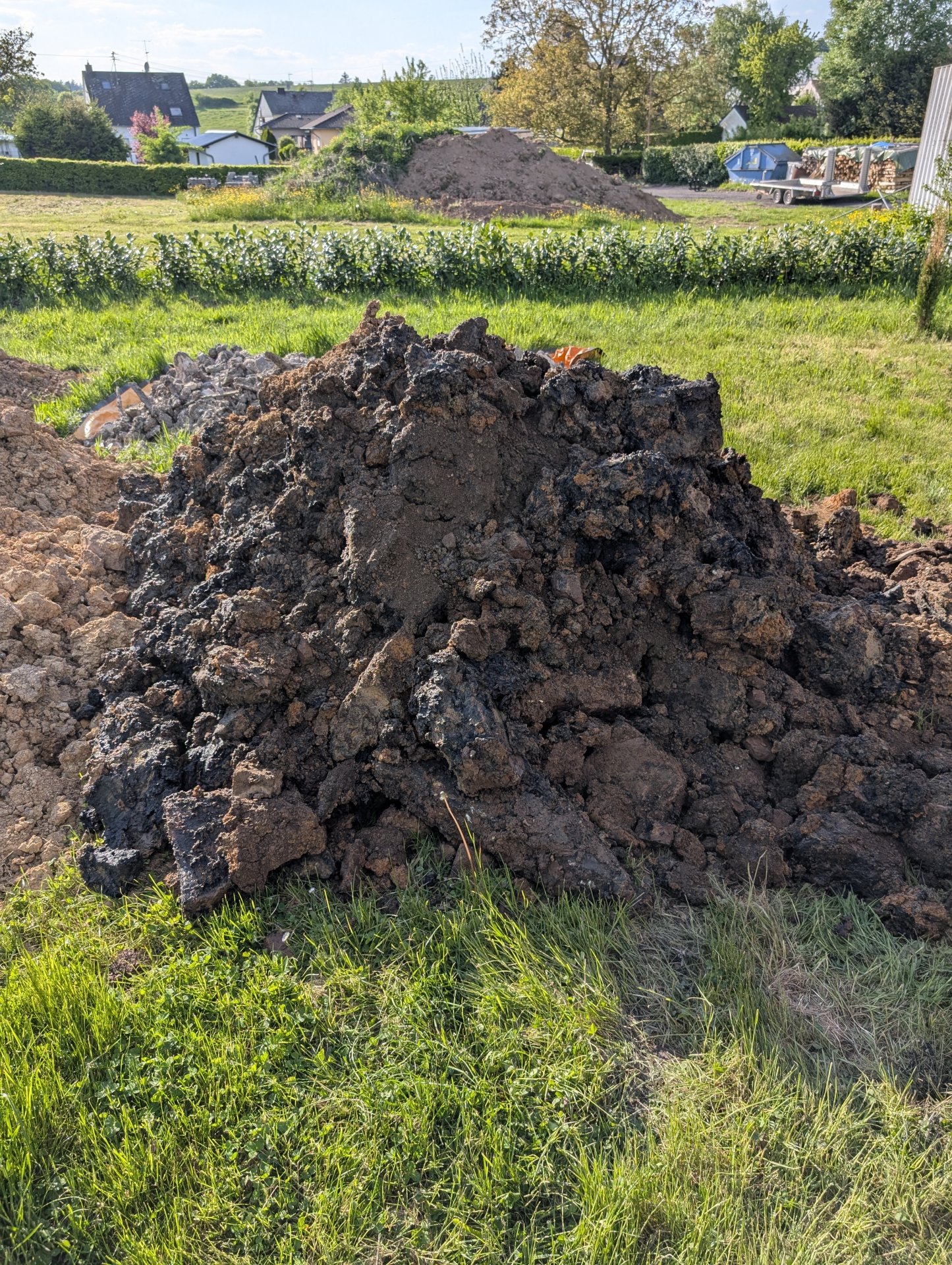

    War eine Menge Matsch, Kot und Sandsteine drin:
    Die bis zum Hauskauf noch aktive Stahlbeton Grube in 3*3*1,5m voll bis oben hin hatte auch schon genug Arbeit bereitet :fleen, war aber weiter weg vom Haus.
    Plan wäre jetzt einfach Schotter in Lagen verdichtet und wenn Wasser hoch steigt, läuft es im Idealfall über die Drainage am Haus vorbei ab. Die würde quer über die Grube verlaufen. Grube ist tiefer als Haus-Fundament. Einwände? :shades
