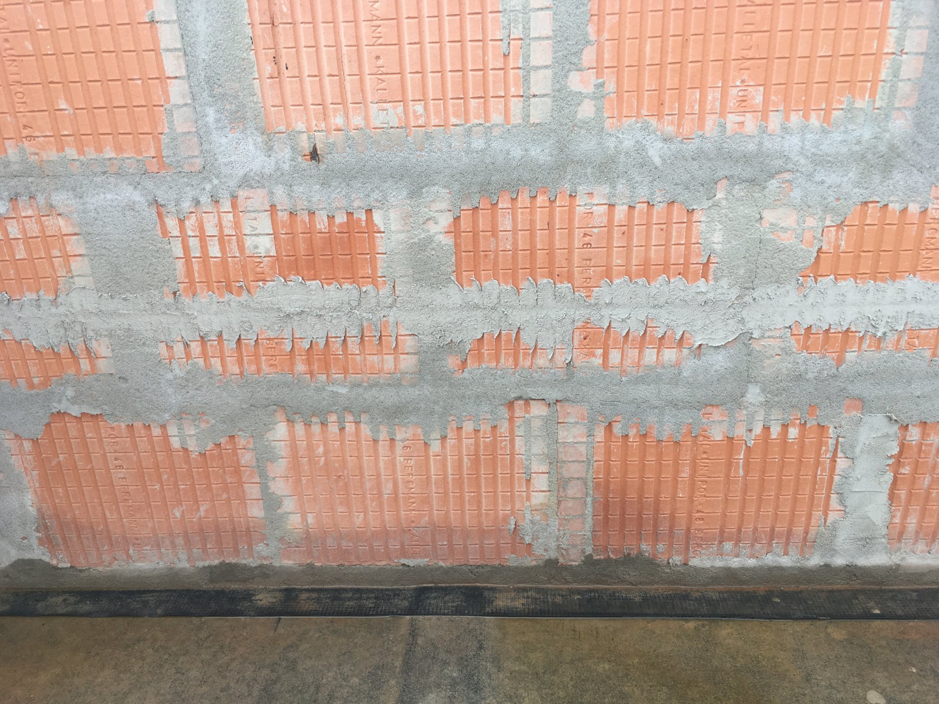

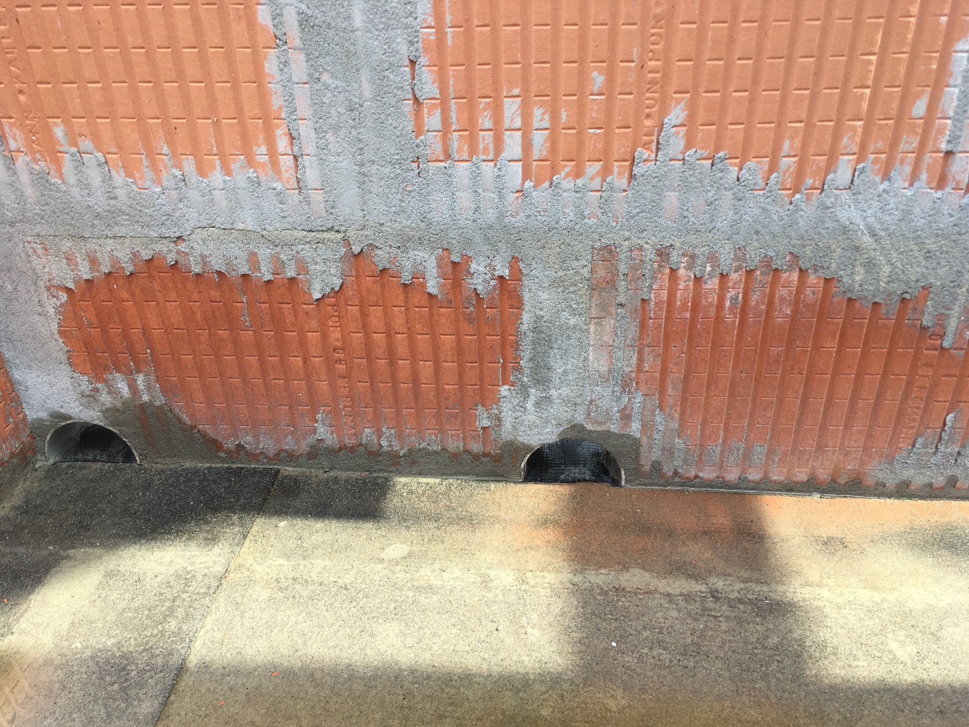

    - Unser Flachdach wurde neu abgedichtet (2 Lagen Bitumenbahnen, selbstklebend) - darauf kommen demnächst 2cm Feinsteinzeugplatten auf Stelzlagern
    - Auf die neue Abdichtung wurde uns eine U-Förmige Mauer als Absturzsicherung gemauert, unter dieser Mauer ist eine Feuchtigkeitssperre gelegt, auf der Mauer wurde rissüberbrückend abgedichtet, darauf kommen nun Mauerabdeckungen
    Nun meine Frage:
    Das Gefälle geht in Richtung der vorderen Mauer, in dieser sind Durchführungen eingesetzt (siehe Bild). Muss die Mauer und/oder die Durchführungen noch abgedichtet werden, wenn ja was wäre da die beste Lösung?
    Oder reicht es evtl. einen Sockelputz mit Feuchteschutz zu verwenden?
    Gleiche Frage stellt sich mir bei den seitlichen Mauern gegen die direkt kein Wasser steht.
    Es wäre wirklich sehr nett wenn mir jemand einen Tipp geben könnte wie es richtig gemacht wird.

    Diese Löcher im Bild 2 sind vermutlich der Regenwasserablauf.
    Oder es ist der Notüberlauf.
    Was es auch immer ist, da muß ein Ablauf in die Bitumenbahn eingedichtet werden.
    Wenn man das Wasser in den Ziegelstein eindringen läßt, wird der bei Frost langsam aber sicher zerbröselt.
    Wenn das nachträglich gemacht wird, ist der Ablauf am Ende der höchste Punkt im Dach und das Regenwasser weigert sich dort in den Ablauf hinaufzuspringen.

    Das ist ein Ausführungsfehler bzw unfertig, die Abdichtung muss mind 15 cm über Ihre OK Endbelag geführt werden, wahlweise mit Bitumenbahn und mit Klemmprofil oder Flüssigkunstoff, nebenbei 2 lagig kaltklebende Bahn entspricht keiner Regelausführung weder nach 'Flachdachrichtlinie alt' oder der aktuellen Fassung und darüber muss immer noch eine Bautenschutzmatte egal ob Stelzlager oder eine andere UK.

    Ja diese 2 Löcher sind der Regenwasserablauf, in der Mauer sitzen noch 4 weitere solcher Ablauflöcher.
    SIL:
    Eine Bautenschutzmatte über die Bahnen zu legen ist ja jetzt noch möglich, das werde ich machen.
    Nur leider bin ich ratlos wie die Richtige Abdichtung der Mauer aussehen soll, sollte der Handwerker noch eine Bahn aufschweißen und diese an der Mauer hochziehen (wie es auch an der Hauswand gemacht wurde)? Wenn ja, wie kann man den Anschluss an die Durchführungen ausführen?
    Oder sollte die Mauer und die Durchführungen mit Flüssigkunststoff/Bitumenspachtel/EPDM Maueranschlüssen/etc.... abgedichtet werden?
    Die Mauer stand ja "damals" noch nicht als das Dach abgedichtet wurde.
    Vielen Dank für Eure Antworten.

    Entweder 2 Bahnen verschweißen aber dann mit Klemmprofil, Nachteil bei dieser Variante ist die Bahn bleibt sichtbar, ergo Verblechung. Ich würde eher in Richtung FLK gehen, also Glattstrich auf das Mauerwerk, 4 passendenAbläufe diese sind mit eindichtbaren Flansch versehen (bei Bitumen meist geschraubt), Abläufe gibt es von diversen Herstellen auch für halbseitigen Wandansatz zum Beispiel von Grumbach oder ACO etc, bei FLK die meisten sind überstreichfähig bzw mit Gewebe überputzbar.
  6. SIL
    10.890
    4.220
    Also egal wie sie sich entscheiden da müssen passende Abläufe noch eingearbeitet werde.

    Vielen Dank für Ihre Antworten, ich werde also folgendes tun:
    1. Glattstrich der Mauer
    2. Abläufe mit Abdichtflansch einsetzen
    3. bitumenverträgliche Flüssigkunststoffabdichtung bis 15cm über dem Endbelag streichen
    Habe ich das so richtig verstanden?
    Oder sollte ich noch zusätzlich eine Bitumenbahn über die beiden Kaltschweißbahnen flammen?
  9. SIL
    10.890
    4.220
    Mir ist keine 2lagige Kaltbahn bekannt die zugelassen ist, die Oerste muss immer verschweißt werden. Der FLK wird dann überlappend und am Mauerwerk hochgeführt mit Vlies (vorher Glattstrich) fast alle FLK sind auf Bitumen zugelassen Icopal oder TriFlex etc
