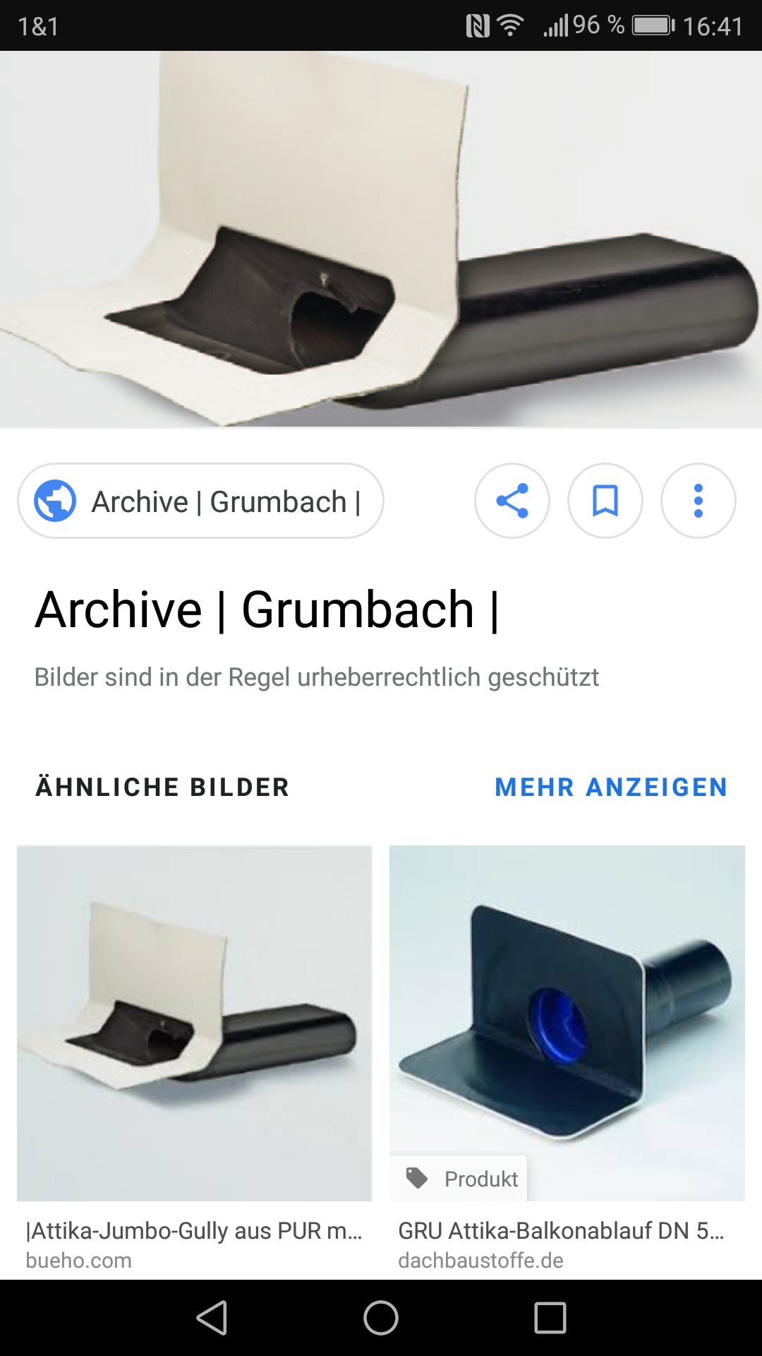

    Remmers geht auch, hat auch Zulassung für Bitumenübergang nur die Gully eindichten damit, da scheiden sich die Geister. :e_smiley_brille02:

    Kostenmässig ist das kein Unterschied von FLK zu multi, Remmers schreibt zwar nicht zwingend bei mehrlagigen Aufbau eine Vlies Einlage vor, auf diese würde ich aber im Übergang und auf der Bitumenanarbeitung nicht verzichten.

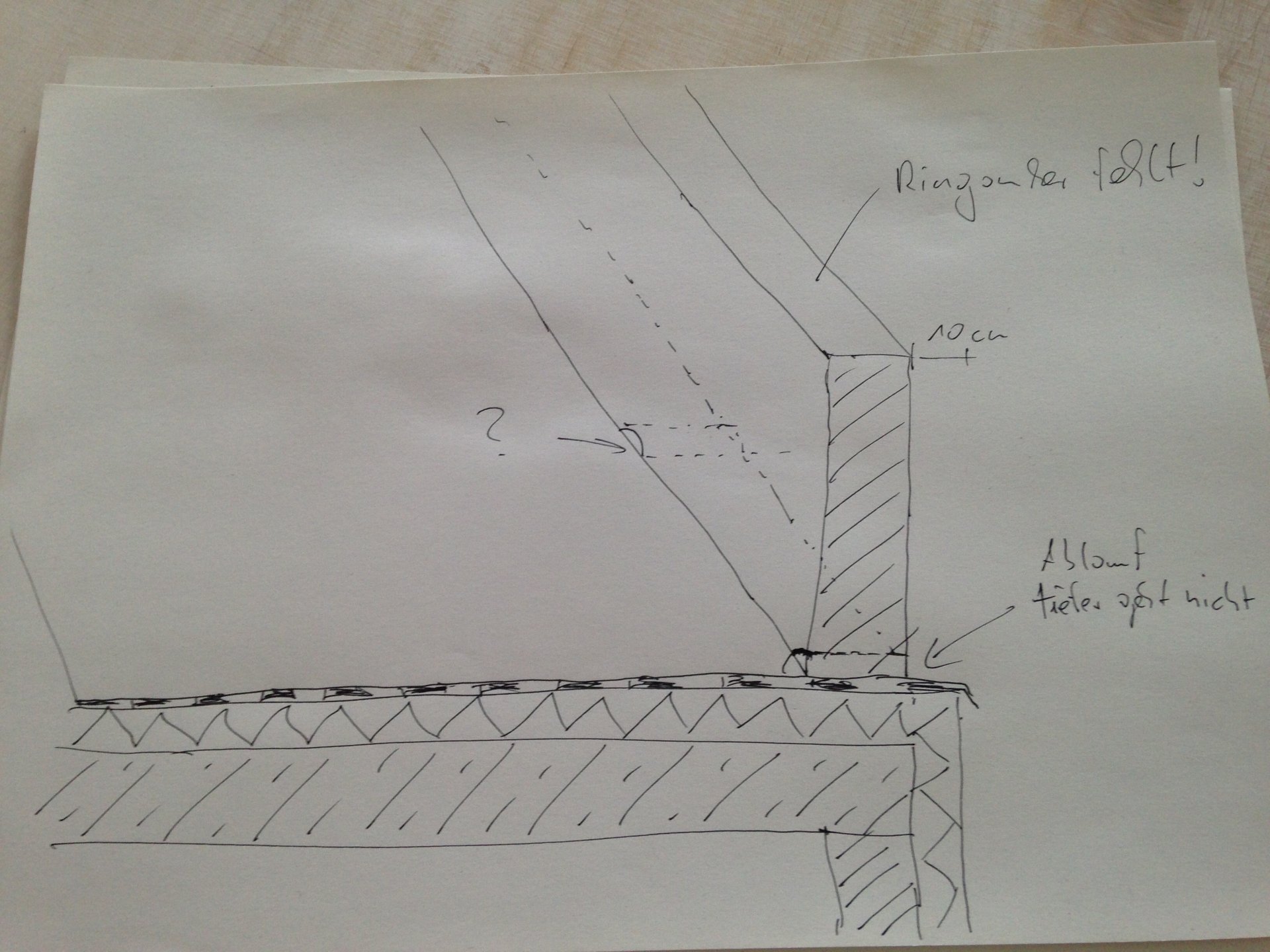

    Es passt ja eh kein Gully rein, weil er sonst die Dämmung wegschneiden muss. So muss er halt an sein komisches halbes Plastikrohr andichten.

    Das Fabian macht mich alle :pda kommen Gully rein alles andere ist Murks natürlich muss er da etwas stemmen, aber wie gesagt es gibt extra Gully für den Wandbereich wo die Flanschung 90°schon ist.

    Naja aber das hatte ich doch weiter oben geschrieben, dass die Löcher höher müssen...

    Wieso denn das er kann doch dort Entwässern, die müssen nicht zwangsläufig höher - max bei Einhaltung von Notüberläufen aber da nimmt man halt 2 Combi und wäre auch gut, die würden dann halt etwas in die vertikale gehen, aber sonst gibt es keine Regel die mir eine Entwässerung im direkten Ablauf horizontal verwehrt.

    So hier die Situation, wie ich es verstanden habe, darum denke ich dass er diese Halbrohre größer stemmen muss und dann kann er auch den von Dir geposteten Ablauf durchführen.

    Das war ein Beispiel, damit er ungefähr weiss was er benötigt, sicher muss er etwas pickern aber es gibt DN 70 zum Beispiel die tragen minimal in der Höhe nur auf

    Den Ablauf genau in der Innenecke würde ich aber mir nicht antun. Lieber einen einfacheren an der Längsseite.
