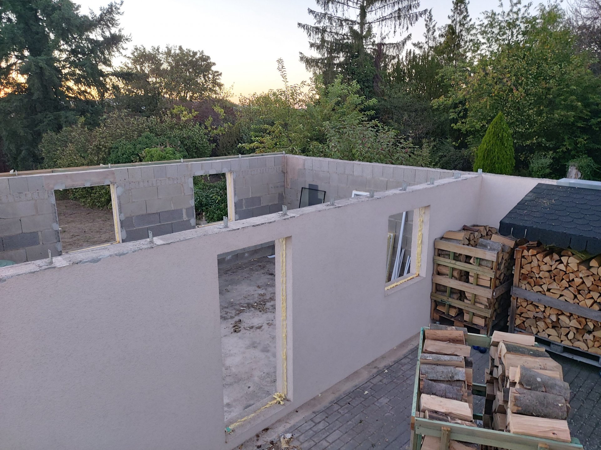

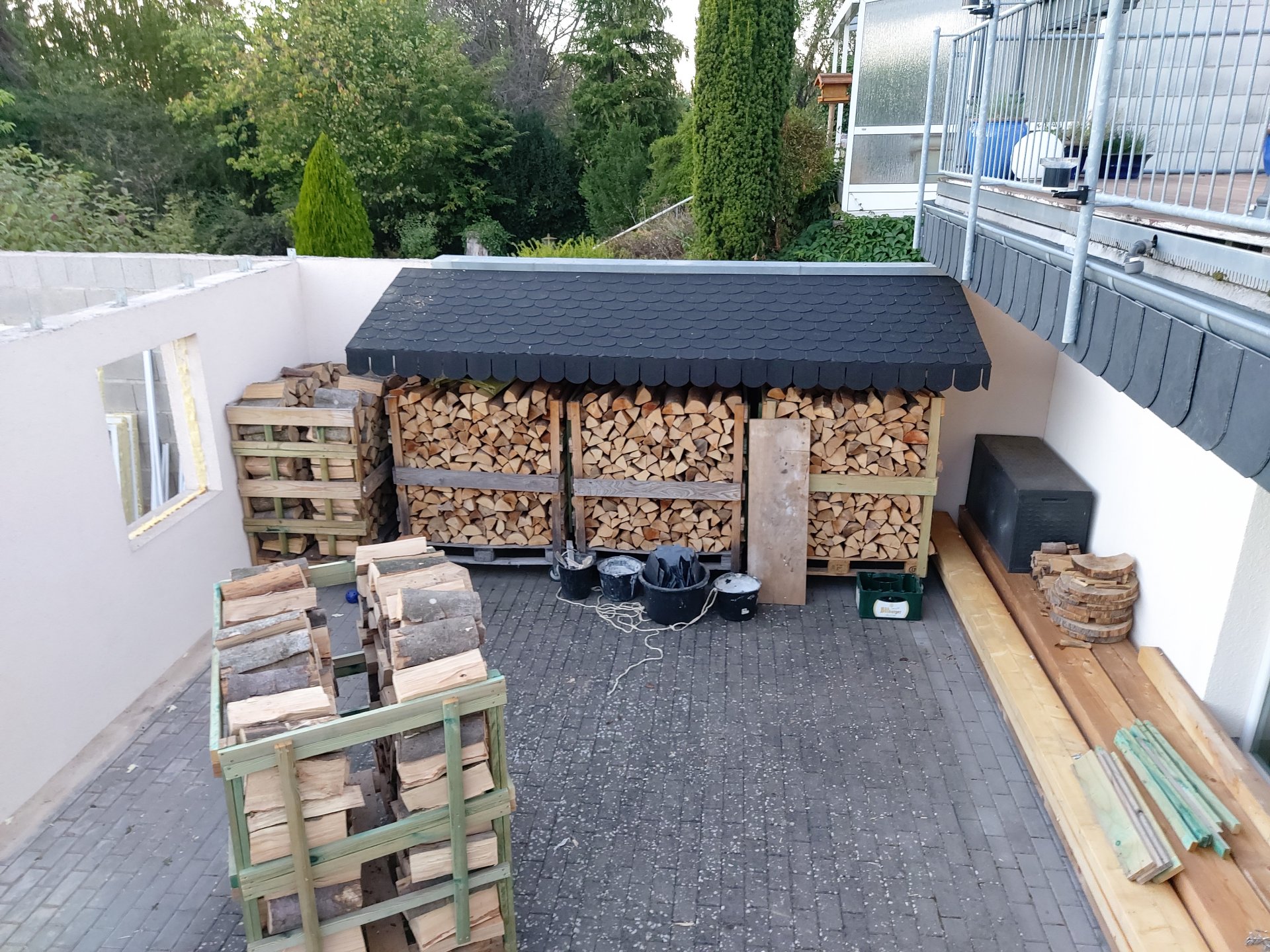

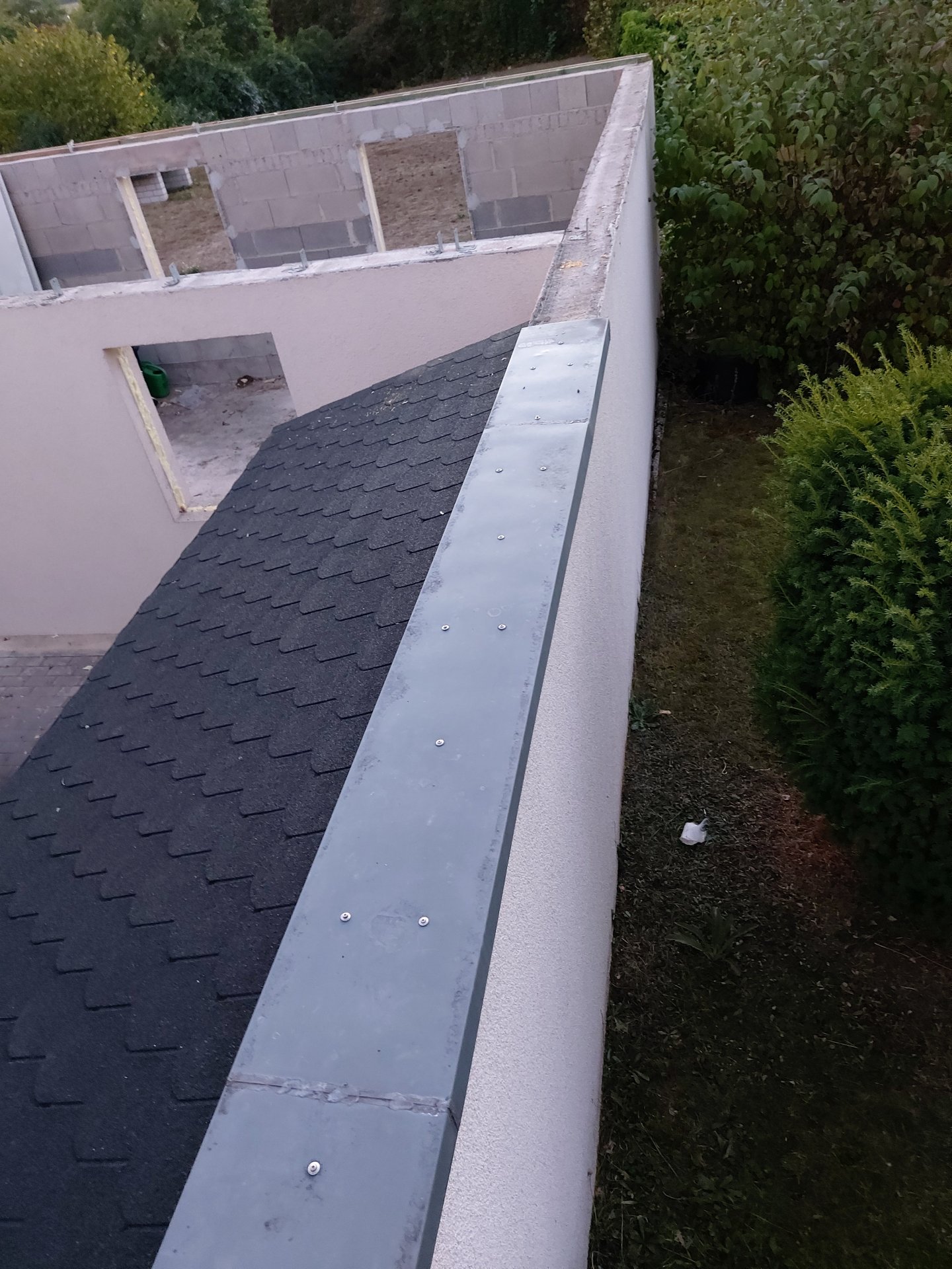

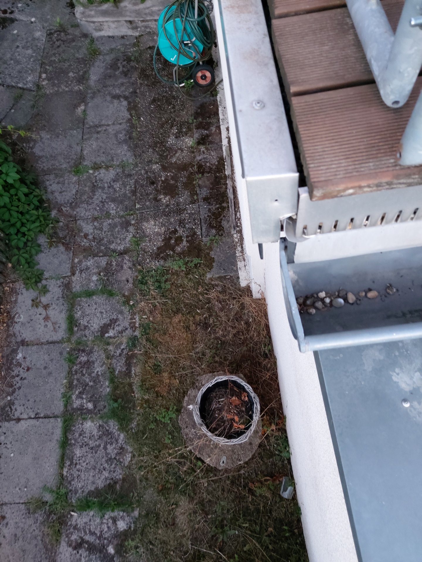

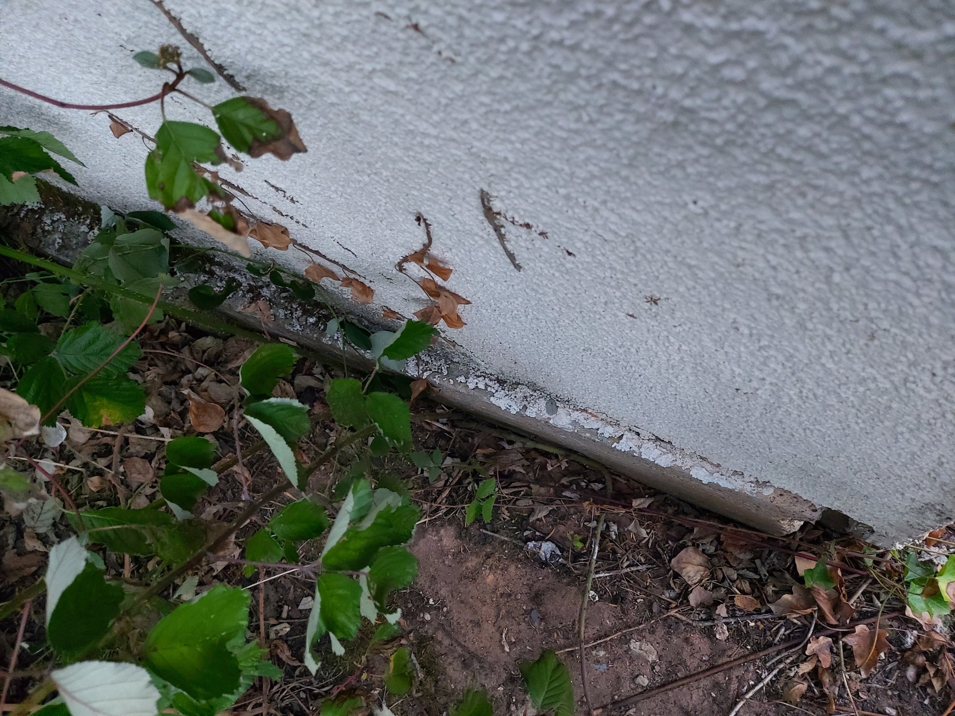

    wir haben vor einiger Zeit ein Haus gekauft, in dessen Garten sich eine Art Garage befindet, die nun abgerissen werden soll.
    Haus und Garage stehen (mehr oder weniger) in einer Flucht, ca. 6 Meter auseinander, und es hat den Anschein, die Rückwand sei durchgängig. Es ist dabei unklar, ob die Wand in irgendeiner Verbindung zum Haus steht.
    Ziel ist, die Wand zwischen Garage und Haus zu erhalten (dort wo das Holz davor steht und die Überdachung montiert ist) - ggfs. auch etwas länger als bisher (also noch einen Teil der Garagenrückwand zu erhalten).

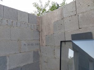

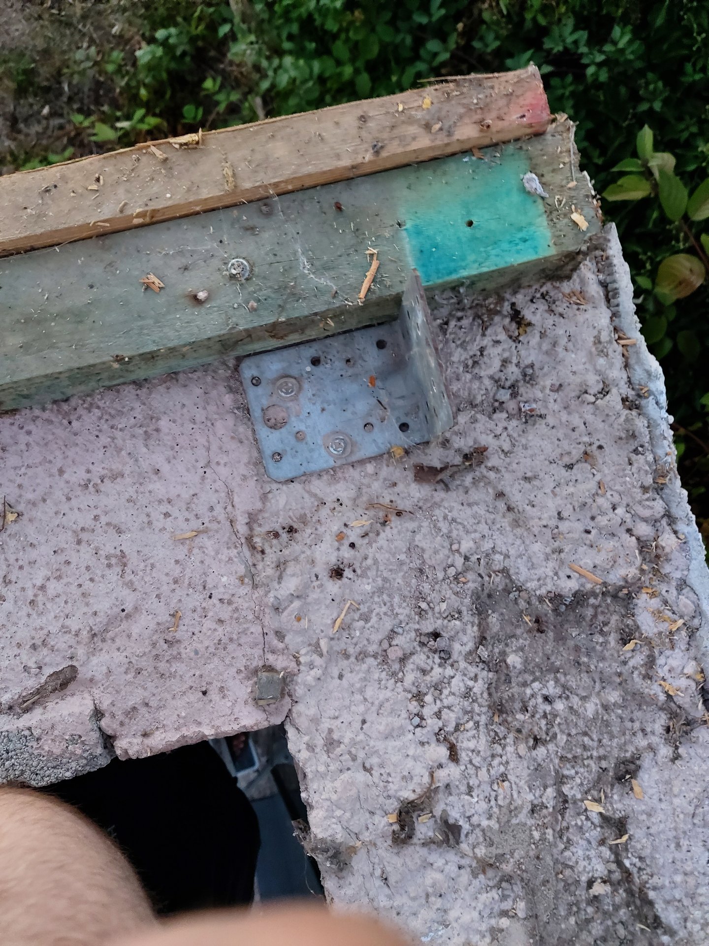

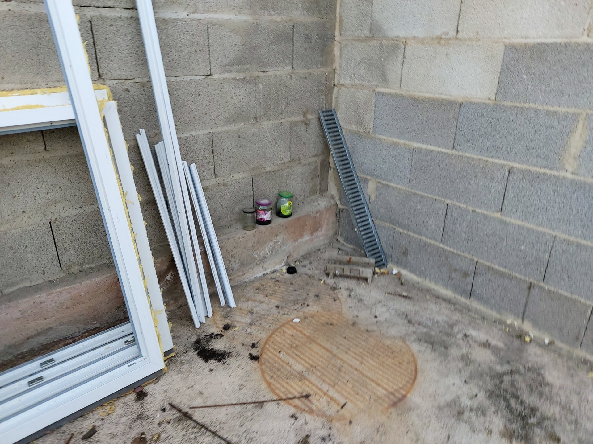

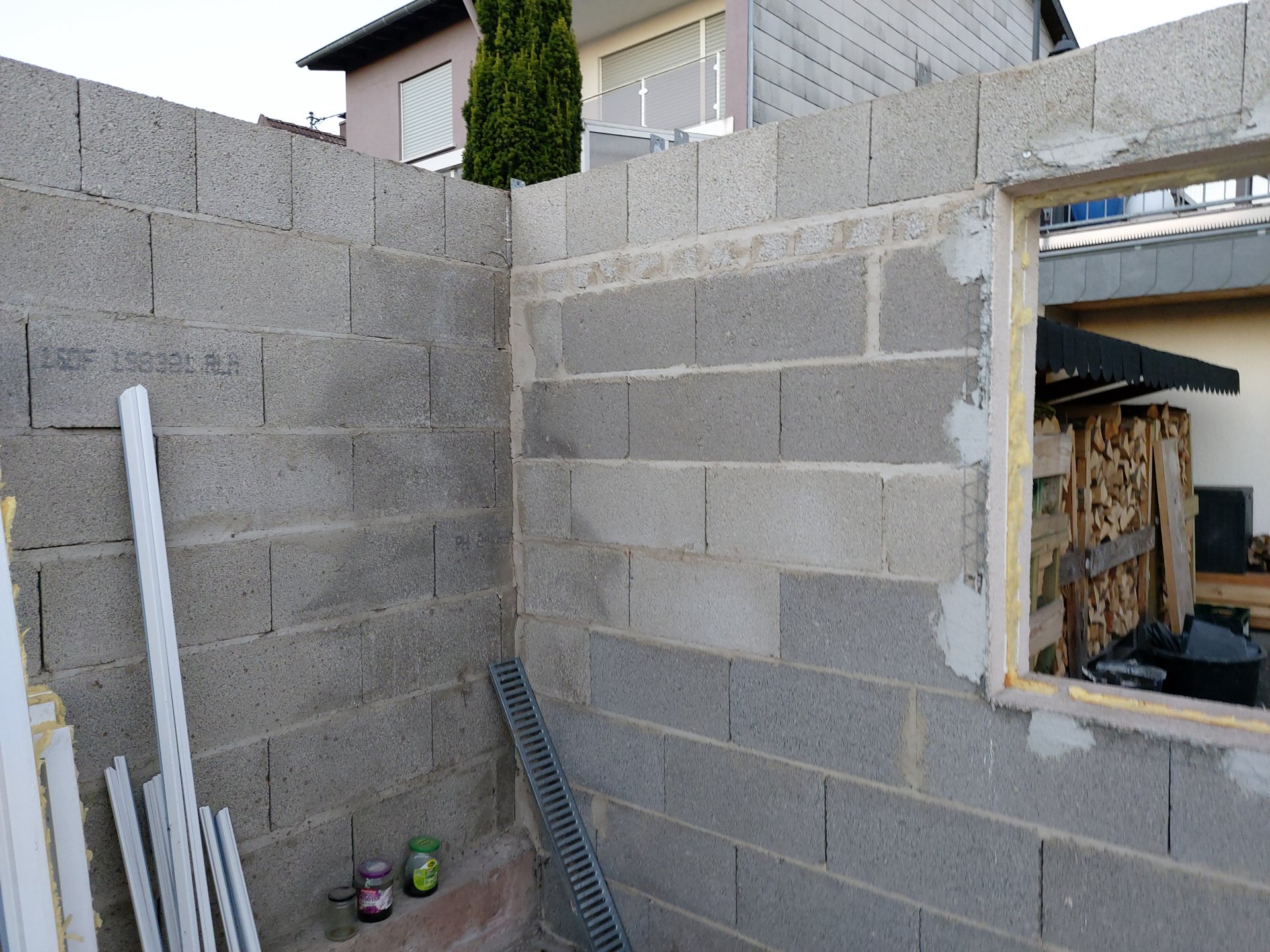

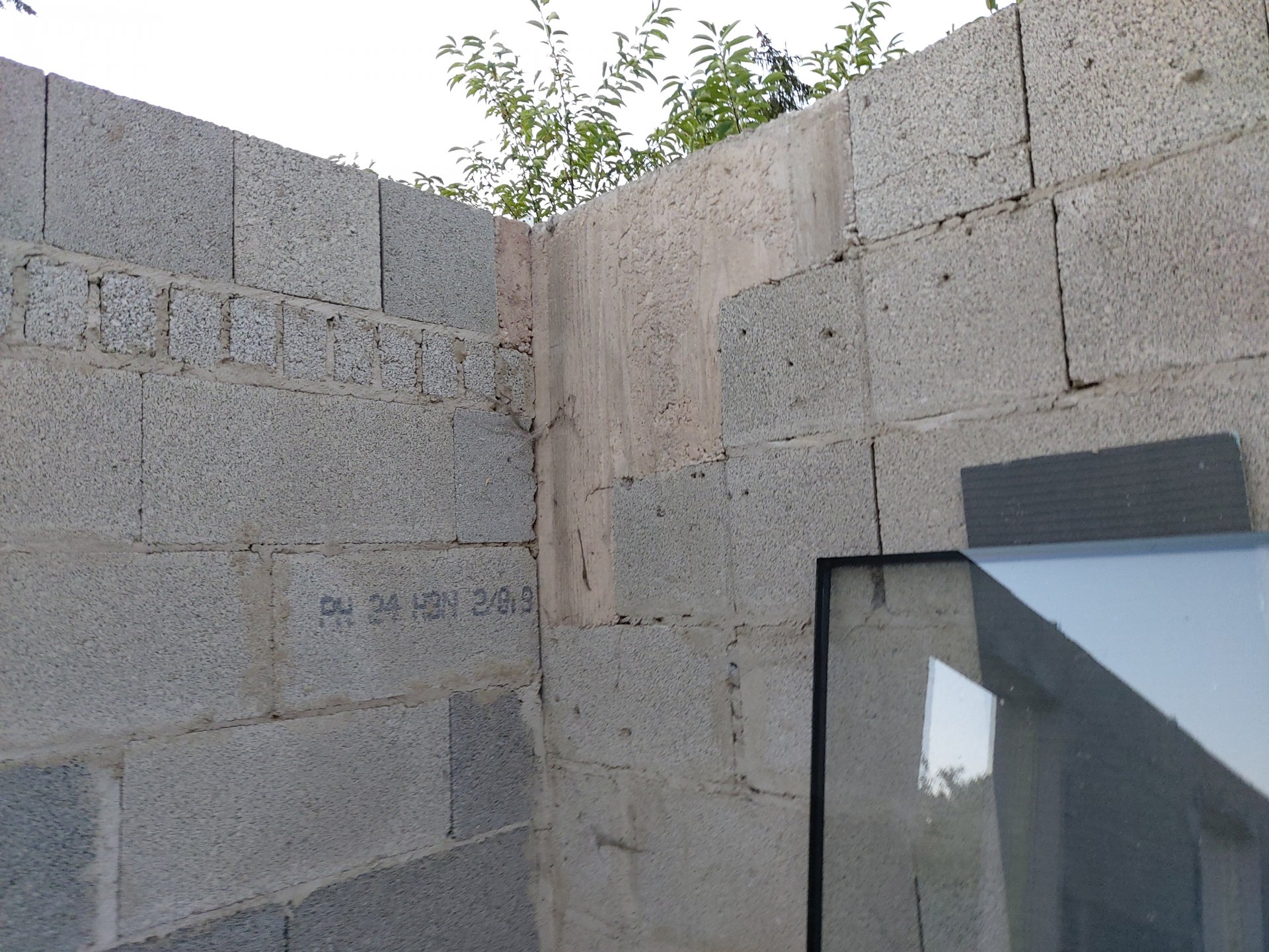

    Es steht allerdings die Befürchtung im Raum, dass Mauer eventuell nicht stehen bleibt, wenn die "stützenden" Seitenwände der Garage (so sie denn stützen) nicht mehr stehen. Augenscheinlich gibt es keine Verbindung zwischen der hausseitigen Garagenwand und der Rückwand, bei der gartenseitigen könnten zumindest die ausbetonierten U-Steine der obersten Reihe durchgängig sein. Eine Verzahnung insgesamt scheint aufgrund des Versatzes der Steinreihen aber auch nicht gegeben zu sein.
    Ich hoffe, die beigefügten Bilder helfen ein wenig, das Geschriebene besser zu verstehen.
    Nochmal die Kernfrage:
    Muss man etwas tun, damit die durchgängige Rückwand (mind. auf der Länge bis zur jetzigen Garage) stehen bleibt und falls ja, was könnte man da tun.
    Sollten weitere Informationen zur Beurteilung erforderlich sein, kann ich diese gerne liefern, soweit ich das denn kann.
    Wenn die Situation so aus der Ferne nicht beurteilt werden können, freue ich mich über einen Hinweis, wer ein geeigneter Ansprechpartner vor Ort wäre! (Bauunternehmer? Statiker? ???)
    Vielen Dank und viele Grüße!

    Ich würde das Stück Links Neben dem Holzstapel,praktisch bis zum Fenster noch erhalten, dann sollte es keine Probleme mit dem umstürzen geben. Aber sonst wäre der Statiker die richtige Anlaufstelle. Das scheint noch nicht sehr alt zu sein. Wieso möchtest du das abreißen?

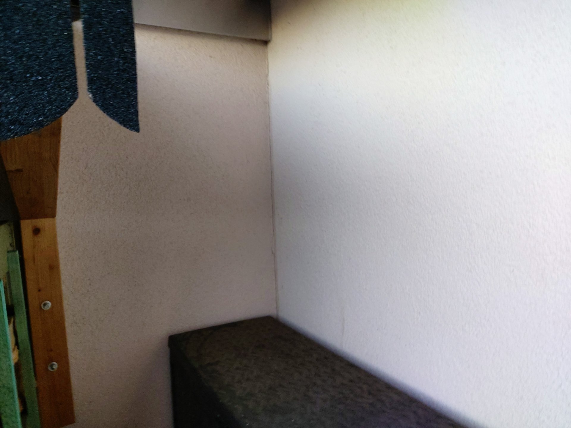

    Wir sprechen über das verputzte Stück, vor dem aktuell auch noch ein Holzwagen steht? Das war auch unser erster Gedanke, aber uns kamen dann Zweifel, ob das etwas bringt, weil augenscheinlich keinerlei Verbindung zwischen der Rückwand und dieser Seitenwand besteht. Dementsprechend war unsere Sorge dann eher, dass wir nicht nur ein Problem mit der Rückwand haben, sondern auch noch ein weiteres Mauerteil haben (ca. 1,25m breit, 2m hoch), das "frei" rumsteht und umfallen könnte ...

    Da wär ich dann einfach mal ein bißchen kreativ. Z.b. mit einem langen Bohrer reinbohren und Gewindestangen einkleben, Eisenwinkel in den Ecken befestigen oder die Oberste Reihe entfernen und eine Art Ringbalken erstellen der dann über Eck geht.

    Wir hatten auch schon überlegt, die Rückwand noch etwas länger stehen zu lassen und dort dann eine neue Seitenwand (auch so 1,25-1,5m lang) "dran" zu stellen und dazu dann Teile aus der Rückwand rauszunehmen, um "alte" und "neue" Wand zu verzahnen. Wäre das auch eine Idee oder zu aufwändig / ungeeignet / ... ?

    Verzahnung ist meiner Meinung nach nicht so wichtig. Mauerverbinder reichen.

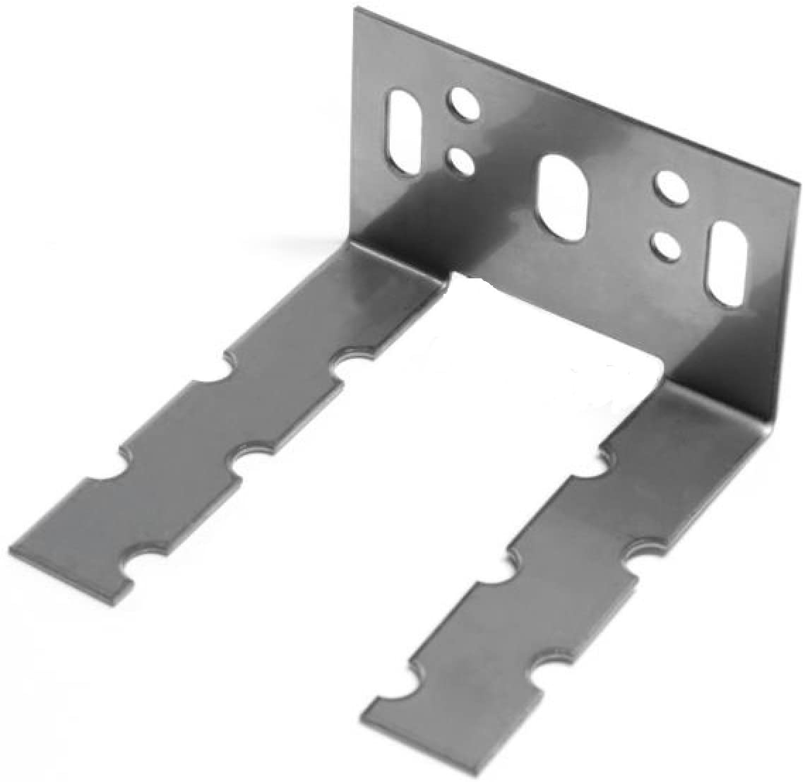

    Würde dann auch eine "nachträgliche" (bezogen auf die bereits stehende Wand) Verbindung mit solchen Wandankern oder solchen Maueranschlussschienen / Durfest-Schienen funktionieren?
    Hier waren wir uns nicht sicher, ob die nicht eher nur helfen, das neue Mauerstück zu stützen oder ob die auch gegen die Kräfte wirken, die zu einem Umkippen der langen Rückwand führen könnten.
