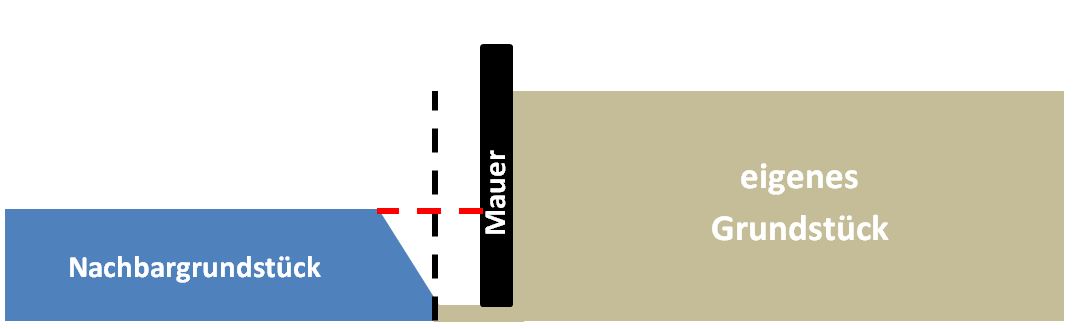

    wir bauen gerade unser Haus. Unser Nachbar hat sein Grundstück angeschüttet und zu uns abgeböscht, da er vor uns gebaut hat. Wir haben unser Grundstück aber jetzt auch angeschüttet und liegen nun ca. 80 cm höher als der Nachbar. Um unser Grundstück abzufangen, haben wir also eine Mauer gezogen. Diese steht etwa um 15 cm nach innen versetzt auf unserem Grundstück. Vor der Mauer ist das ursprüngliche Grundstücksniveau vor dem Auffüllen.
    Unser Nachbar möchte an der gleichen Stelle seine Hofeinfahrt pflastern und unsere Mauer als "Anschlag" nutzen.
    Auf unseren Vorschlag, dass wir uns die Kosten der Mauer teilen können ging er nicht ein mit der Begründung, da ich höher liege benötige ich sowieso eine Mauer die er dann auch kostenlos nutzen könnte.
    Da wir jedoch um 15 cm nach innen versetzt liegen mit der Mauer, gehören uns folglich noch 15 cm Grund vor der Mauer. Um seine Hofeinfahrt zu nutzen müsste er jetzt bis zu unserer Mauer Erde anfüllen. Darf er jetzt auch einfach meine 15 cm mit aufschütten oder könnte ich darauf beharren, dass er hier nichts verändert?
    Anbei eine Skizze (Seitenansicht) mit den Höhenniveuas...
    Die schwarz gestrichelte Linie zeigt die Grenze.
    Die rote gestrichelte Linie, wie der Nachbar auffüllen und pflastern möchte.
    Hätte er sich an der Hälfte der Kosten beteiligt, hätte ich kein Problem damit gehabt, dass er das Grundstück bis zur Mauer nutzt.

    Dein Nachbar meint(e) wohl, du gehörst dazu. Fehlanzeige. Ich würde ihm was husten, wenn er Deine (meine) 15 cm nutzt. Wenn er sich schon quer stellt, soll er doch bitte seine eigenen Mauer stellen. (Auch wenn's Nonsens ist und Sch...e aussieht).
    Weshalb überhaupt 15 cm von der Grenze weg? Wäre die Mauer da wo sie hingehört, nämlich auf der Grenze, gäbe es diese Konstellation überhaupt nicht.
    Und das Abböschen ist so auch nicht ok. Er entwässert ja auf Dein Grundstück.

    ja dann wirst Du vor der Mauer noch eine kleinere Mauer bauen müssen, denn der Nachbar wird auf deinen Grund keine Mauer bauen wollen...unüberlegt die Sache.

    Von Ihm verlangen, dass er sich an den Kosten der bereits hergestellten Mauer beteiligt, kannst Du natürlich nicht. Du kannst ihm jedoch auch verweigern dass er die 15cm nutzt. Bei meinen alten Herren ist es ähnlich, da steht der Gartenzaun der Nachbarin etwas auf unserem Grundstück. Wir haben dann ganz offiziell einen kleinen Pachtvertrag über symbolische 10€ pro Jahr gemacht, damit die unklare Grundstücksgrenze nicht in Gewohnheitsrecht übergeht und niemand den Zaun umsetzen musste. Ob man das braucht wussten wir nicht, schadet aber auch nicht. Das alles hat zu einem sehr entspannten Verhältnis unter Nachbarn geführt und das ist immer Gold wert.
    Heiligabend wird immer ganz feierlich der Zehner überreicht.
    Mein Tipp, trauere nicht Geld hinterher, mit dem Du sowieso nicht gerechnet hattest und mach Dich locker. Er wirds Dir danken wenn Du mal seinen Rasenmäher brauchst.

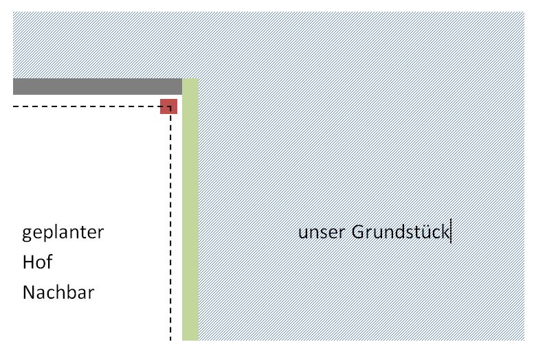

    Das muss ich jetzt von der Draufsicht darstellen.
    graue Mauer = bereits vorhandene Mauer
    grüne Mauer = neue Mauer
    rotes Quadrat = Grenzstein
    gestrichelte Linie = Grenzverlauf
    Es handelt sich somit um eine Art "L" von oben gesehen. In dieses L will der Nachbar jetzt pflastern und Parkplätze schaffen. Beide Mauern stehen jedoch um ca. 15 cm eingerutscht auf meinem Grundstück.

    Weshalb sind die Mauern überhaupt eingerückt. Ich kapiere es nicht. Was hat die Position der neuen (grünen) Mauer denn mit der alten (grauen) zu tun?
    Reden wir eigentlich von Neubauten? (damaligen Autokran (Fertighaus)).
    Mit Bild meinte ich Bild, keine Skizze.
    Ich habe den Eindruck, es fehlen noch Infos...

    Die Mauern wurden vom Rohbauer eingerutscht weil die Grenzsteine schief waren und noch neu gesetzt werden mussten. Um hier nicht "versehentlich" die Grenze zu überbauen ist man 15 cm auf dem eigenen Grund geblieben. Würde ich jetzt die letzten paar Meter auf Grenze bauen hätte ich genau mitten im Grundstück einen Überstand an der 90 Grad Ecke, da die alte Mauer ja etwas länger ist.
    Mit einem Bild kann ich nicht dienen.
    Das Haus ist egal, da die Häuser ja nicht auf Grenze stehen. Ja es handelt sich um Neubauten, bei denen die Außenanlagen angelegt werden.
    Ich dachte die Grundfrage wäre ziemlich einfach... Darf mein Nachbar die 15 cm vor der Mauer (welche mir noch gehören) einfach auffüllen, damit er seinen Hof anlegen kann? :confused: Ich möchte das nämlich nur, wenn er sich an der Mauer beteiligt, ansonsten soll er sich selbst eine Mauer bauen mit einem Abstand von 15 cm zu meiner Mauer.

    Ah jetzt, quasi selbst vermurkst, bzw. in die Bredouille gebracht. Das hätte man doch leicht von der anderen Grundstücksgrenze oder von der Hauswand etc. ausmessen können.
    Jetzt habt ihr den Salat. Mauer - 15 cm Luftspalt - Mauer.:cool:

    Hallo, wenn ich das nun richtig verstehe hast du deine Mauer 15 cm von der Grenze weg gesetzt, damit der Nachbar eben deine Mauer nicht nutzen kann, da du dich vermutlich geärgert hast, dass der Nachbar sich an den Kosten nicht beteiligt. Rein formal wirst du wohl im Recht sein. Der Nachbar darf keine Aufschüttung auf deinem Grundstück vornehmen. Die nachbarschaftlichen Verhältnisse wird Das vermutlich nicht verbessern. Nun könnte das Spiel jedoch noch weitergehen. Der Nachbar schüttet einfach auf und ihr landet vor Gericht. Der Richter wird dann entweder den Rückbau verlangen oder der Nachbar wird. Dir eine Art Pacht zahlen müssen. Vermutlich aber eher Rückbau, da das ganze ja vorsätzlich wäre. Da kann ich dir nur gute Nerven für die nächsten Jahrzehnte in deiner Nachbarschaft wünschen, wobei ich dir dafür nicht einmal die Schuld geben würde. Dass man sich da nicht ver.... Lassen möchte verstehe ich durchaus.

    Nein, nicht vorsätzlich. Der Rohbauer hat das selbsstständig so gemacht und War so mit der Gemeinde und dem Landratsamt abgesprochen damit man die nicht mehr eindeutig erkennbare Grenze nicht überbaut.
    Die 15cm sind somit nicht darin begründet damit der Nachbar sie nicht nutzen kann sondern aus anderen Gründen. Ich verkleinere ja mein Grundstück auch nicht freiwillig. Alternativ wäre ein Baustopp über ein paar Wochen bis alles neu vermessen gewesen und die Grenzsteine neu gesetzt worden wäre.
    Wieso Rückbau? Laut Landratsamt kann ich die Mauer auf meinem Grundstück setzen wo ich will.
