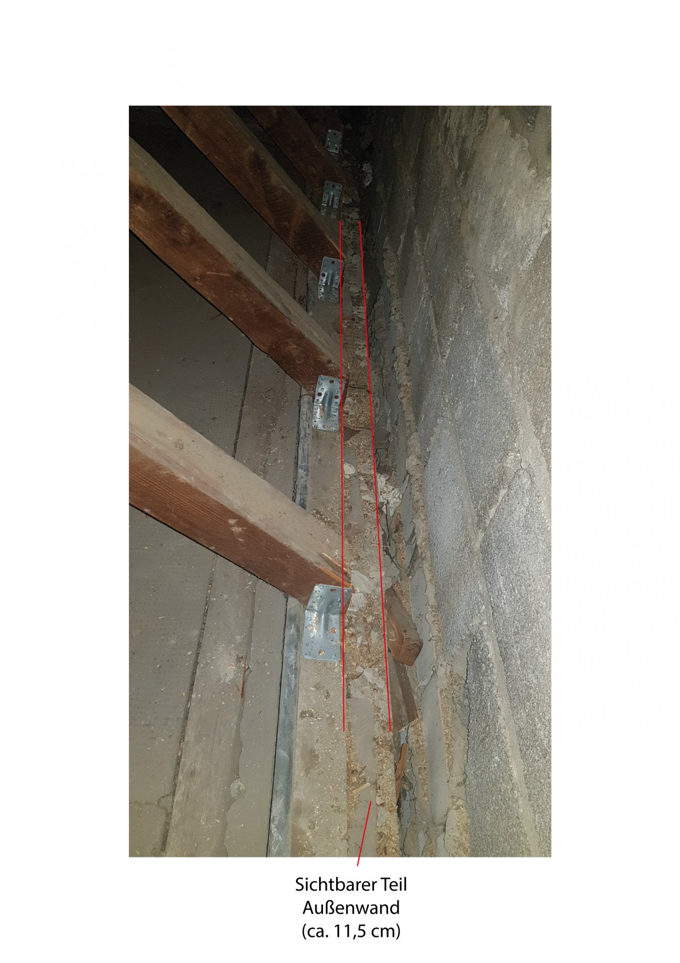

    Kann man auf eine Pfette direkt mauern bzw. eine Mauer über oder um die Pfette herum hochziehen?
    Hintergrund:

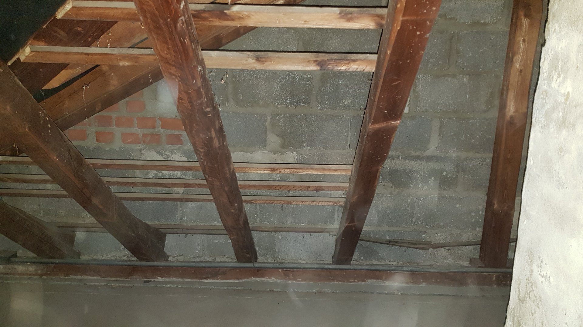

    An mein Einfamilienhaus wurde später ein weiteres Gebäude angebaut. Dabei wurde eine Seite meines Zeltdachs mit dem Satteldach des Anbaus verbunden. Von meinem unausgebauten Dachboden sehe ich daher auf die blanke Giebelwand des Nachbargebäudes, weil auf meiner Seite nie eine eigene Außenwand hochgemauert wurde.
    Die Situation:
    • Die Pfette (761 cm lang) liegt auf der Außenwand auf und ist als Teil der tragenden Konstruktion nicht zu entfernen.
    • Zwischen der Außenseite der Pfette und der Außenseite der Hauswand habe ich ca. 11,5 cm Luft.
    Meine Ideen:
    1. Eine 11,5 cm starke Wand direkt hinter der Pfette aufmauern
    2. Ein Betonfundament auf die Außenwand gießen, bis zur Höhe der Pfette, und darauf mit 24er Steinen aufmauern – dann würde die Mauer teilweise auch auf der Pfette stehen.
    Die Mauer wäre Dreieckig und an der höchsten Stelle ca. 1,8 m hoch.
    Danke für alle Tipps dazu.

    zum einen baue ich den Dachboden zum Wohnraum aus, zum anderen könnte es sein, dass die Nachbarn in einigen Jahren aufstocken (geplant ist hier Holzbauweise, steht aber alles noch in den Sternen), weswegen ich vor dem Umbau eine stabile Grundlage für meine eigene Wand schaffen möchte.

    Ich würde das auch als Holzbau machen und mich gleich auf die Pfette setzen.
