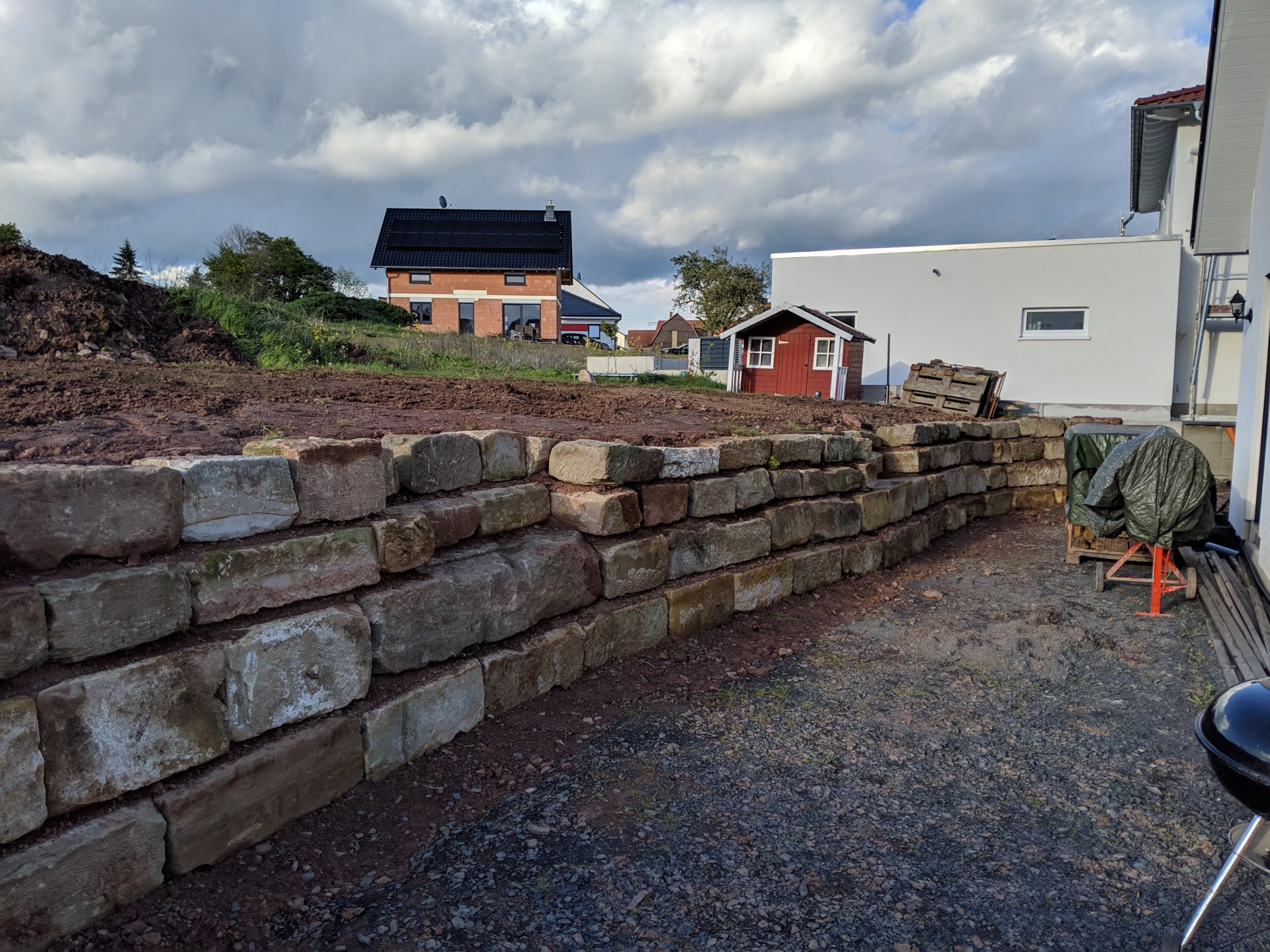

    Guten Tag.
    Bin gerade dabei meine Terasse anzulegen. Problem hierbei ist, die Terasse ist tiefer (ca. 1.80m) als der Garten.
    Nun würde ich gerne eine Mauer zum Garten hin erstellen. Jedoch müsste diese eine Last aufnehmen, die vom Garten herkommt. Gerne würde ich aber "schöne" mauersteine verwenden und keine Schalungssteine. Zudem soll die Mauer nocht so hoch sein wie der Garten. Wollte dies dann in Richtung mauer abschrägen und ein Beet o.ä. anlegen.
    Wie gehe ich hier am Besten vor? Mit Stahlbeton eine Abstützung errichten und davor die Ziermauer erstellen? Was sind eure Ideen?

    So.
    Schau aber erstmal in der LBO, was als maximale Höhe mit und ohne Statik zulässig ist.
