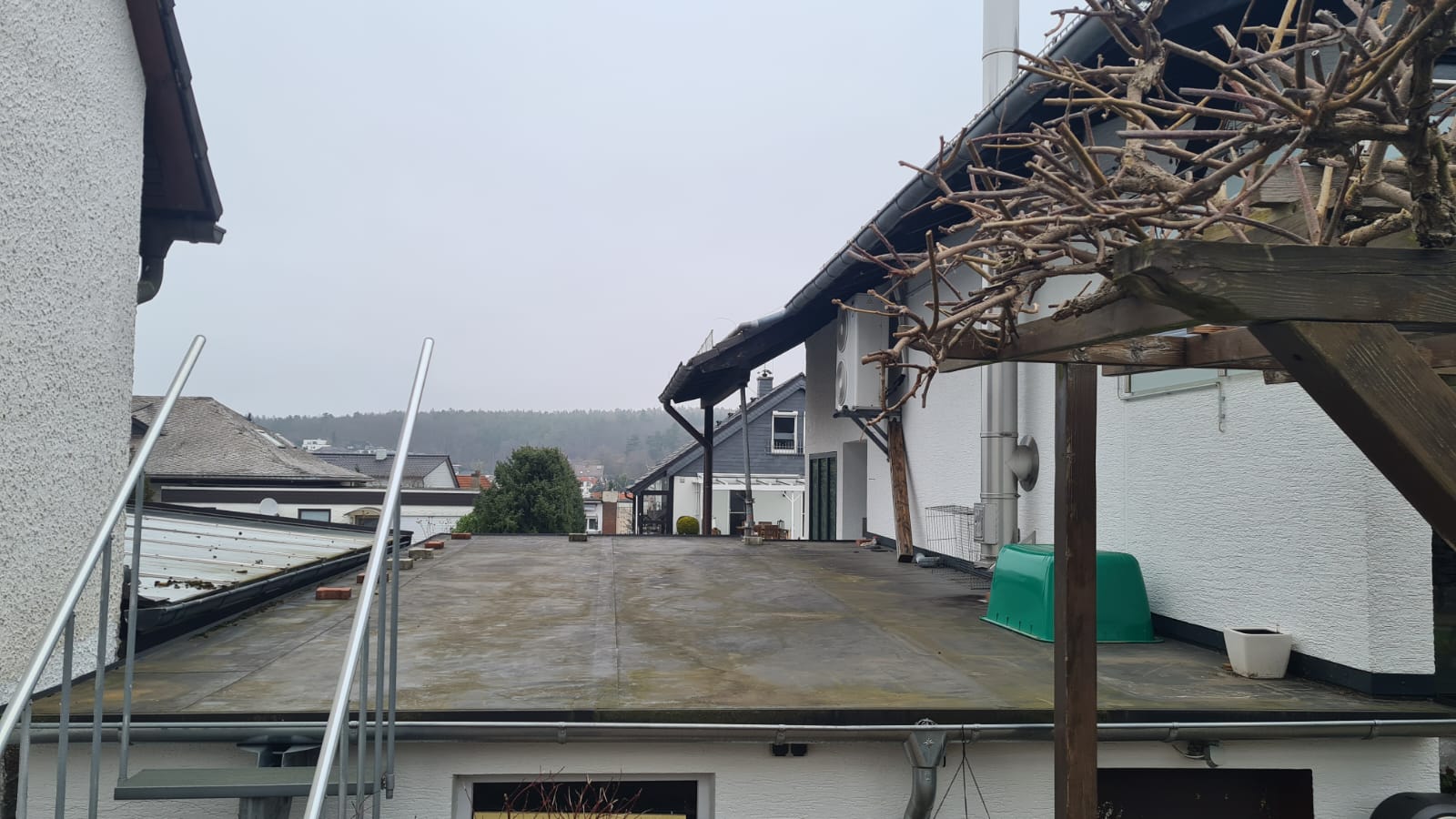

    Hi, bei mir der ähnliche Fall:
    Garage 9m lang, 5m breit mit Flachdach, Gefälle vorhanden, neu mit EDPM-Folie abgedichtet.
    Die Garage steht zwischen 2 versetzt angeordneten Häusern - die Seite zum Nachbar ist nur ca 3m überlappend.
    Auf den freien 6m soll jetzt ein Sichtschutz in Form eines 60cm hohen Mäuerchens hochgezogen werden. Von dort weiter im 90° Winkel 5m bis zu meiner eigenen Hauswand. Also ein L-Aufbau. An den Enden des L´s habe ich die Möglichkeit die Mauer an der Wänden zu Verankern.
    Baugenehmigung und Nutzungsänderung als Dachterrasse mit Sichtschutz sind vorhanden. Statik ist ok.
    Damit man in Sitzhöhe geschützt ist, sollen auf das Mäuerchen dann wechselweise ca 60-80cm hohe Sichtschutzfelder (Pfosten mit Elementen) und Bepflanzung angebracht werden.
    Eine Befestigung der Pfosten direkt auf dem neu abgedichteten Dach ist keine Option, da ich die neue Folie nicht durchbohren werde.
    Die Möglichkeit Doppel-T Stahlträger aufs Dach zu legen fällt ebenfalls aus ästhetischen Gründen weg.
    Wie ist so eine Mauer am besten auszuführen?
    Ich stelle mir eine Art gemauerte Schalung gefüllt mit Beton und Bewehrung vor, auf der ich die Pfosten befestigen kann.
    Evtl. sogar Schalungststeine aus Styrodur wie im Poolbau?
    Muss etwas unter die Mauer (auf die Folie) gelegt werden bevor es losgeht?
    Wie tief sollte so eine Mauer sein - ca 30cm?
    Danke für Info

    Wie soll denn die EPDM Folie geschützt werden?
    Ich stelle mir Betonfertigteile L Winkel vor. Die sind 0.5 m lang. Die stellst dann mit 2 m Abstand auf. Dazwischen dann die Sichtschutzfelder.
    Wie groß ist das Gefälle?
  12. #12 bypsa, 15.02.2023

    Was meinst du mit "wie soll die Folie geschützt werden"?
    Gefälle: gering ca 1-2cm pro Meter.

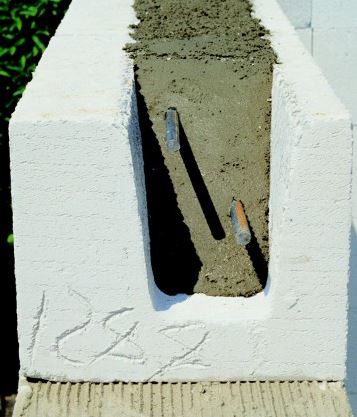

    Hab mich jetzt ein wenig eingelesen und von Horizontalsperre beim "normalen" Mauern gelesen...
    Entweder Dachpappe oder extra Folien werden da untergelegt - sowas und dann mit z.B. mit 2 Reihen 24er Porenbetonsteinen aufgemauert.
    Darauf eine Lage U-Schalensteine. Mit Bewehrung und Beton eine Art Ringanker herstellen.
    Da hätte ich dann im U-Stein 14cm breiten Beton auf den ich dann die 10er Pfosten Dübeln könnte oder die Pfosten gleich einbetonieren...
    Der Ringanker müsste die notwendige Stabilität bringen - auch wegen Windlast...
    Den Ringanker würde ich an den beiden Enden mit der jeweiligen Mauer verbinden.
    Könnte das so gehen?

    Die Folie hält nicht dauerhaft wenn die nicht geschützt wird. Oder soll die Dachterrasse nicht genutzt werden?

    Ah, verstehe. Ich dachte du meinst unter der Mauer...
    Ja, da soll natürlich ein Bodenbelag drauf. Was genau ist noch unklar aber vermutlich Alu-Unterkonstruktion auf Bautenschutzmattenpads und WPC-Vollmaterial.
    Meintest du das so?

    Ob das so geht sollte ein Statiker rechnen. MMn sollte das Eigengewicht, die Ecke und die Befestigung an den Wänden ausreichen. Hast Du die Genehmigung vom Nachbar, an der Ecke Deine Sichtschutzwand zu befestigen?

    Die Statik wurde schonmal für einen 2-geschossigen Aufbau gerechnet, den wir aber nicht realisiert haben. Das sollte also ausreichen....
    Befestigung hinten links an der Ecke runter zu meiner Garagenwand sollte mit dem Nachbar problemlos machbar sein - an seiner Hauswand (Foto links vorne) hat er bereits zugestimmt. Meintest du das ?
    Ist denn mein gedachter Maueraufbau so in Ordnung? - Ich bin kein Maurer...

    Ich hatte kürzlich einen Bauingenieur da, der mir empfohlen hatte das ganze mit Betonschalungssteinen herzustellen. Dort kommen dann Beton mit horizontalen und vertikalen Eisen rein. Damit ist das ganze schwer genug für die Windlast und durch die L-Form und die Befestigung an den beiden Enden stabil genug gegen Kippen. Ich sollte wegen Staunässe etwas unter die Schalungssteine machen. Was könnte ich dafür nehmen? Wie bereits beschrieben ist es ein Flachdach mit leichtem Gefälle abgedichtet mit Wolfin-Folie.
