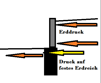

  8. #8 bauspezi 45, 30.05.2018
    bauspezi 45
    bauspezi 45
    20.02.2017
    1.780
    335
    solingen wald
    iR.
    wolltet Du das Fundament wieder ausgraben ?
    ist doch völlig unnötig, zum anderen wird die gesamte Wand total instabil da Erddruck
    hinter der Mauer nach außen drückt
  9. Xeno
    Xeno
    31.08.2016
    65
    14
    Hallo Bauspezi,
    könntest du mir deine Gedanken etwas detaillierter darlegen, Ich verstehe weder die Frage noch was du mit "Erddruck hinter der Mauer nach außen drückt" meinst.
  10. #10 bauspezi 45, 30.05.2018
    bauspezi 45
    bauspezi 45
    20.02.2017
    1.780
    335
    solingen wald
    iR.
    es ist so das an der inneren Mauer das Erdreich ist das einen gewissen Druck entsteht.
    es drückt demnach das Fundament auf das äußere gewachsene Erdreich
    ist das etwas lose wird die Wand langsam weg gerückt
  11. Xeno
    Xeno
    31.08.2016
    65
    14
    danke für die weiteren Ausführung.
    Die von dir dargestellte Tatsache trifft ja aber bei dem von dir gezeichneten Fundament für alle Arten der Mauergestaltung zu. Somit müsste ja jede Mauer, die eine Hang abfängt im Lauf der Zeit "davonlaufen" ?! Ist das so?
    Unabhängig davon, hätte ich mein Fundament als Stiefelfundament ausgeführt, mit 2/3 Fußlänge im Vergleich zur Mauerhöhe.
  12. #12 bauspezi 45, 30.05.2018
    bauspezi 45
    bauspezi 45
    20.02.2017
    1.780
    335
    solingen wald
    iR.
    es ist aber so, ich hab schon eine ganze Menge von Mauern ,in verschiedenen Ausführungen
    reparieren müssen.
    geh mal durch ein gewachsenes Baugebiet, du wirst dich wundern wie viele Mauern Risse durch
    drückendes Erdreich haben...
  13. Xeno
    Xeno
    31.08.2016
    65
    14
    und was ist die Lösung für dieses Problem?
