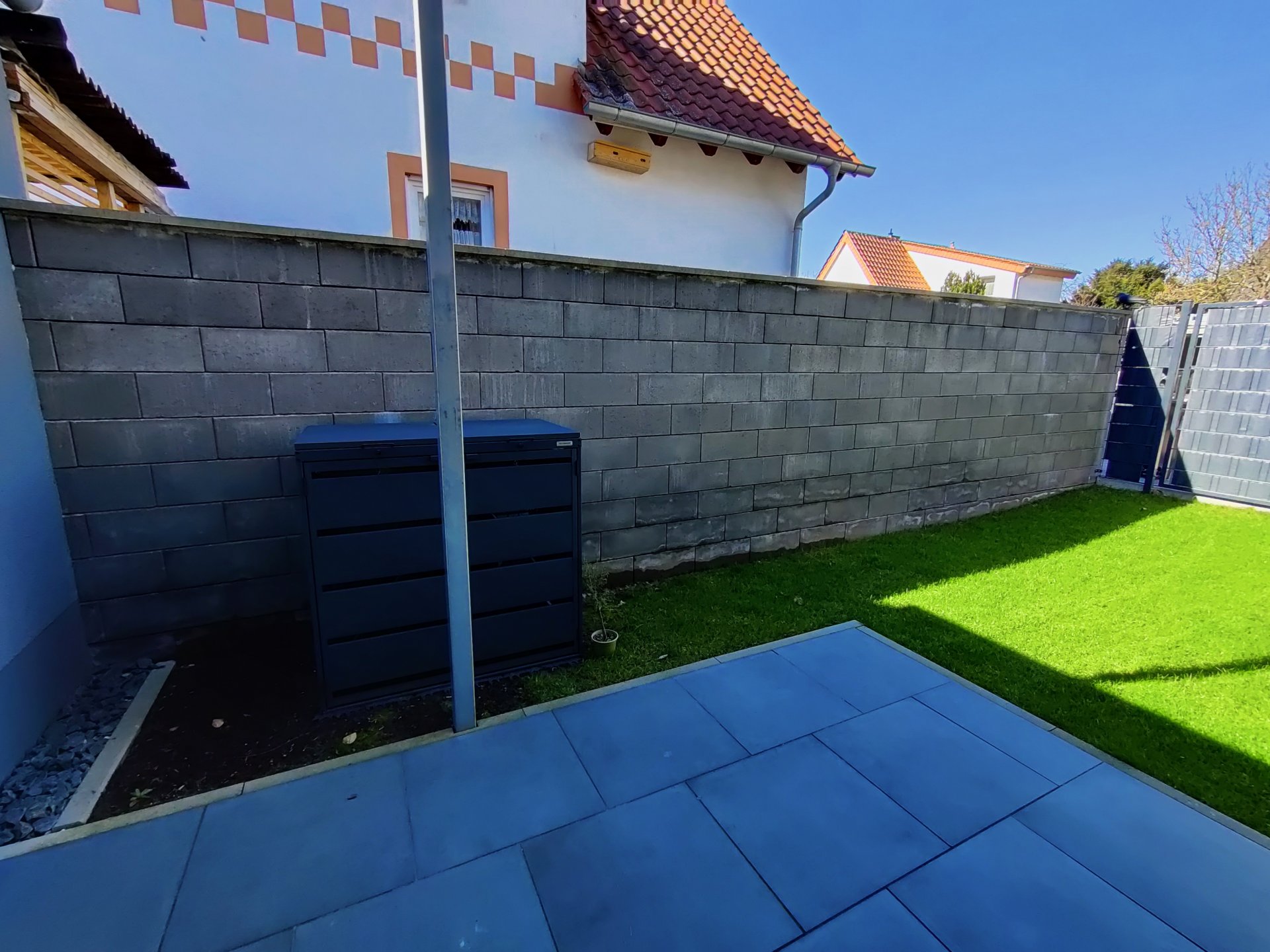

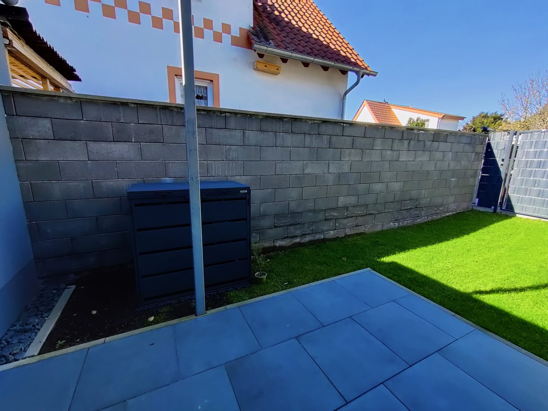

    Die besagte Mauer ist ca. 11 Meter breit, links 2 Meter hoch und rechts 1,80 hoch. Sie wurde von einem GaLa-Bauer erbaut, mit Beton und Bewehrungsstäben "gefüllt", wie breit das Fundament ist weiß ich nicht.
    Hinter der Mauer verläuft ein Weg des Nachbarhauses leicht steil nach links. An der Straßenseite etwa ebenerdig, links etwa drei bis vier Steinhöhen hoch.
    Diese Mauer möchte ich nun gerne mit Rhombusleisten aus Douglasie verkleiden. Das dürfte meiner Meinung nach von der Statik halten, wer anderer Meinung ist kann mich gerne berichtigen.

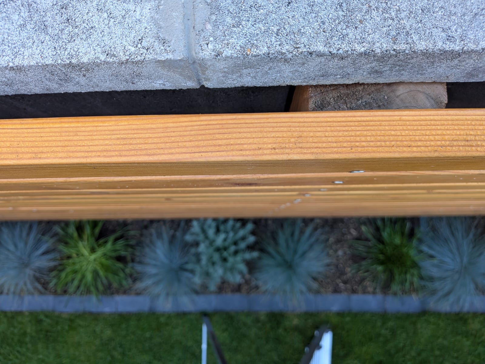

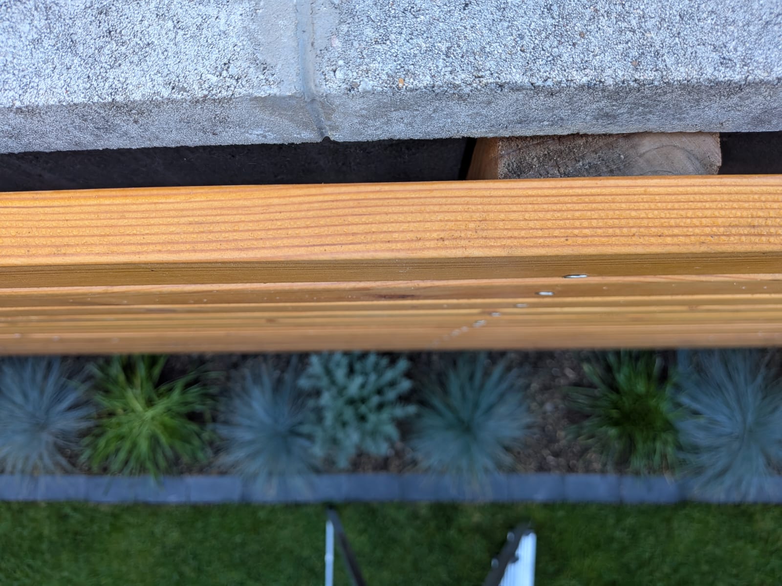

    Hi, bin an etwas ähnlichem dran und interessiere mich wie du den Abschluss an der oberen Kante gelöst hast. Mit der Unterkonstruktion hast du ja einen Abstand von der Wand. Hast du das einfach offen gelassen, oder die Mauer mit einer Abdeckung versehen?

    Auf der Mauer selbst haben wir Abdeckplatten, wodurch die Lücke sehr klein ist, das hat mir für's Erste gereicht. Allerdings hab ich mir vorgenommen, hier auch noch irgendetwas zu verbessern. Wie genau weiß ich noch nicht, andere Projekte haben Vorrang momentan.
    Übrigens hab ich auch keine Unterspannbahn verwendet, sondern die Rückseiten der Unterkonstruktion mit Bitumenband beklebt.

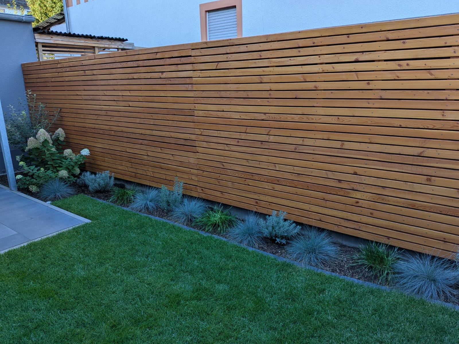

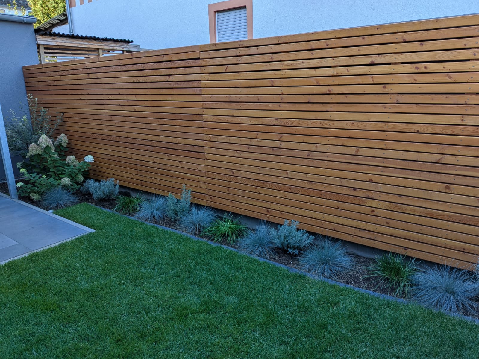

    Also hier einmal die Sicht von oben. Wie gesagt, der Spalt ist relativ klein und der Wetterseite abgewandt. Zusätzlich kann die Luft durch den Spalt noch etwas besser zirkulieren, damit keine Feuchtigkeit "stehen bleibt". Die Oberseite der Unterkonstruktion hab ich (wie die Dielen selbst) zweimal geölt, werde hier aber vielleicht auch einfach noch etwas Bitumenband verwenden, man sieht es ja nicht.
    Das zweite Bild ist einfach die Frontansicht. Bis ganz nach unten konnte ich mit den Dielen nicht gehen, da der Garten leicht schräg verläuft und ein Gefälle von etwa 20cm vorliegt.
    Wie lange alles hält - keine Ahnung. Mit jährlichem Ölen, Edelstahlschrauben etc. sollte es schon ein paar Jahre überdauern.

    vielen Dank für die Fotos. Das sieht echt top aus und viel freundlicher als die graue Wand. Bei mir die die Wand nur 1m hoch. Einen Abschluss oben abe ich jetzt erstmal nicht angebracht... die Abschlusssteine sind aber eine gute Idee.
