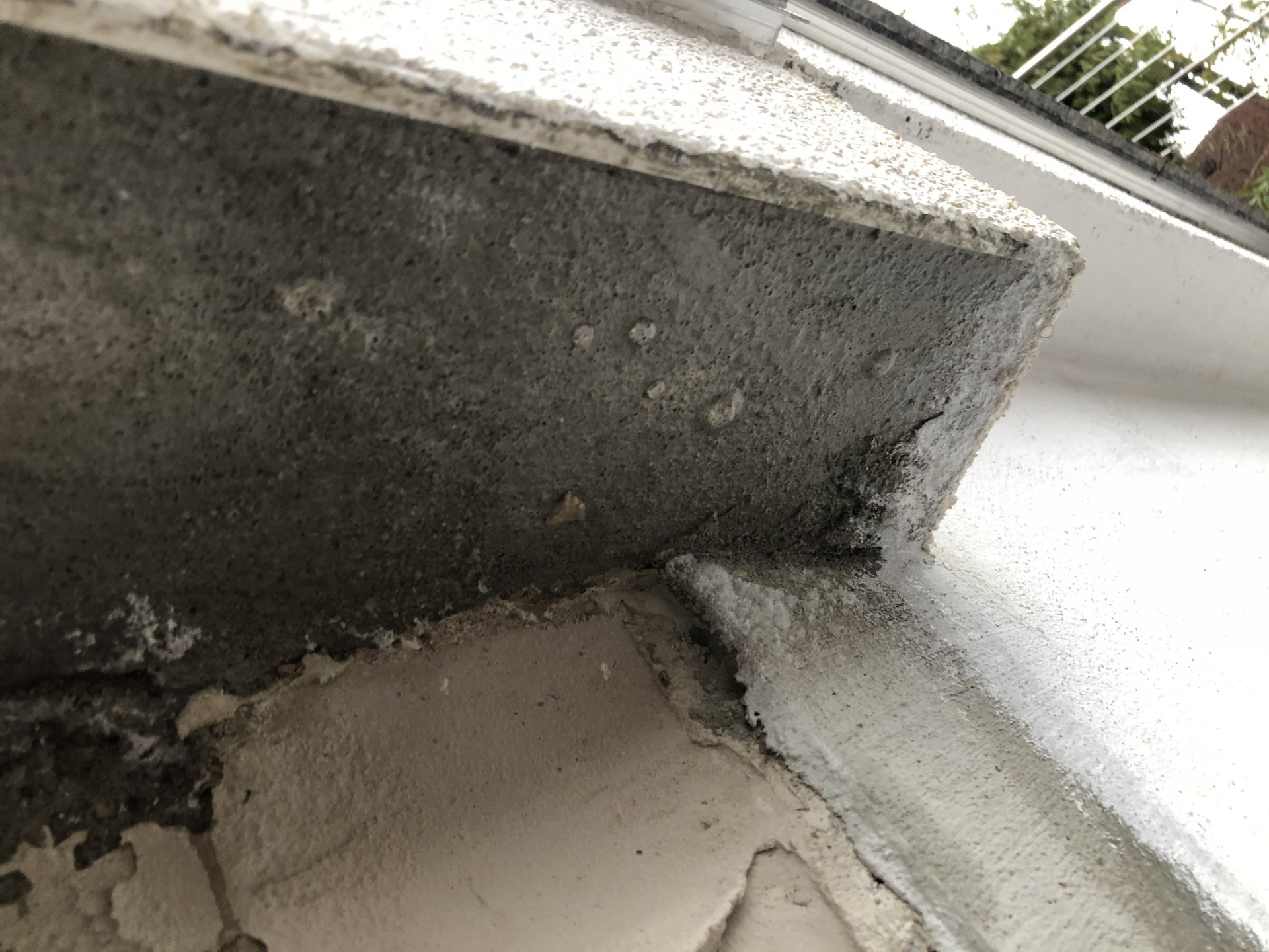

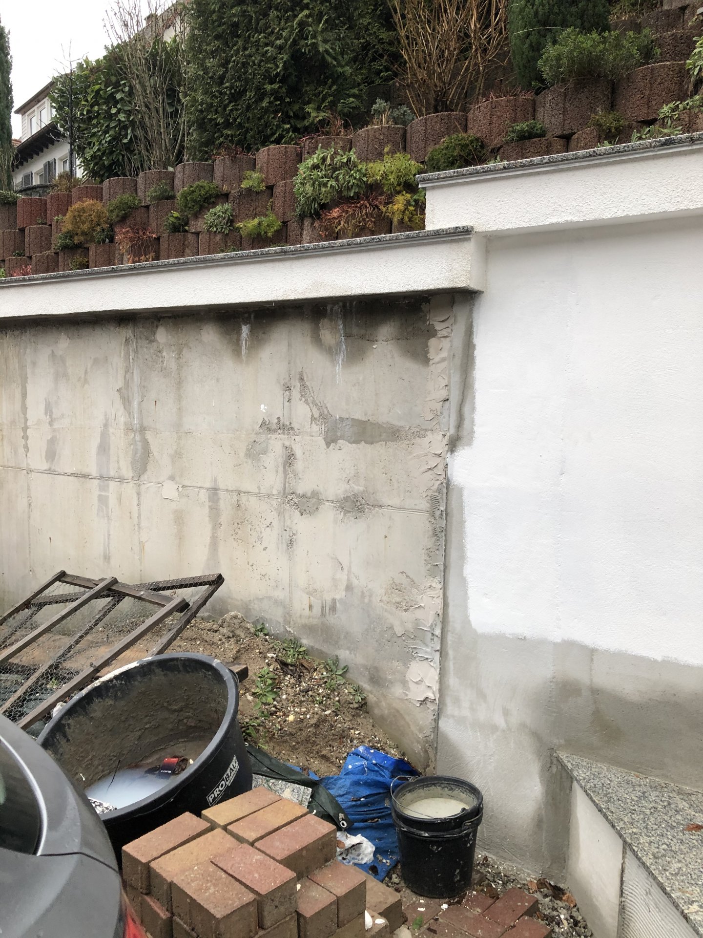

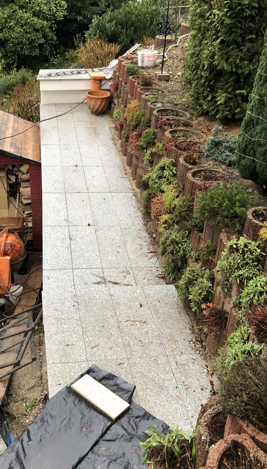

    ich habe ein Problem mit einer Stützmauer bzw. deren Oberfläche: Oberhalb der Mauer ist eine Betonschicht, die über die Mauer ragt - dies habe ich nachträglich gemacht, damit die Mauer durch das Wetter und Wasser nicht immer so schäbig aussieht. Auf die Betonschicht habe ich Granitplatten mit einem Sand/ Trasszement Gemisch verlegt. Boden Betonplatte habe ich vorher abgedichtet und Gefälle ist auch da.
    Nun habe ich diesen Mauervorsprung verputzt. Jetzt nach dem längeren Regen bzw. schmelzendem Schnee ist der Mauervorsprung nass und der Oberputz löst sich teilweise.
    Ich nehme an. das das Wasser unterhalb der Granitplatten auf dem Betonboden Richtung Mauerkante läuft und dann irgendwann durch den Unterputz sickert und dann abtropft. Unterputz ist UP310 von Knauf.
    Habt ihr eine Idee was ich nun noch nachträglich machen kann, damit der Putz haften bzw. der Mauervorsprung trocken bleibt? Ich hätte vor der Verlegung der Platten wahrscheinlich ein Abtropfblech auf den Betonboden verlegen müssen.

    Das ist doch überall nasse Erdschicht dahinter. Was ist daran überaschend, dass der davorstehende Beton/ Mauer diese aufnimmt?
    Es hätten die erberührende Teile gegen Nässe abgedichtet werden müssen. Durch Bitumen oder halt Dichtschlämme...

    Hi, ja. Sicherlich ist da Erdreich - hunten wo die Böschungssteine sind. Aber unter den Granitplatten ist erstmal 3cm Sand/Trasszement Gemisch und darunter eine Bodenplatte von ca 30cm. Von unten kommt da nichts denke ich.
    Granit lässt ja Wasser durch - daher denke ich es kommt von der Oberfläche. Dennoch die Frage was man dagegen machen kann.
    Wasserabweisende Grundierung und dann nocjmal neuen Oberputz drauf?
