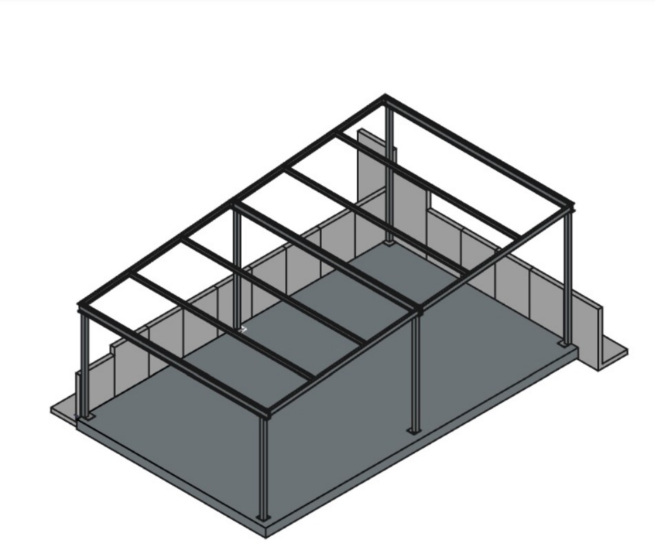

    Da ich im Gegensatz zu meinem Nachbar beim Hausbau das Gelände abgegraben habe, musste ich das Gelände zur Seite und nach hinten zum Grundstück mit L-Steinen abfangen. Später wurde eine Bodenplatte für Carport/ Garage gegossen. Auf diese wurde das Carport gestellt(die aktuelle Bausituation habe ich mal skizziert).
    Jetzt soll aus dem Carport eine Garage werden, in dem ich das Stahlgerüst mit ner 11,5er Yton-Wand ummauern möchte.Dabei hatte ich vor die vorhandenen L-Steine als Mauer mit zu nutzen, d.h. auf die L-Steine draufzumauern.
    Somit haben die Helfer es etwas einfacher.
    Die Bedenken teile ich. Jedoch entstehen die unterschidlichen Setzungen nicht nur aus Verkehrslasten.
    Wie ist das Dach ausgebildet? Überstand?
    Wie dick ist die Bodenplatte? Gibt es Streifenfundamente ?

    Danke schonmal, das Dach hat ca. 50cm Überstand und die Bodenplatte ist 25cm stark und ohne Sreifenfundamente also schwimmend ausgelegt.
    Alternativ hatte ich überlegt die L-Steine mit einer Folie wie Delta Thene abzudichten und davor hoch zu mauern. Dann hätte ich aber 3 einzelne Mauerfelder und die L-Steine könnten nicht mehr atmen, würden also permanent nass sein. Was für die Substanz bestimmt nicht von Vorteil ist oder ist das denen egal.
