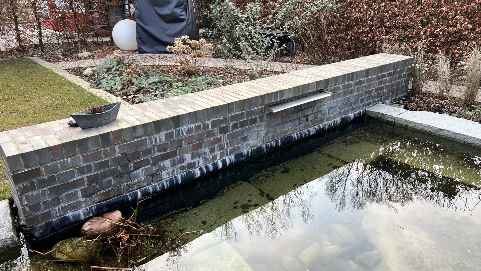

    Ich verzweifele etwas wegen der Ausblühungen an dieser Teichmauer, die jetzt mittlerweile 18 Monate andauern, und das Thema erledigt sich nicht von alleine. Unser Haus ist mit denselben Klinkern errichtet und hat keine ausblühungen, Vermutung daher, dass der Mörtel anders zusammengesetzt ist. Die Ausblühungen sind angeblich Calcit (Calziumcarbonat) und sehr hartnäckig. Auf der Oberseite der Mauer sieht man keinerlei Ausblühungen, was immer da freigesetzt wird folgt der Schwerkraft und tritt aus den darunterliegenden Schichten aus.
    Reinigungs-Versuche habe ich bisher an einzelnen Klinkern unternommen, an der dem Teich abgewandten Seite, um nicht das Wasser zu verunreinigen:
    - Mellerud (für Steinplatten) -> nahezu ohne Effekt
    - verdünnter Essig -> marginal besser als Mellerud
    - Zitronensäure -> wie Essig
    - Coca-Cola -> nahezu ohne Effekt
    - Salzsäure (10%) -> insgesamt bester Effekt, nach dreimaliger Behandlung eines einzelnen Klinkers blieben nur noch Randkonturen stehen
    - Gehwegplatten-Reiniger -> nahezu ohne Effekt
    - Kärcher (zuerst rotierende Bürste, dann mit Fächer-Strahl) -> macht alles nass, entfernt aber das Calcit nicht und näßt auch die Fuge durch, was vermutlich wieder zu mehr Calcit-Austritt führt
    - Polieren mit weichem Poliermaterial -> kein Effekt, der Klinker ist aber auch empfindlich mit seiner Oberfläche, härteres Poliermaterial führt zu einer zerkratzten Oberfläche
    In Summe viel versucht, ohne wirklichen Erfolg, und der Calcit-Austritt geht immer weiter. Wie würdet Ihr vorgehen auch angesichts der Situation, dass das Teichwasser nicht beeinträchtigt werden darf ?
    Was ist dem Unternehmen, das die Mauer errichtet hat ? Hat nach 3 Stunden schrubben mit Mellerud aufgegeben und gesagt, das würde sich mit der Zeit geben, dass ist jetzt 9 Monate her, es gibt sich aber nichts.
    Was kann ich noch selber machen, gibt es Unternehmen, die das Problem beseitigen können ? BTW: Mauer-Neubau scheidet aus.

    du brauchst eine Mauerabdeckung die ringsrum mind. 3 cm übersteht.
    Danach nochmal schrubben. :D

    Ist denn die Mauer zu allen anderen Seiten, wo Feuchtigkeit einwirken kann, abgedichtet?

    Gartenmauern aus Klinker sind wie Sichtmauerwerksfassaden mit einem witterungsresistenten Mörtel zu mauern und zu verfugen. Früher hat man da extra Fugenmörtel mit Trasszement angemischt um das Aussalzen zu reduzieren. Jetzt gibt es die Mörtel fertig als Werkstrocken-Fugenmörtel.
    Dein Gartenbauer/Maurer hat da offenbar den billigen Maurermörtel mit Portlandzement genommen.
    Auch bei korrekt neu erstellten Gartenmauern kann es anfänglich zu leichten Auswaschungen aus den Fugen kommen, aber das sollte bei freier Bewitterung nach 1-2 Jahren vorbei sein. Man kann solche anfänglichen dünnen Schlieren dann auch mit Cola abwaschen. Kein Witz! Haben einige Maurerfirmen bei uns tatsächlich schon gemacht.
    Um nicht oben eine hässliche Blechabdeckung drauf zu bauen oder Natursteinplatten als Mauerabdeckung aufkleben zu müssen, hätte man unter der Rollschicht gerne auch eine Dichtschlämme in die Lagerfuge einbringen können. Das schützt zumindest die darunter liegenden Mauerwerksfugen gegen Wasser von oben.
    Bei der Wand hier scheint aber ein bissl Cola oder Fugenreiniger nicht zu reichen. Da wären mindestens alle Fugen auszufräsen und neu zu verfugen und vielleicht sollte man die neuen Fugen dann gleich auch noch hydrophobieren.

    Dicke Gummihandschuhe, Eimer Schwamm und richtig mit Salzsäure abwaschen.
    1. Mauer befeuchten
    2. mit verdünnter 30% Salzsäure und Schwamm alles abwaschen und hinterher Reste abspülen.
    30 kg 30% Salzsäure gibt es auf Amazon

    danke für Eure Tipps, wenns wärmer wird, werde da nochmal mit Bürste, Schwamm und viel Energie ran, Cola hatte ich schon versucht, das hat nix gebracht und vieles andere auch nicht (siehe Liste). Salzsäure brauchte auch mehrere Anläufe (auf der Rückseite), für eine Behandlung auf der Schauseite müsste ich das Teichwasser ablassen, um nes mit der Salzsäure nicht zu verschmutzen.
    Abgedichtet ist die Mauer nach unten, ob unter der Rollschicht was spezielles zur Abdichtung gemacht wurde, kann ich nicht sagen. Ob Trasszement oder Portlandmörtel zur Anwendung kamen, muß ich erfragen, die Leistungsübersicht spricht nur von Zement/Mörtel.

    Ja für Cola sind die Krusten zu dick - Cola schafft nur erste Neubauschleier
