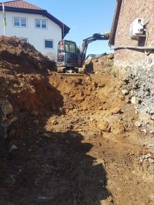

    ich möchte eine U-förmige mauer Bauen(Siehe Bild), sie soll 2,50 m Hoch sein und eventuell, wenn die Tochter das erbt, oben ein Anbau aushalten, das Loch hat die Maße von 10 m Tief und 4,50 m breit, jetzt ist die Frage was für ein Eisen ich benötige? Genommen hätte ich 12 mm, hinter der Mauer wird wieder mit Erde zugemacht, es soll ein Parkplatz werden.
    Danke
    Alex

    Das sieht man nicht so ganz..aber habt ihr das Nebengebäude mehr oder minder komplett "abgegraben"?
    Was steht denn in den Unterlagen (Planung, Baugenehmigung und Co.)?

    Ab 2m braucht eine Stützmauer eine Statik. Der Statiker sollte dir entsprechende Vorgaben machen könne, falls das überhaupt mit den Steinen durchführbar ist

    Das sieht ja zum fürchten aus !!

    Wie kommst du da drauf? Mir wäre jetzt keine feste Grenze bekannt, bis wohin man keinen statischen Nachweis bräuchte.
    Ich kann aber @Berndt nur Recht geben. Diese Baustelle würde ich sofort stilllegen.

    Findet sich immer wieder im Internet, z.B. hier:
    Stützmauer » Kosten, Preisbeispiele und mehr
    "Bei Mauern von über 2 m Höhe ist zudem dann auch zwingend eine statische Berechnung der Mauer erforderlich."
    Unabhängig von Verpflichtungen...bei 2,5m sollte man schon aus Eigeninteresse das ordentlich statisch durchrechnen lassen. Besonders wenn hier noch erhöhte Lasten wie Fahrzeuge und eventuell ein Anbau dazu kommen sollen.

    Such dir einen Statiker, das kostet nicht die Welt für so eine einfache Mauer.
    Gerade wenn da ein Anbau drauf soll - du brauchst ein Fundament, vernünftig geplante und verlegte Bewehrung.
    Der Laie unterschätzt schnell, wie viel Druck 2,50m Erdreich ausüben können.
    "Ach die 24er Mauer ist doch Bombenfest" *haut gegen die Wand*
