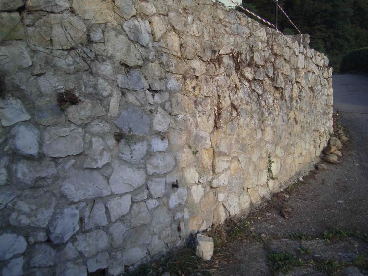

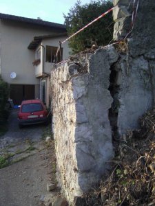

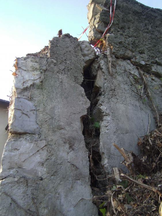

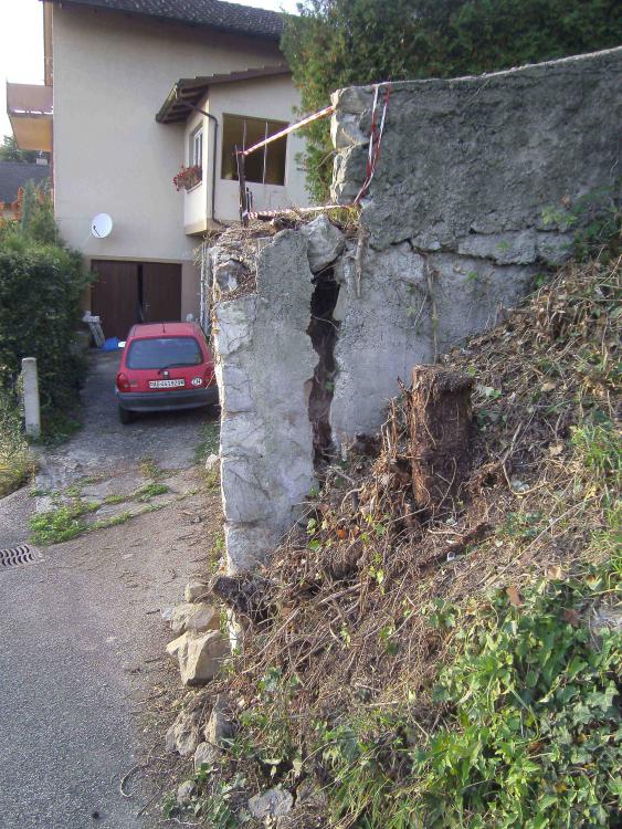

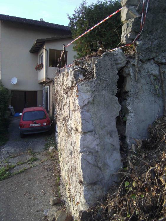

    Vor 3 Jahren habe ich einen 60 jährigen Altbau bezogen, der am Hang steht. Ein Teil bildet eine Mauer, die das Grundstück absichert und auch partiell begrenzt. Die Mauer ist 11 m lang und 3,8 m hoch.
    Das Mauerwerk und grosse Teile des Grundstücks waren von Efeu überwuchert, der Efeu bohrte sich teilweise durch die Mauer. Ich entfernte das Efeu und musste feststellen, dass sich die Mauer Richtung Tal senkt. Der Winkel talwärts hat sich nach dem letzten Winter sichtbar vergrössert.
    Das Problem wäre gelöst mit einer bewehrten Betonmauer. Der Preis hierfür beträgt jedoch lt. Angeboten zwischen 60.000 und 80.000 Euro.
    Ich habe gelesen, dass durch Bohrungen und verfüllen mit Eisen und Beton eine Stabilität erreicht werden kann.
    Hat jemand Erfahrungen oder praktikable Ideen? Klingnau Mauer2.jpg Klingnau Mauer3.jpg Klingnau Mauer4-1.jpg Klingnau Mauer5-k.jpg

    Bodengutachten und eine Hangsicherungsvariante empfehlen lassen. Da gibt es viel, z.B. "bewehrte Erde" (sogar mit Weidenbäumen anstelle Geogitter) oder Nägel. Ob eine Schwergewichtsmauer die beste Wahl ist sei dahingestellt. Eventuell kann man auch eine Gurtung anbringen und rückverankern, Sie sehen, Varianten gibt es viele.
    Was nicht geht ist irgendeinen halbschlauen Pfuscher für schmales Geld zu organisieren, der "irgendwas" macht oder, schlimmer noch, selbst Hand anzulegen. Kippt die Mauer und einer steht drunter, dann ist der tot. Das ist keine Schneelawine, die man überleben kann, wenn man rechtzeitig ausgebuddelt wird.

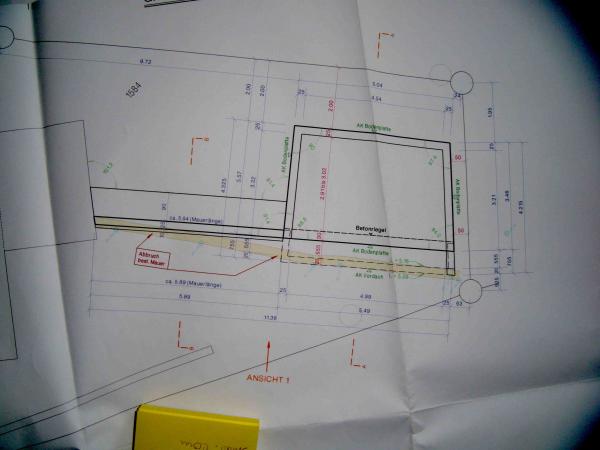

    Ich füge einen Lageplan bei. Ganz links ist das Gebäude, der gelbe Markerstrich ist die bestehende Mauer. Weil es sehr eng als Parkfläche ist, hat der Architekt den neuen Mauerverlauf teilweise nach hinten verlegt. Dann war er der Ansicht, noch einen Unterstellplatz einzuplanen, was aber die Sache nur verteuert.
    Interessant wäre auch die die Bezeichnung von Firmen, die solche speziellen Arbeiten ausführen.
    Da ich in den letzten Jahren viel in das Haus investiert habe, liegt bei mit die Priorität des Bvh, dass der Ort sicher wird und vom Preis her günstig ausgeführt werden kann.

    Dann soll der Architekt mal eine Mauer ohne den Stellplatz planen. Weil aufgrund des geänderten Mauerverlaufs ist die Mauer nun gut 6 Meter länger als vorher wenn ich das richtig erkenne auf dem Plan (ist schwer zu erkennen, da vieles nicht zu lesen ist).
    Aber klar; billig wird es nicht. Nicht zuletzt weil die temporären Maßnahmen während des Bauens gewissen Aufwand benötigen in der Steigung.

    Ohne Bodengutachten kann nicht geplant werden. Die Hangsicherung muss von einem Tragwerksplaner bemessen werden. Sowohl der Bodengutachter und der Tragwerksplaner müssen Erfahrung im Bereich Hangsicherung haben.
    Varianten für die Ausführung gibt es genügend wie Inkognito in #3 bereits dargestellt hat.
    Wenn Du nicht vom Fach bist sehe ich keine Möglichkeit belastbare Kostenschätzungen für die verschiedenen Varianten hinzubekommen.
