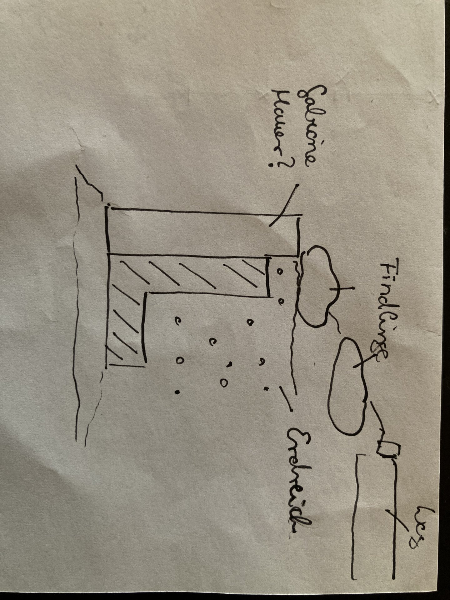

    wir haben ein Hanggrundstück und zur Grundstücksgrenze hin wurden L-Steine gesetzt. Allerdings nicht direkt auf die Grenze sondern mit 25-40 cm Abstand. Die Grenze verläuft nicht parallel zum Haus.
    Die L-Steine sind insgesamt 8.50 m lang und 1.50-80 cm hoch.
    Warum man die Steine nicht an die Grenze gesetzt hat,braucht man nicht diskutieren...ist schon passiert.
    Nun ist die Frage welche Lösung es gäbe die Lücke zur Grenze zu schließen. Ist es möglich Gabionen an die L-Steine zu dübeln? Oder eine Mauer davor zu setzen? L-Steinen wurden Frostsicher gesetzt.

    So soll das werden. L-Steine stützen Hang zum Weg. Hang ist mit Findlingen gestaltet/befestigt. Wollte L-Steine. Dann unter Erdreich verschwinden lassen

    Warum sollen die 40 cm vor den L-Steinen ausgefüllt werden? reine Optik?
    Ist es richtig das im Prinzip die L-Steine 40 cm zu tief geplant wurden und das jetzt das Hauptproblem ist?

    Es geht um beides. Durch Abstand zur Grenze haben wir Fläche verloren und durch eine Erhöhung wäre der Hang zum weg ned so steil.

    Na dann L Steine raus und an der richtigen Position neu setzen.

    Alles andere wird wohl nie zu einem zufriedenstellenden Ergebnis führen.....
    Es sei den ihr nutzt die vorgepflanzte über die Höhe der jetzigen L-Steine wachsende Hecke dann auch quasi als Absturzsicherung und legt den Weg mit 2 Stufen am Weg- anfang tiefer auf Höhe der jetzigen L-Steine.
    Wenn ihr die L-Steine noch weiter erhöht muss nämlich auch bedacht werden, dass man ab 1m Fallhöhe eine Geländer benötigt (Kosten!)

    Wandgabionen werden evtl. sogar teurer werden als die L-Steine nach vorne zu setzen und evtl. einige L-Steine auszutauschen (wegen der Höhe).
    Außerdem gewinnt ihr mit dem Vorsetzen der L-Steine ja nutzbare Grundstücksfläche (die ihr je nach Grundstückspreis (sehr) teuer bezahlt habt.
