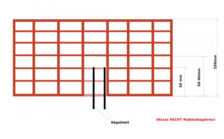

    Diese Tiefen sind aber stets von der Ziegeloberfläche gerechnet oder? Weil Putz kann ja unterschiedlich dick sein und trägt ja nicht.
    Heute wurden die Schlitze gemacht, beim stemmen passierte genau das was ich nicht wollte. Fast durchgehend wurde in die nächste Ziegelkammer durchgebrochen, und somit zu 80% des Schlitzes (von der Decke bis zum Boden, Abstand nur wenige cm zur Decke und Boden) 60mm erreicht.
    Habe ich nun statische Probleme zu befürchten?

    @baumal: Mein Google funktioniert und mir ist das mit den 30mm ja bereits bekannt.
    Mein Problem ist nun, dass der Schlitz bereits da ist und dieser vermutlich zu tief ist. Wie helge2 richtig gelesen hat, es wurde mit einer Mauerschlitzfräse ein Doppelschlitz gefräst und dann der Steg mit der Bohrmaschine herausgestemmt. Dabei wurde über weite Teile bis in die nächste Kammer gestemmt.
    Ich habe mir nun die beiden von dir genannten Normen näher angeschaut und bin auf Widerspruch gestoßen:
    Was ist nun gültig, 30mm oder halbe Wanddicke?
    Danke für Hilfe!

    Na, wie immer bei konkurrierenden Bedingungen:
    Jeweils der im Einzelfall kleinere Wert!

    Weil der die höhere verbleibende Festigkeit bedeutet.
    Es sind zwei unterschiedliche Normen.
    Vom Stein.

    Weisst du zufällig welche Norm nun für was angewendet wird? Ich konnte es ehrlich gesagt nirgends erkennen.
    Ich würde außerdem noch gerne über diese Skizze diskutieren:
    Ein Ziegel wird auf 30 mm geschlitzt, der Steg wird herausgestemmt. Durch die 30 mm wurde jedoch gerade noch eine Ziegelkammer aufgeschnitten und dahinter wurde zusätzlich Freiraum. Eigentlich müsste dies doch noch Normkonform sein oder? Weil der Hohlraum ist ja ohnehin da, ob er nun zur Verfügung steht weil der Steg genau auf 30 mm gelegen hat müsste ja egal sein oder? Danke für eure Kommentare dazu.
