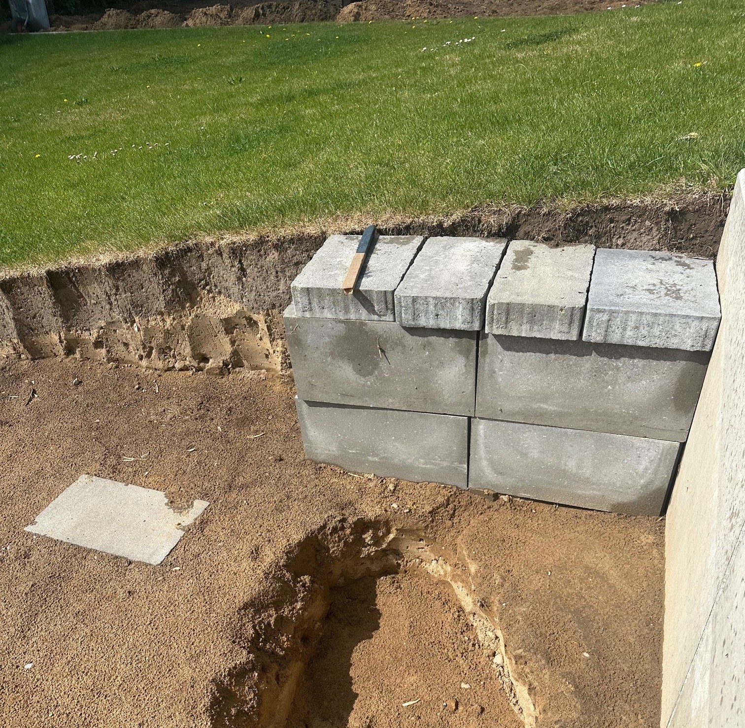

    ich möchte gerne eine Mauer mit Schalungssteine errichten aber irgendwie stehe ich auf dem Schlauch. Dazu mal ein Foto anbei (nicht von den Pflastersteinen irritieren lassen, die liegen nur so drauf).
    Die Mauer soll so gestellt werden wie die 4 Steine liegen, wird aber links dann auf jeden Fall länger. Mein Problem ist jetzt die schräge Rasenkante. Die Steine sollen dann mit dieser Kante mitlaufen. Wie bekomme ich das aber am einfachsten hin? So wie ich es jetzt sehe müsste ich den oberen Stein dann immer schräge schneiden?! Oder gibt es noch andere Möglichkeiten?

    Oder, du setzt sie unterschiedlich tief. Also immer auf gleiche Tiefe ausheben, wie die Rasenkante - also immer 50cm ab OK Rasen (bei zwei Schalsteinen). Dann musst du nur den Wandanschluss rechts einmal abschrägen.

    Sowas hatte mir auch schon jemand gesagt. Dann sind sie doch aber auch schräg im Boden (ich schneide am Wandanschluss und kippe Sie dann leicht nach links runter)? Oder habe ich da einen Denkfehler?

    Na und? Das macht weder dem Boden noch den Steinen etwas aus. Alternativ könntest du die auch abgetreppt einbauen.

    Ja abgetreppt sollte es eben nicht sein, da ich auf die Steine Terrassenplatten lege, so dass der Mähroboter drauf fahren kann.

    Nein. Passt schon. Nur die waagerechte Fuge ist dann eben schief. Aber genauso schief, wie die Rasenkante und die Platten oben drauf. Aber die Platten oben drauf, werden ja eh schief. Da ist es bei der waagerechten Fugen optisch auch verschmerzbar. Dem Stein tut es nicht weh, wenn er schief im Boden steht. Den Schalstein würde ich oben nicht schräg schneiden, der wird da instabil, weil du drinnen die Streben ja auch kürzt. Da wirst schon beim Schneiden nicht glücklich werden. Ich hab mal Schalsteine in der Höhe halbiert. Das ist auch nicht schön, weil da u.U. schon beim Sägen die Stege brechen. Wenn du sie dann noch mit Beton verfüllen willst, hält die beiden Seiten nichts mehr zusammen. Musst du also irgendwie stützen. Also am besten, die Steine so ganz wie möglich lassen.

    warum schalst du nicht ein und betonierst?
    Die Einschalung kann getreppt erfolgen und innen wird die Schräge durch eine Dreikantleiste modelliert.
