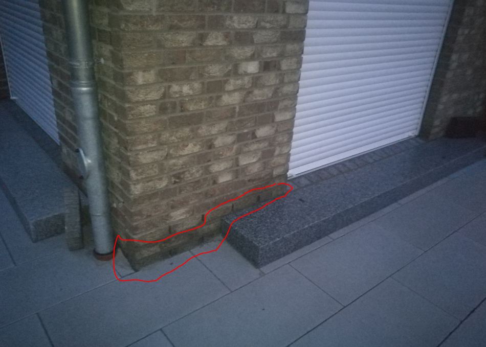

    ich bewohne ein EFH, das Mauerwerk außen ist verklinkert.
    Im Bereich der Terasse und des Hauseingangs habe ich ein Problem: Der Bodenbelag reicht bis an das Mauerwerk heran, so dass das Regenwasser gegen die Wand spritzt - die Wand ist in Höhe der unteren 2 Steinreihen feucht. Siehe Bild... Mauerwerk feucht.JPG
    Was kann ich tun? Ich möchte eine trockene Wand...
    Danke!

    Wird nix ohne Traufstreifen - ist das ein holländischer Klinker?
    Ist übrigens nicht Regenwasser, sondern aufsteigende Feuchtigkeit.

    ja, der Klinker ist meines Wissens holländisch.
    Dass es ohne Traufstreifen nicht trocken wird habe ich befürchtet.
    Aber was sind alternativen?
    Kann man die Wand imprägnieren?
    Ich kann an die ein oder andere Stelle etwas platzieren, so dass keine Spritzer ans Mauerwerk kommen. Aber das ist nicht die "große" Lösung...

    Wir gesagt, das kommt eher von unten als Spritzwasser - wobei das natürlich auch seinen Teil erledigt.
    Imprägnieren kann gegen das Spritzwasser helfen, aber musst trotzdem Platten wegnehmen. Zudem hast dann eine Farbveränderung des Klinkers - kann auch kacke aussehen.
    Grad beim holländischen Klinker ist das halt noch massiver zu sehen - schlimm ist es aber nicht. Das guckt sich auch mit der Zeit weg.
    Nur ein Traufstreifen bis runter zum Klinkerfundament wird helfen.

    Traufstreifen finde ich jetzt optisch schlimmer als leicht feuchte Klinker.
    Ansonsten Klinker freilegen und Dichtschlämme inkl. Hohlkehle bis Streifenfundament im Bereich des Erdreichs oder knapp unter Oberkante Terrassenplatten.
