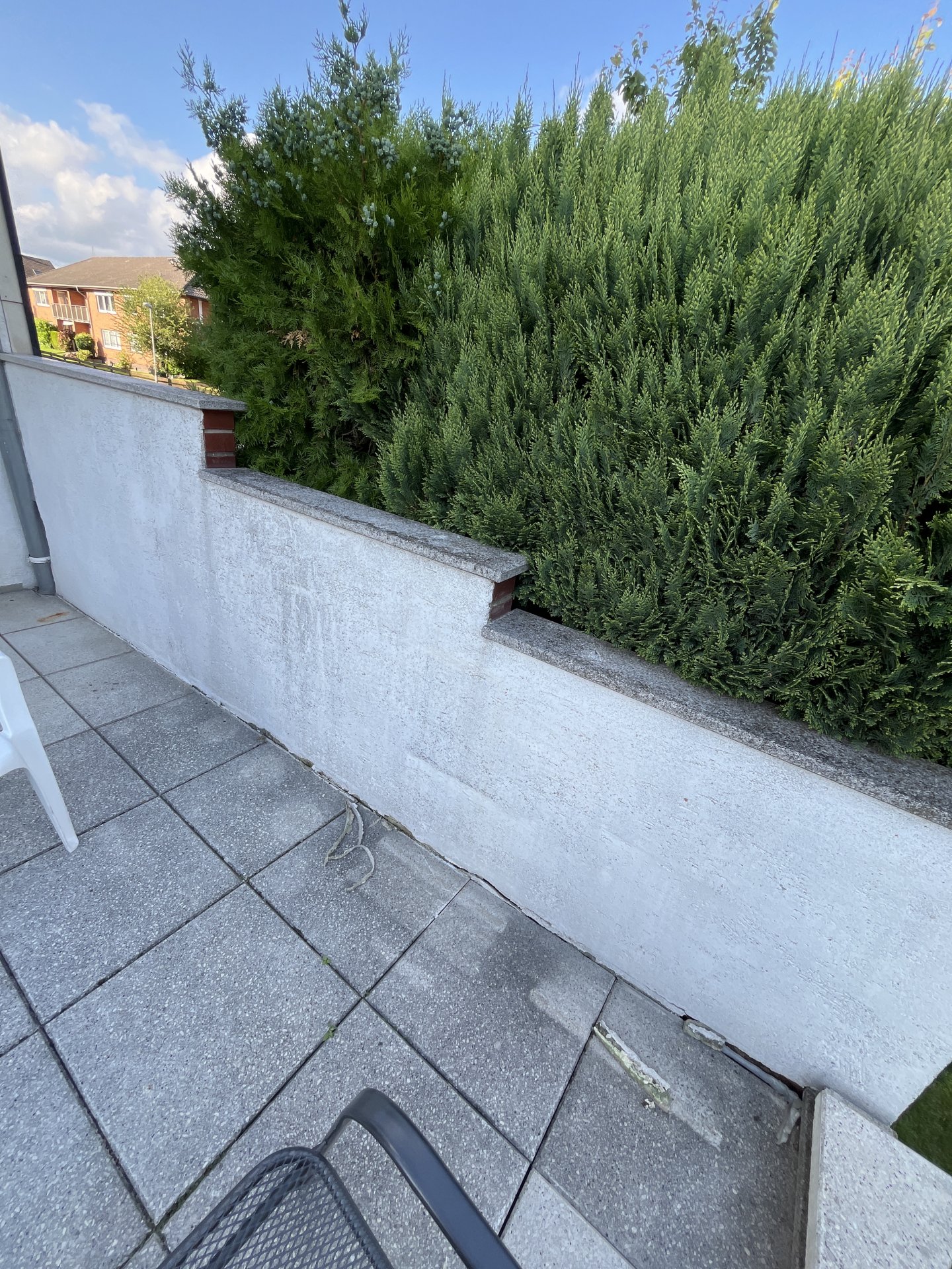

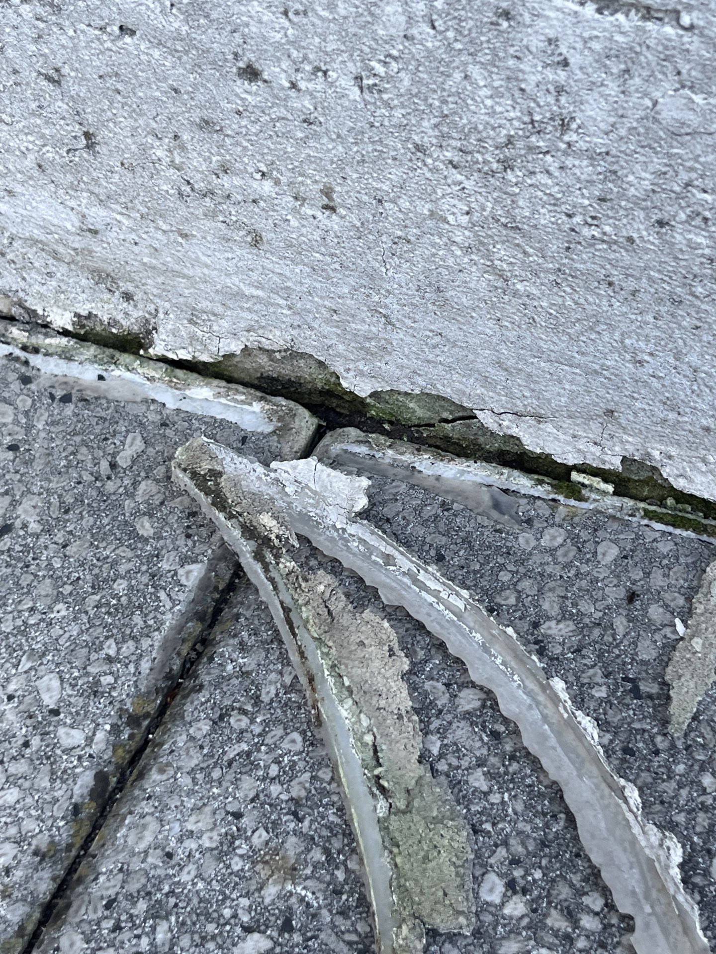

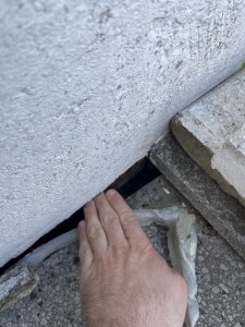

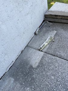

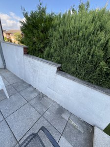

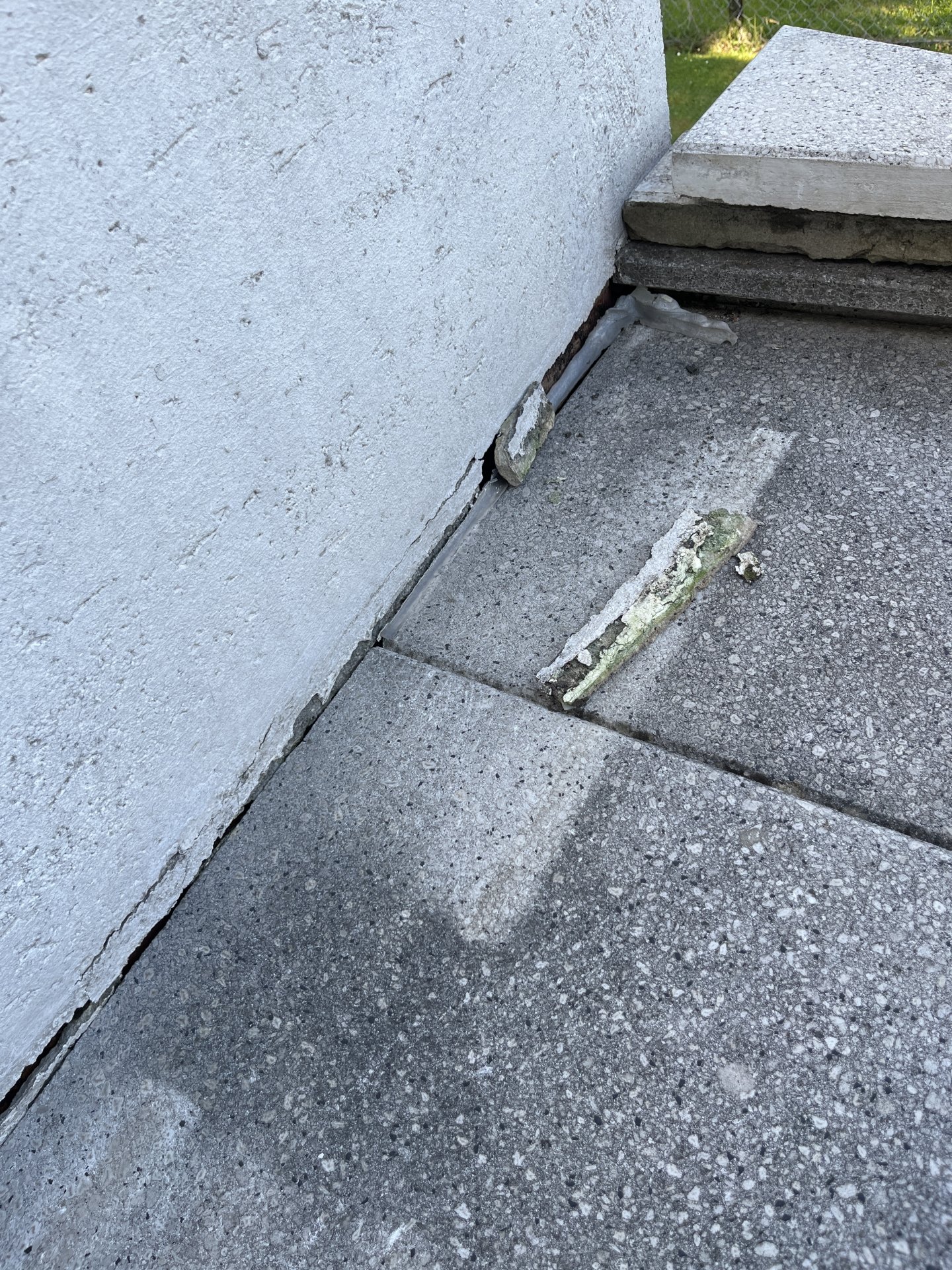

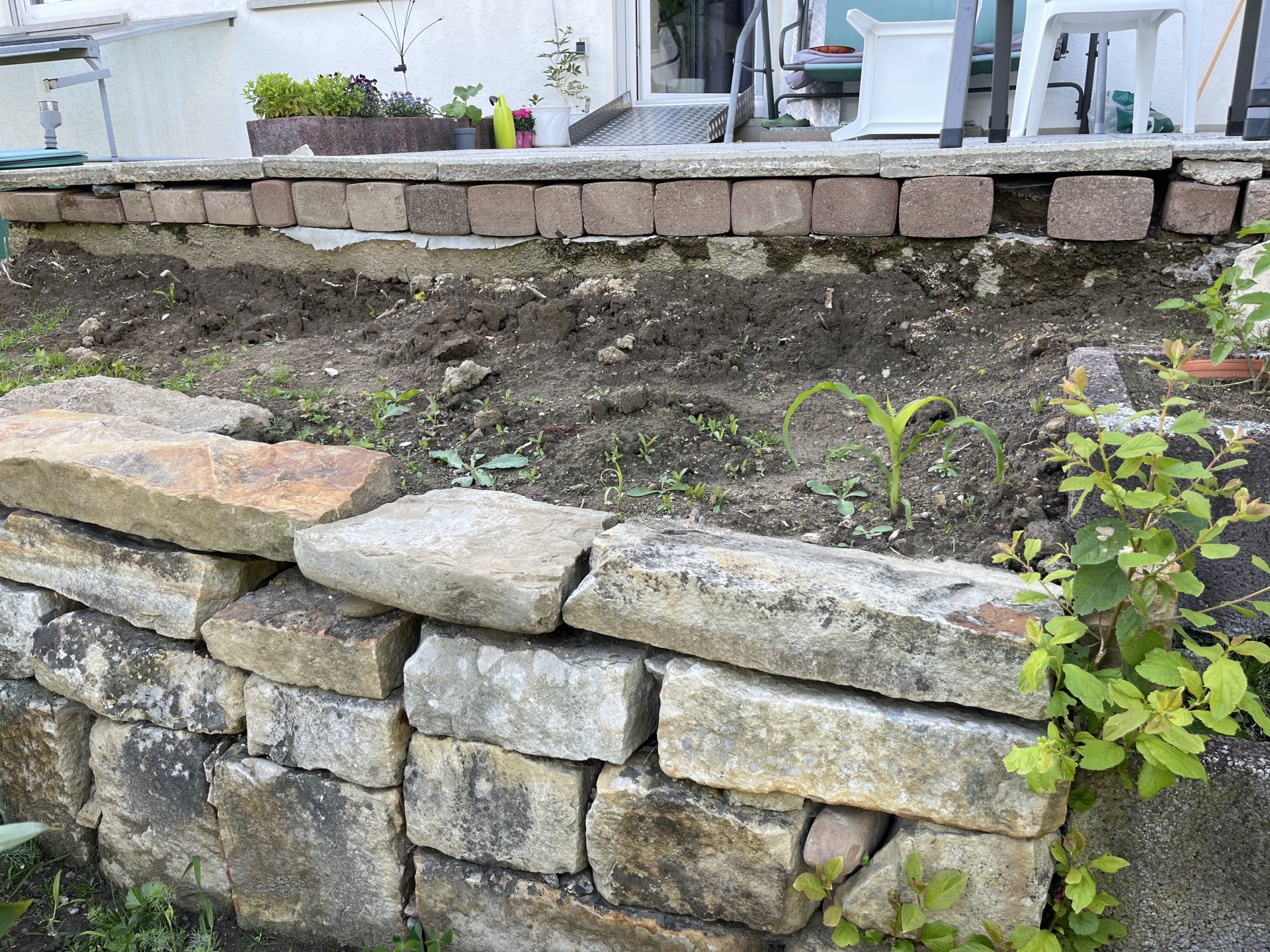

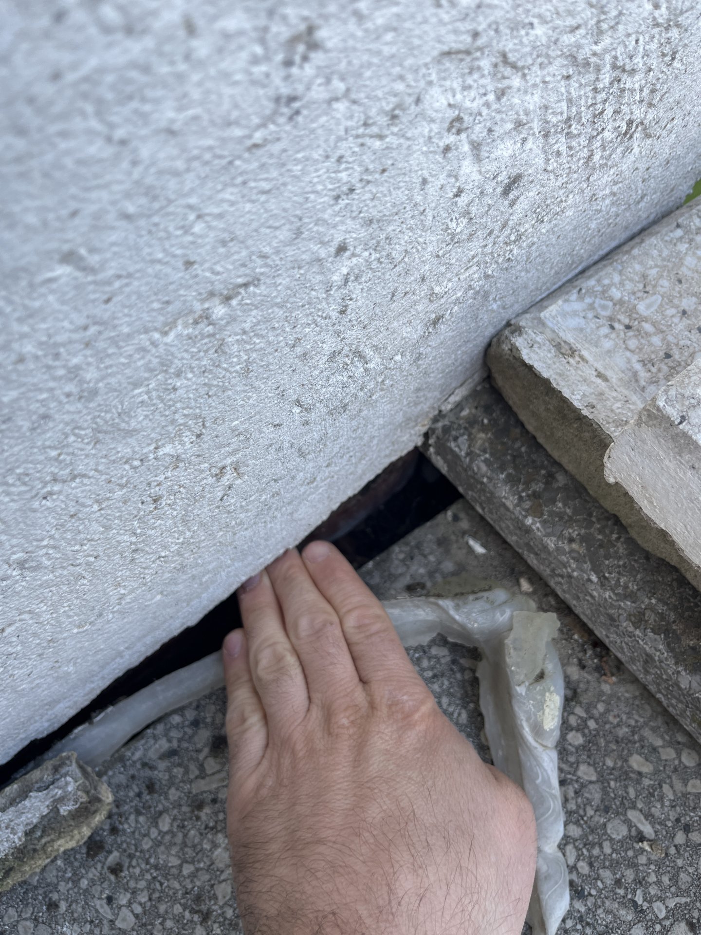

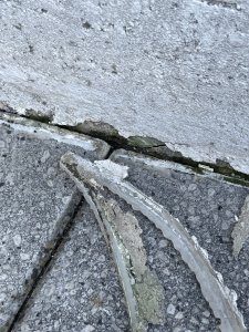

    Hallo, wie saniere ich das am Übergang zwischen Haus und Terrasse? Ich habe bereits ein „Silikon“ Auf Epoxidharz Basis gekauft. Nur das wird zu wenig sein weil die Risse / Fugen zu groß sind.
    Auch kommt ja von vorne Feuchtigkeit unter die Terrassen, wie kann ich das von vorne sichern hat jemand eine Idee ? Dir vorderrate Stein Reihe ist eh nur provisorisch…Günstig wie möglich..

    Das Silikon in der Tube lassen und am Besten zurückgeben. Ein Teil des Geldes in eine Tafel Schokolade investieren. Platten aufnehmen und den Untergrund freilegen, Foto machen und hier veröffentlichen. Bei der Gelegenheit das Fallrohr in der Ecke überprüfen, wohin fließt das Wasser?
    Schokolade aufessen und das Problem wie in den letzten 20Jahren ignorieren .)

    Einmal von ganz vorn anfangen und neu bauen. Da fehlt es an allem. Planung, Abdichtung, Drainage, Gestaltung, ...
    Oder wie in #2 vorgehen.
