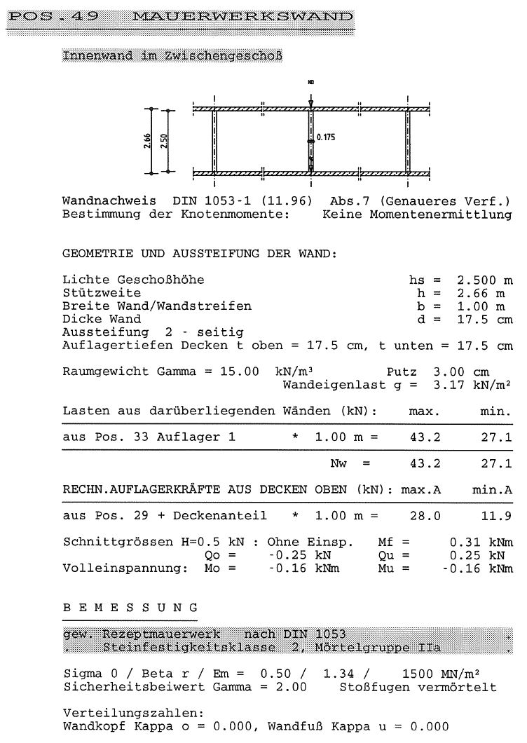

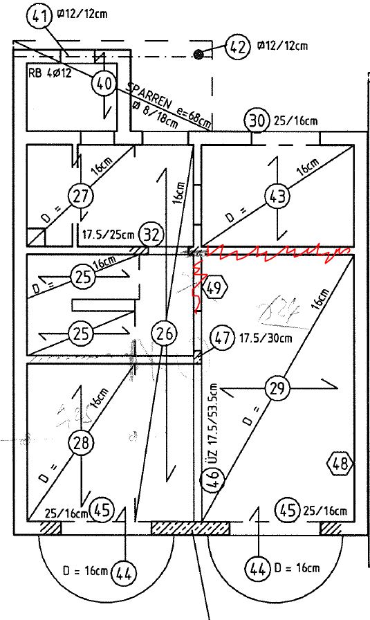

    ich würde gerne ein Haus kaufen aber nur unter der Voraussetzung, dass ich mit wenig Aufwand mindestens eine Innenmauer entfernen kann. Nach Sichtung der Statikpläne (bin eigentlich Metaller) gehe ich davon aus, dass die obere Wand ohne Probleme raus kann, da sie in der Statikberechnung überhaupt nicht als eigene Position auftaucht.
    Die Wand mit der Pos. 49 scheint aber eine tragende Rolle zu haben, soweit ich das der Berechnung entnehmen kann. Ich vermute mal, dass davon auch die Decke Pos. 29 mitgetragen wird.
    Position 47 ist eine Stahlbetonstütze, die vermutlich den Überzug Pos. 46 den einen Teil der Decke Pos. 29 trägt.
    Ich würde das nun so deuten, dass ich, egal ob ich Wand 49 komplett rausnehmen möchte oder auch nur den Türausschnitt vergrößern wollte, mindestens einen Sturz einbauen müsste. Natürlich unter der Voraussetzung, dass die Wand, die dann noch übrig bleibt das ganze trägt.
    Keller ist keiner vorhanden.
    Bin ich auf dem Holzweg oder könnte man das so bestätigen? Den Weg zum Statiker werde ich ja ohnehin gehen müssen aber würde gerne einmal vorab eine Abschätzung haben. Danke euch im Voraus.

    Die Decke (43) liegt laut Zeichnung auf der von dir als zu entfernen markierten Wand auf.

    Bedeutet, sie könnte eine tragende Rolle haben obwohl sie nicht in den Berechnungen (wie z.B. 49) vorkommt?
