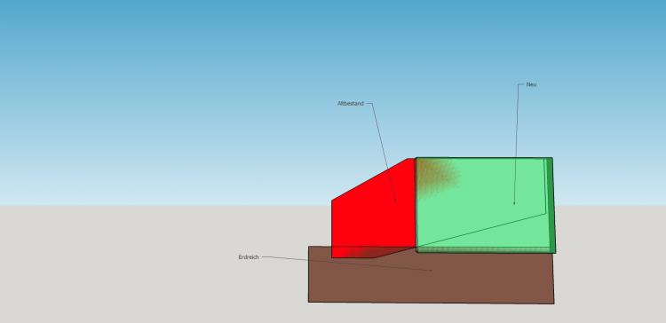

    Hallo zusammen.
    Zur Zeit bauen wir zu Hause ein Flugdach. An der Grundgrenze verläuft eine Mauer, auf Seite des Nachbarns ist die Mauer mit Erde hinterfüllt. Auf unserer Seite war früher eine Böschung, die abgetragen wurde, dabei legten wir das Fundament der Mauer frei. Heute wurde das "Unterfangen" betoniert, aber ich bin mir nicht sicher ob das so, wie es gemacht wurde in Ordnung ist. Zum besseren Verständnis habe ich eine Skizze gezeichnet. Die Wandscheibe, die zum Unterfangen betoniert wurde ist ca 5cm in der Erde. Ist das in Ordnung oder "Pfusch"
    LG

    Eine mit Erdreich hinterfüllte Mauer haben Sie bis zur UK Fundament ausgebuddelt und wollen diese nun unterfangen? Was soll das werden, einer der vorderen Plätze der Darwin Awards?
    https://de.wikipedia.org/wiki/Darwin_Award
    Im Ernst, holen Sie jemanden, der weiß, was er da tut - die Beschreibung ist zu dürftig um auszuschließen, dass Sie sich und Ihre Familie/Helfer in Lebensgefahr bringen.

    stell die arbeiten bitte sofort ein und hol dir sofort einen sachkundigen, der die situation bewertet und ganz schnell für eine sicherung sorgt.
    ich mache hier mal ganz schnell das thema zu - damit nachahmer das nicht als vorbild nehmen!
