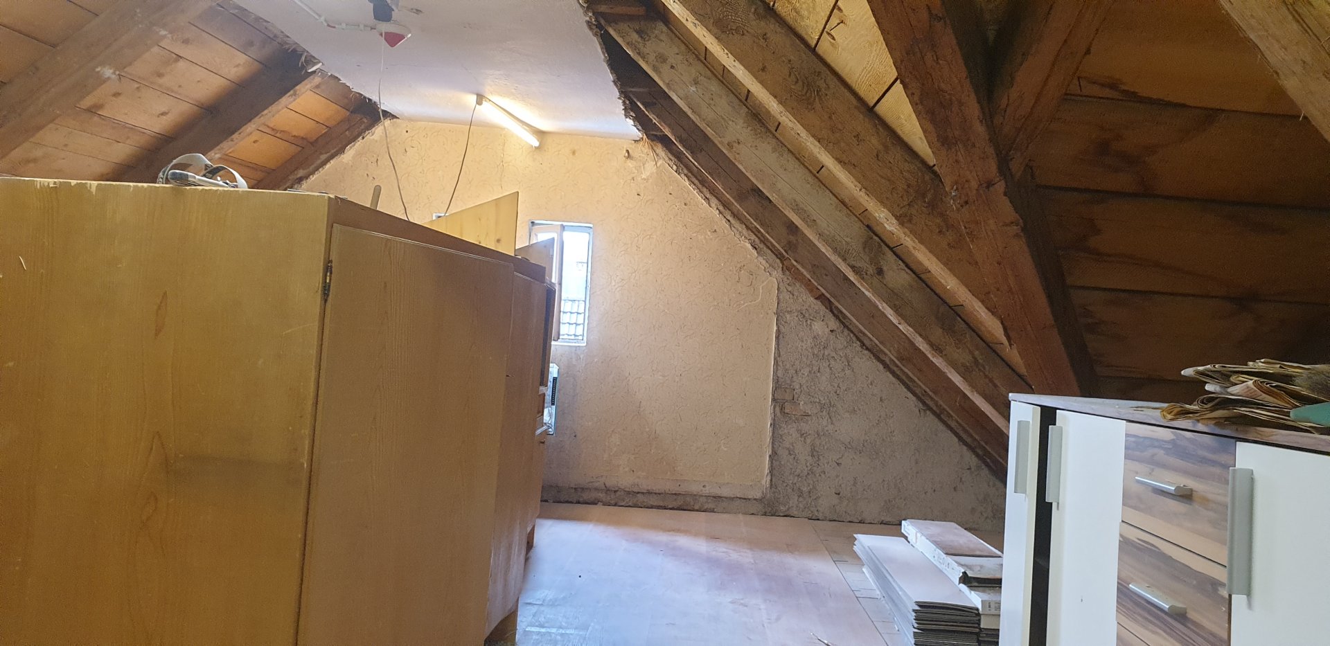

    Guten Morgen Experten,
    nach Entfernung eines Drempels im Dachboden, ergibt sich stirnseitig folgende Wand (s.Bild)
    Der Teil der Wand, welcher in sich in der Dachschräge hinter dem Drempel befand unterscheidet sich vom Rest mit ca. 1 cm.
    Später sollen die Dachschrägen mit Rigips überzogen werden und Rollputz aufgetragen werden.
    Mit was würdet Ihr die Wand vereinheitlichen bzw. ausgleichen?
    Grundieren und mit Rollputz ausgleichen?
    Grüße
    Steff

    sauber anputzen

    Mit Rollputz gleicht man nicht aus und den fürchterlichen Rollputz würde ich auch sonst nur Leuten empfehlen die ich abgrundtief hasse.
    Wie auch immer, da muss erstmal alles ab was lose ist und dann würde ich da wohl Gipsputz nehmen. Die Übergänge samt Bestandsfläche müssen evtl. noch nachgespachtelt werden.
