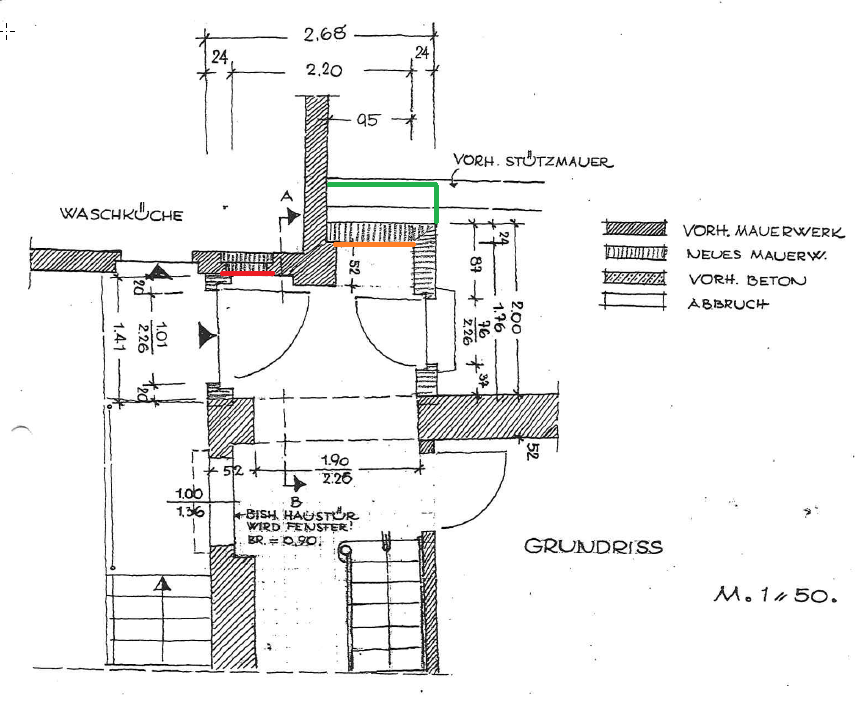

    Hi,
    Ich habe an der Verbindung von unserem Haus und dem Anbau die Zwischendecke entfernt und festgestellt das in einer Nische anscheinend eine Mauer vor die vorhandene Außenmauer gesetzt wurde (grün Außenmauer, orange vorgesetzte Mauer).

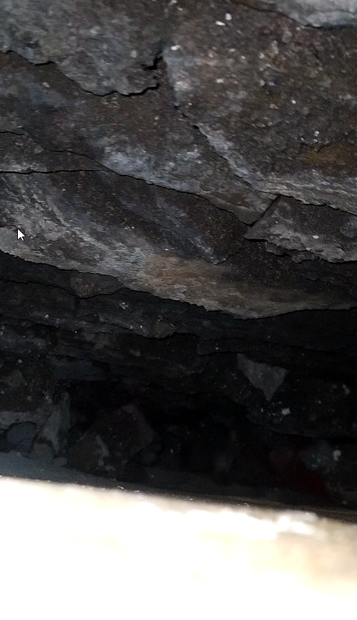

    An der Decke ist ein Streifen frei so das man etwas hinter die Mauer schauen kann. Ich konnte leider nur mit dem Handy dazwischen aufnehmen und nicht wirklich viel erkennen.
    Die Frage ist warum so etwas gemacht wird, oder kann es sein das hier die Mauer abgetreppt ist da es sich um eine Hanglage handelt?
    Aber warum wurde die vordere Mauer dann nicht bis ganz nach oben gezogen?
    Und vor allen, kann ich die vorgesetzte Mauer entfernen?
    Danke

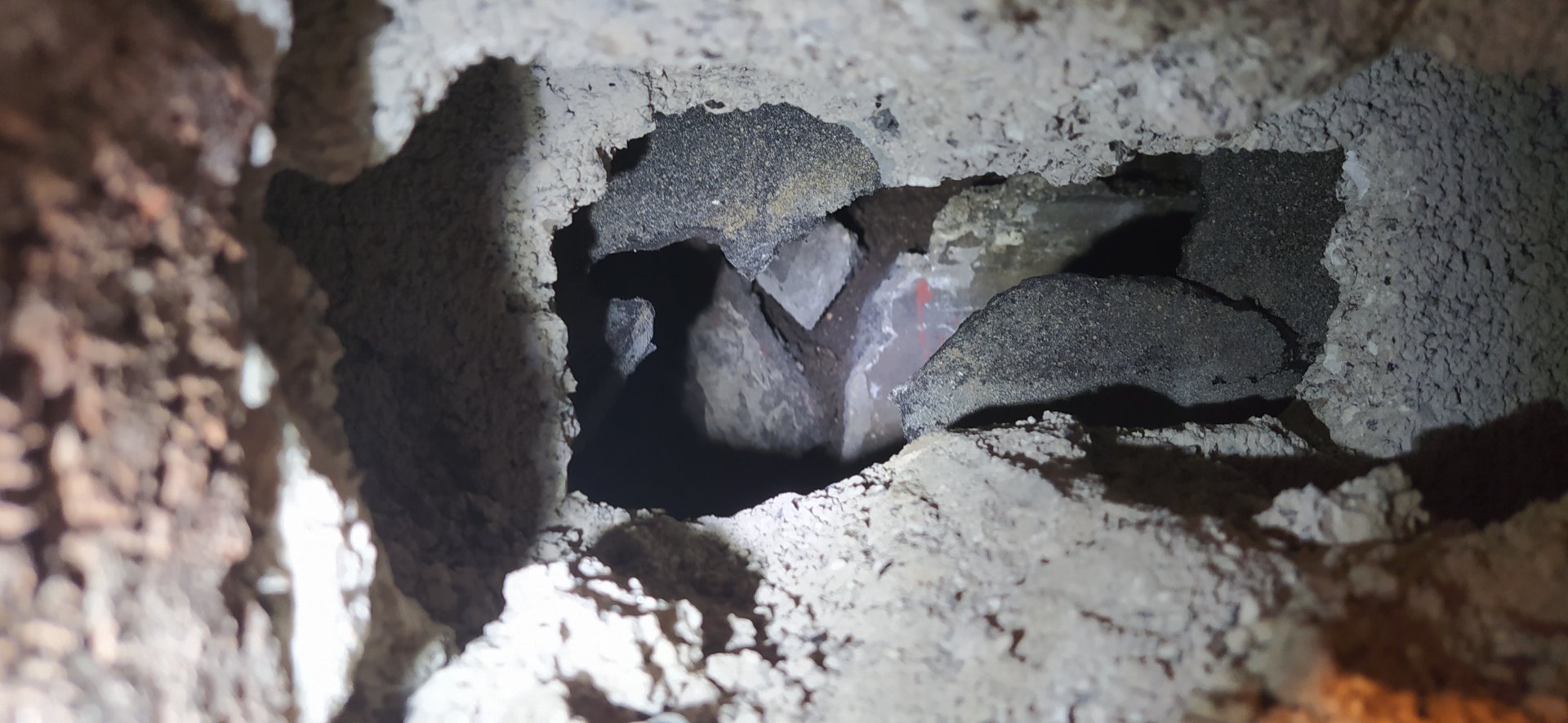

    Ich habe nun mal im unteren drittel ein Loch in die Wand gemacht.
    So wie es aussieht befindet sich dahinter die Stützwand für den Hang.
    Zwischen den Fugen befindet sich feuchte Erde soweit ich das feststellen konnte.
    Wie sollte ich hier am besten vorgehen?
    Die vorgesetzte Wand einfach bis nach oben mauern oder ggf. alles so lassen wie es ist?

    Wenn die Wand weder stützt noch trägt kann sie entfernt werden-
    die Frage ist was du erreichen willst?
    Wie soll der Raum genutzt werden?
    Vermutlich sollte wegen mangelnden Abdichtungsmöglichkeiten die Wandfeuchtigkeit abgehalten werden

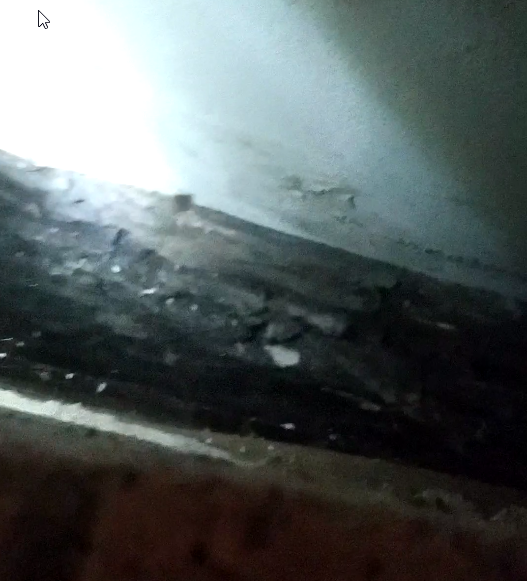

    Der Zweck beim Mauer entfernen ist mehr Raum zu schaffen. Es ist nur der Flur vom Haus.
    Was müsste man machen um die originale Stützmauer von innen ansehnlich zu bekommen und möglichst trocken?
    Ist es ggf. sinnvoller die bestehende Wand einfach stehen zu lassen und warum geht die vorgesetzte Wand nicht bis zur Decke, hat das einen Sinn?
    Ich möchte halt nicht das sich zwischen den zwei Mauern irgendetwas einnisten kann oder ähnliches.
    Außerdem habe ich mein Handy mal an einer Leiste befestigt und Fotos gemacht und so sieht es zwischen den Wänden aus. Was man sieht ist die Stützmauer.

    Einfacher ist’s natürlich alles lassen wie es ist.
    Der genaue Zustand und evt Schäden werden sich wohl erst nach Entfernung der Wand feststellen lassen.
    Zur Trockenlegung zuerst alles säubern, dann beiputzen, uU MB 2 K o.ä. Dichtungsspachtel auf die Wände auftragen.
    Abhängig vom Zustand eine mit der jetzigen Wand verankerten neue Betonwand davor gießen.
    Wie dick ist die jetzige Wand inkl Luftschicht? Wie breit ist diese?
    Auf welcher Höhe befindet sich das Erdniveau außen?

    Die jetzige Wand ist ca. 25cm dick und aus Hohlsteinen ohne Füllung. Der Abstand zur Stützmauer dahinter beträgt ca. 25cm, also zusammen ca. 50cm. Die Breite der Wand beträgt ca. 70cm.
    Das Erdniveau außen befindet sich exakt auf Höhe der Decke, also Oberkante der Stützmauer. Das sind vom Fußboden aus gemessen gute 3,4m
