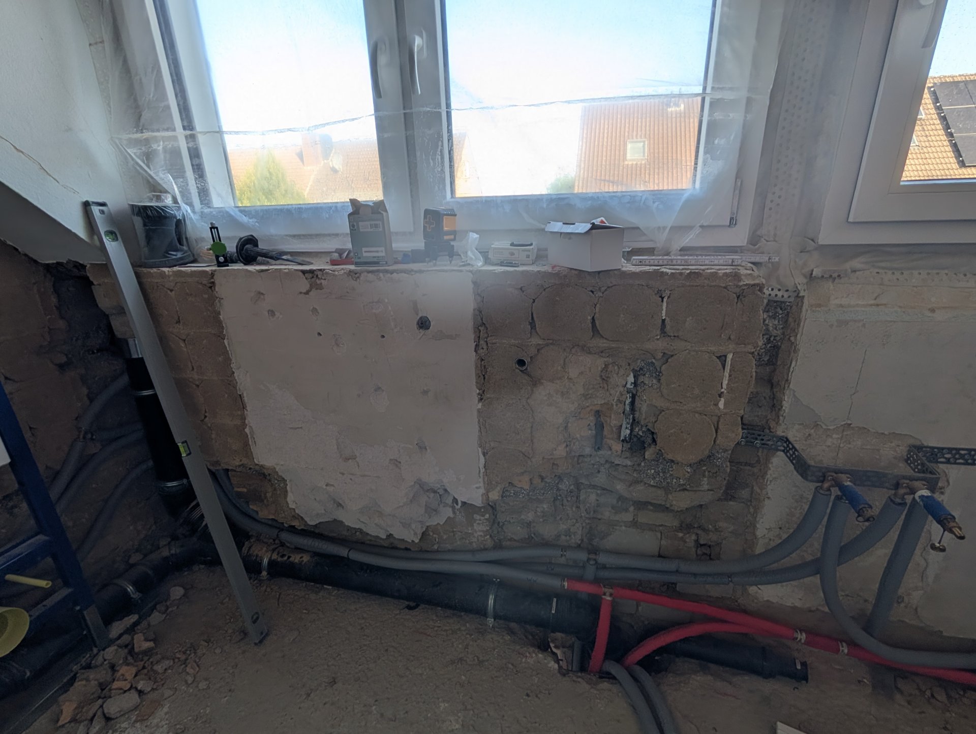

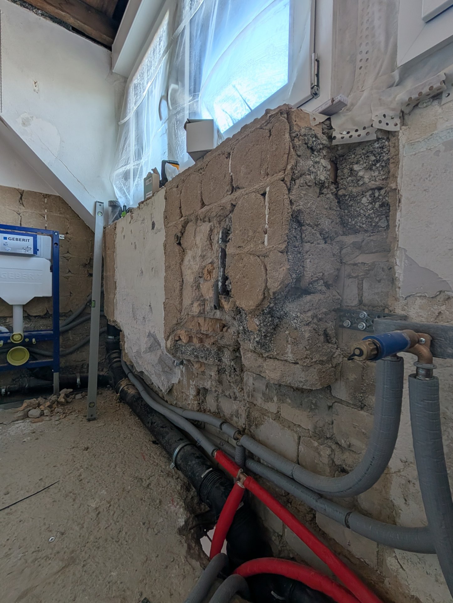

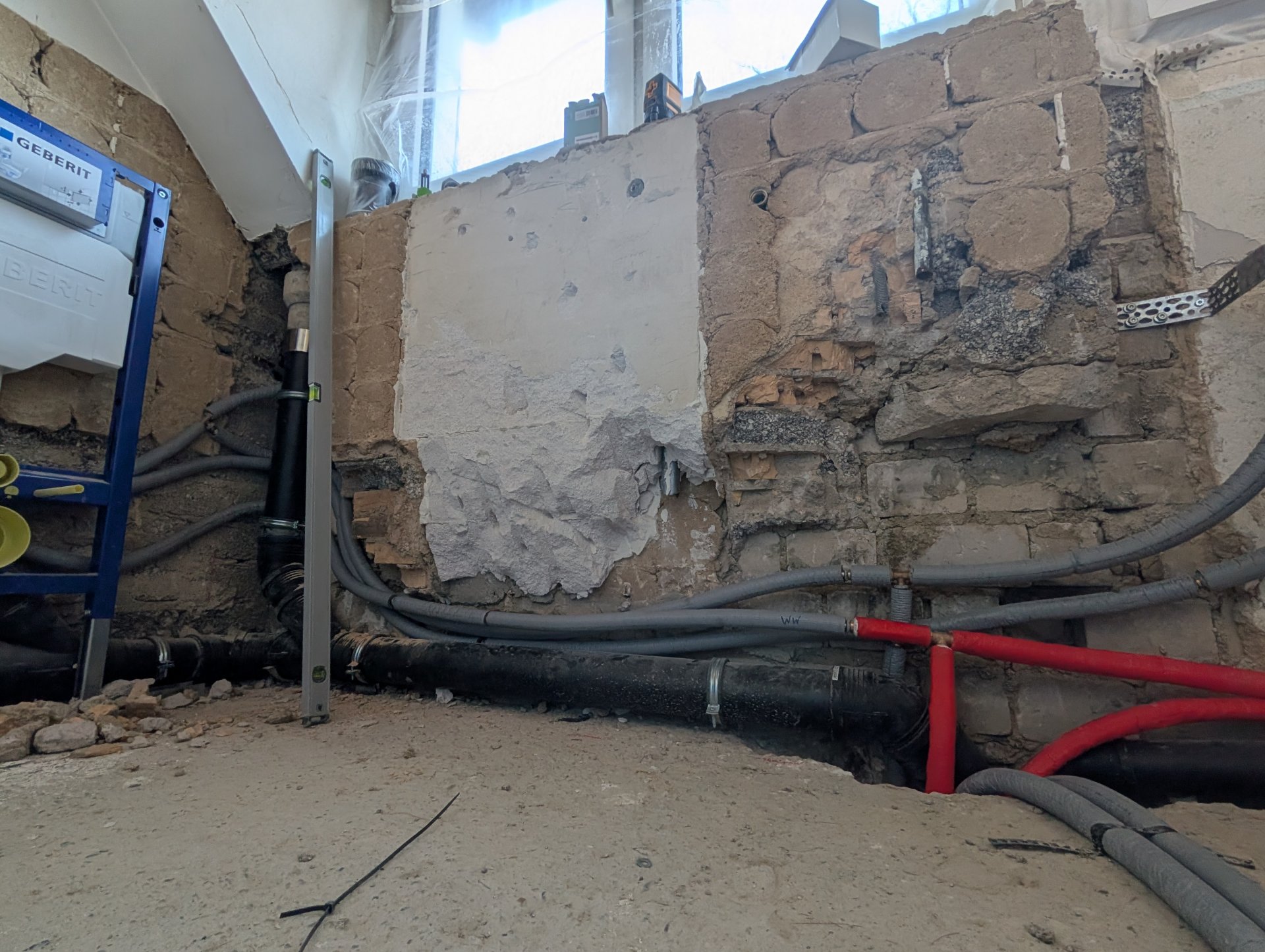

    ich bin aktuell verzweifelt, weil mir keine vernünftige Lösung für mein Problem einfällt. Ich saniere aktuell ein Bad. Ich habe die Rohrleitungen bereits fachmännisch austauschen lassen, allerdings musste dabei ein "Mauervorsprung" geöffnet werden, weil dort der alte Abfluss und Rohrleitungen durchliefen. Durch die Stemmarbeiten wurde allerdings im unteren Bereich das komplette Mauerwerk entfernt. Die dahinter liegende Außenmauer wurde nicht beschädigt. Ich mache mir nun Sorgen, ob das alles so hält. Der Vorsprung hält zumindest die letzten 4 Wochen und ich komme nicht mehr von der Stelle. Mich blockiert das Thema so sehr. Meine einzige Idee ist nun, vor die Rohre Ytong 50mm zu setzen und den Vorsprung zu Untermauern. Allerdings entsteht dadurch natürlich ein Hohlraum aufgrund der Rohre.
    Gibt es hier erfahrene Sanierer, die ähnliche Fälle gelöst oder eine Idee haben?

    Die Situation sieht für mich nach eine Gaube aus, sodaß ich garkeine "Außenmauer", sondern eher eine gemauerte Drempelwand vermuten würde. Ach, immer diese Laien, die erst Handwerker wüten lassen, bevor sie die Substanz aufklären (und anschließend bangbüxig den Einsturz der ganzen Hütte befürchten).

    Ja es ist eine Gaube. Leider hilft mir die Antwort nicht weiter. Ist das nicht eigentlich der Sinn des Forums? @11ant

    Nun - wenn es (wie ich mir ja bereits dachte) eine echte Gaube ist (kein Zwerchhaus), dann ist die Wand unter dem Fenster entsprechend auch eben nur eine Brüstung dieses Gaubenfensterbandes und keine Außenwand im statischen Sinne. Das ist quasi eine Entwarnung - wo soll die nicht weiter helfen ?
