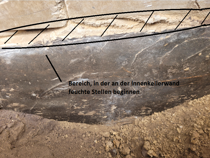

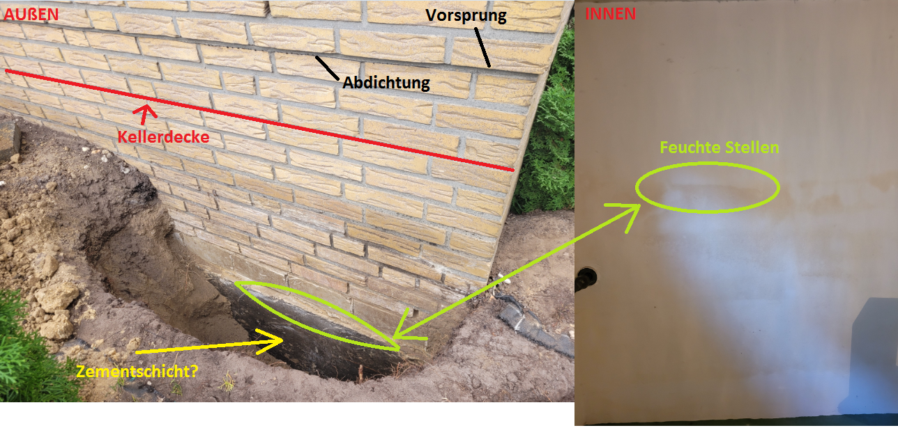

    Hallo liebe Helfer,
    ich habe mit meiner Bestandsimmobilie Bj. 1978, teilunterkellert, 2-schaliges Mauerwerk, kein Grundwasserproblem (auch laut Nachbarschaft) folgendes Problem:
    Ich habe in meinen Kelleräumen eine rel. Luftfeuchtigkeit von um die 80% bei 17°C. Im Bild (anbei) kann man an der weißen Wand farbliche Flecken erkennen, welche offenbar feuchte Stellen sind (gemessen). Ein kleiner Aushub von außen brachte die Erkenntnis, dass sich die obere Kante dieser Flecken an der Innenkellerwand, genau an der Stelle befindet, an der diese "dunkelgraue" Schicht an der Außenwand beginnt (Bild anbei). Die Flecken ziehen sich dann die Wand runter. Diese Flecken habe ich ebenfalls in den übrigen Räumen in gleicher Höhe an den Außenwänden. Daher scheint das ein umlaufendes Problem zu sein.
    Wie man sieht, ist die Erdoberkante erst bei der sechsten Reihe des Verblendersteins oberhalb der Schutzschicht. Ich habe folgende Fragen:
    1. Ist das normal, dass diese graue Schicht erst relativ tief bei ca. 50cm unterhalb der Erdoberkante beginnt? Denn wenn es eine Schutzschicht vor Feuchtigkeit darstellt, habe ich darüber offenbar kein Schutz?!
    2. Ich möchte gerne die Kellerwände von außen neu abdichten (2k Dickbeschichtung). Offenbar scheint der Beginn der grauen Schicht eine Möglichkeit für Feuchtigkeitseintritt zu sein. Sollte ich daher vorher ab dieser Schicht noch über die Klinker bis kurz unter Erdoberkante mit Zementmörtel verputzen und anschließend alles dickbeschichten?
    Ich hoffe auf hilfreiche Meinungen.

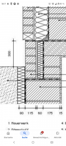

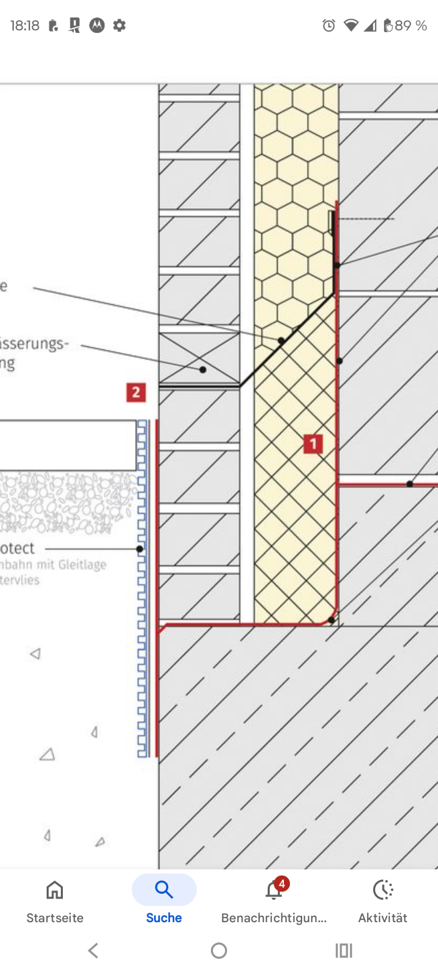

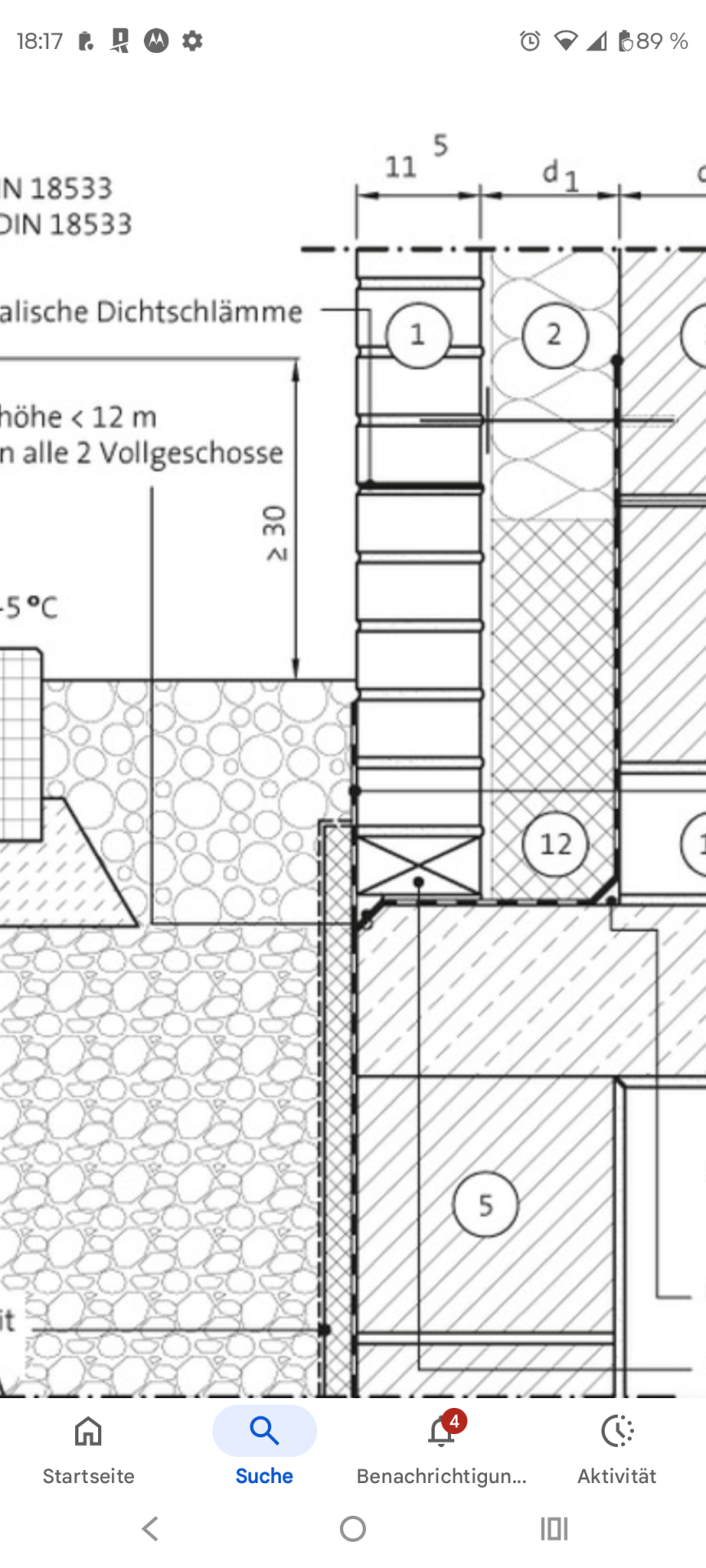

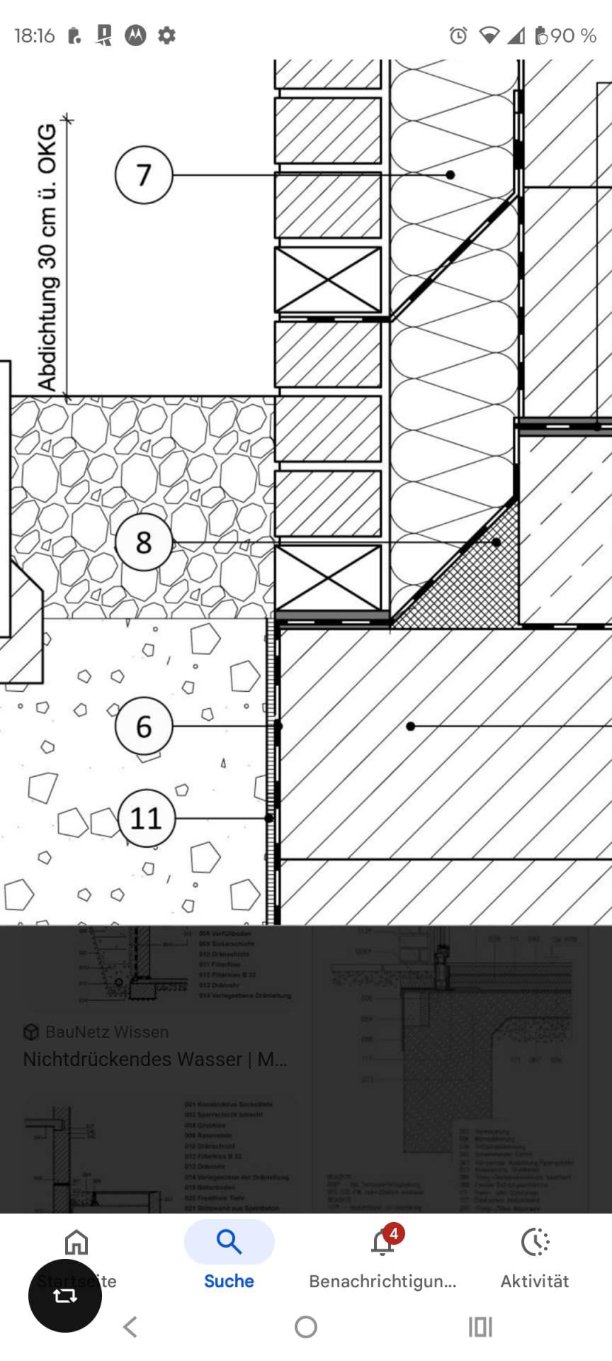

    Ja.

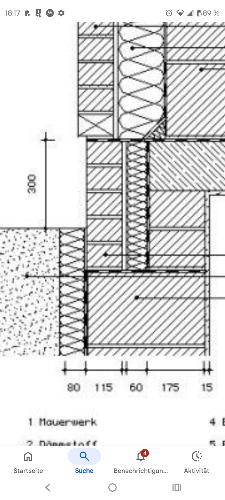

    Aber den Kinker plus Z Bahn oder Folie die bis unten geführt sein sollte
    Dazu musst du deinen Aufbau genau kennen incl der Materialien, der ggf vorhandenden Luftschicht , verwendete Dämmung
    Es gibt verschiedene Ausführungen/ Varianten dazu einige screens dazu , der letzte wäre eine aktuelle Ausführung von Remmers ( Sockelfibel ).
    Du müsstest einmal tiefer ausheben ( Arbeitsschutz beachten ) und cleanen , dann kann eventuell eine Empfehlung abgegeben werden .

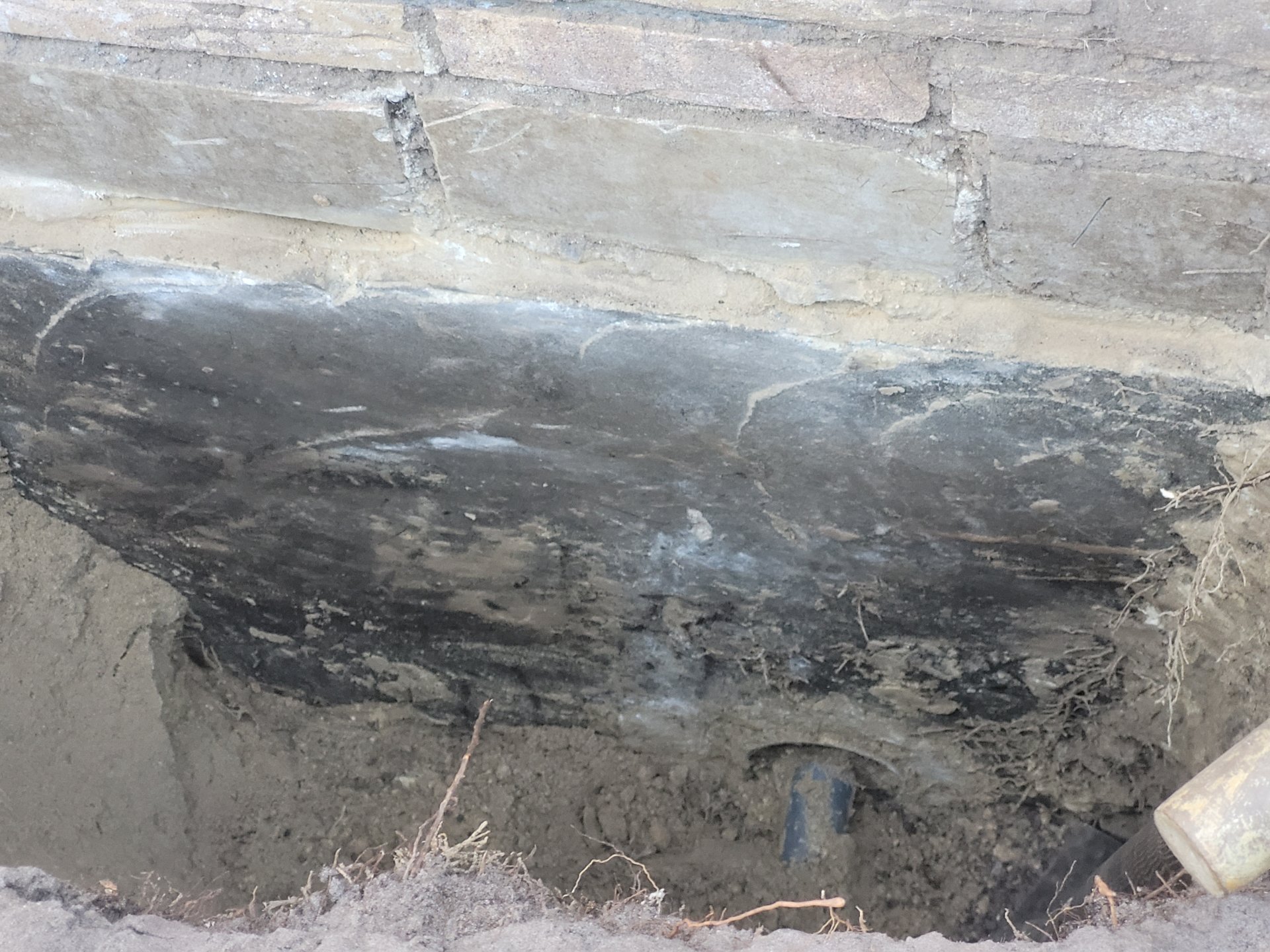

    Meinst du Beginn der ersten Klinkerreihe bis zum Vorsprung? Übrigens sieht man vor der ersten Klinkerreihe noch so eine Sandsteinreihe, die sollte doch auch eigentlich abgedichtet sein ?!
    Ich habe leider keine genauen Infos zum Aufbau, außer dass es ein zweischaliges Mauerwerk mit Luftschicht, ohne Dämmung ist.
    Ich habe mal etwas weitergegraben (siehe Bild), bis zur Wasserleitung (ca. 1m über den Kellerboden). Die graue Schicht zieht sich offenbar bis nach unten zum Fundament durch.
    Die Frage die sich mir stellt ist, bei der geplanten Abdichtung, wie ich oberhalb der grauen Schicht verfahre. Irgendwie scheint ja genau da die Feuchtigkeit einzudringen, wenn man im Keller die Höhe der Flecken vermisst und mit außen vergleicht.

    Du kannst nicht einfach die Klinker von außen abdichten, schlimmstenfalls schließt Du damit sich ansammelnde Feuchtigkeit in der Kerndämmungsebene ein.
    Kann es sein, dass das Gelände kräftig angeschüttet wurde?

    Dürfte eigentlich nicht der Fall sein. Haben absolutes Flachland ohne besondere Bodeneigenschaften. Was ich sagen kann ist, dass ich beim buddeln unterhalb der oberen Erdschicht nur auf Sand stieß.
