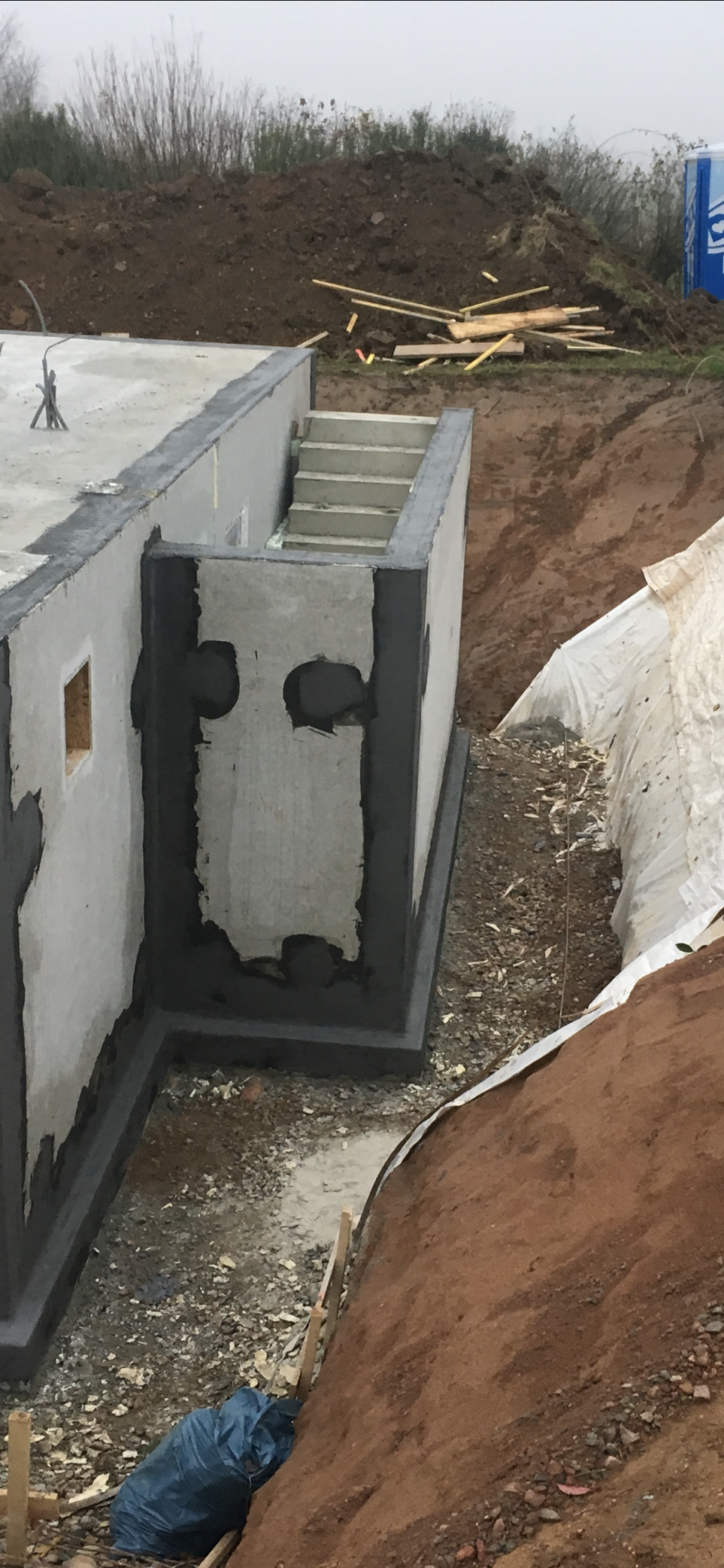

    wir haben einen Fertigkeller aus WU Beton. Es wurden Schalbetonwände gestellt die später vergossen wurden. So wurden auch die Wänder der Außentreppe ausgeführt. Diese wurde oben nach dem asugießen mit einer Bitumenschicht zusätzlich abgedichtet (siehe Bild).
    Da der Kellerabgang jetzt verputzt werden soll hat der Verputzervorgeschlagen, dass wir vorher die Mauer mit Abdeckplatten versehen sollen damit er hier sauber Gegenputzen kann um später keine Lücke zwischen Mauerabdeckung und Putz zu haben.
    Das ganz sehe ich auch so ein und würde jetzt gerne Betonabschlusssteine aufbringen.
    Da die Fläche nicht ganz eben ist wollte ich hier mit einer Ausgleichsmasse nivilieren und dann die Steine mit Fliesenkleber verkleben. Nur habe ich jetzt gelesen, dass auf der Bitumenschicht keine Ausgleichsmasse sowie kein Fliesenkleber hält.
    Wie kann ich hier jetzt weiter vorgehen? Muss ich die Bitumenschicht abtragen? Was ja aber dazu führen würde, dass ich keine Abdichtung mehr auf der Mauer habe. Oder gibt es andere Möglichkeiten die Platten zu verkleben auf der Bitumenschicht?

    Habe bei mir die Betonabdeckplatten mit Zementmörtel geklebt. Es waren auch einige Unebenheiten auf dem Abschlussstein.
    Such dir den höchsten Punkt auf deiner Mauer. Nimm den als Niveau an und schau das du unter die anderen Abdeckplatten etwas mehr Mörtel schmierst

    Danke schonmal für die Antwort, aber ist bei einem Zementmörtel nicht auch das Problem mit der Haftung auf dem Bitumen vorhanden?

    Zwischen Treppe und Kelleraußenwand ist eine Dämmung. Bekommt der gesamte Keller noch eine Dämmung? Falls ja, gibt's eine schöne Wärmebrücke beim Treppenanschluss.
    Ja, da hast du recht. Zementmörtel hält auf Bitumen auch nicht richtig. Du könntest dir z.B. eine dünne XPS-Platte nehmen und die oben mit Bitumen drauf kleben. Da kannst du dann die Abdeckplatten mit Fliesenkleber, Zementmörtel o.ä. drauf kleben.
    Wie wird den eigentlich auf der Geschossdecke weiter gebaut? Da hast du doch das gleiche Problem mit der Haftung auf dem Bitumen

    Das Foto ist schon 2,5 Jahre alt, ja der Keller wurde gedämmt. Die Seiten der Kellertreppe wurden ebenfalls gedämmt um eine Wärmebrücke zu vermeiden.
    Auf dem Keller steht ein Holzständerhaus, es wurde als nicht auf den Bitumenstreifen auf der Kellerdecke geklebt.
    Danke, dann versuche ich es mal mit den XPS Platten.

    Auf Polymerbitumen hält guter Fliesenkleber- frag ggf bei Ardex nach.
    XPS-Platten würde ich nicht unterlegen- wenn die halten halten auch die Abdeckplatten mit demselben Kleber.
    Die sollten ohnehin Gefälle haben, sodass die Feuchtigkeitsbelastung darunter nur minimal ist
