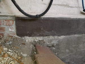

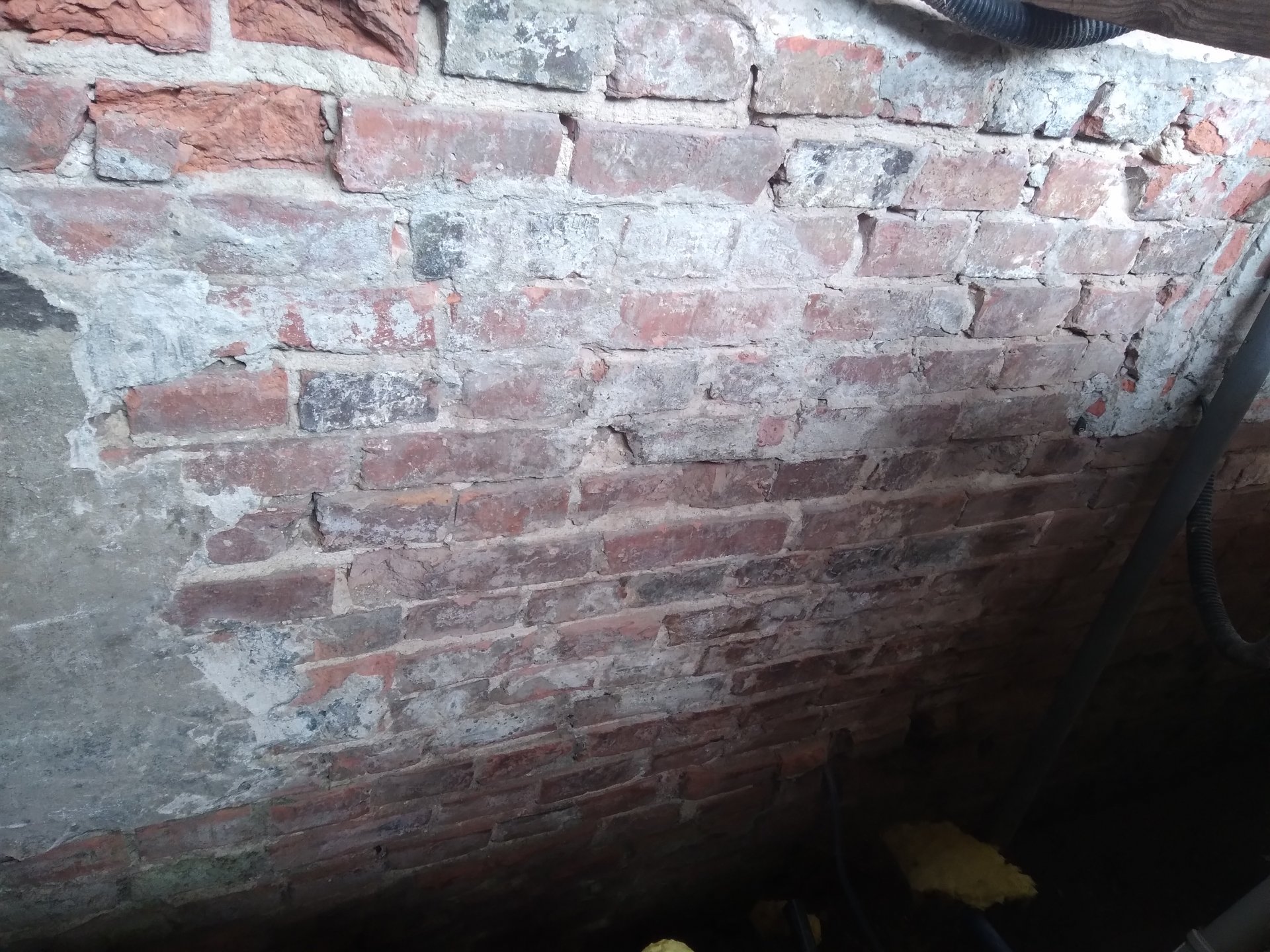

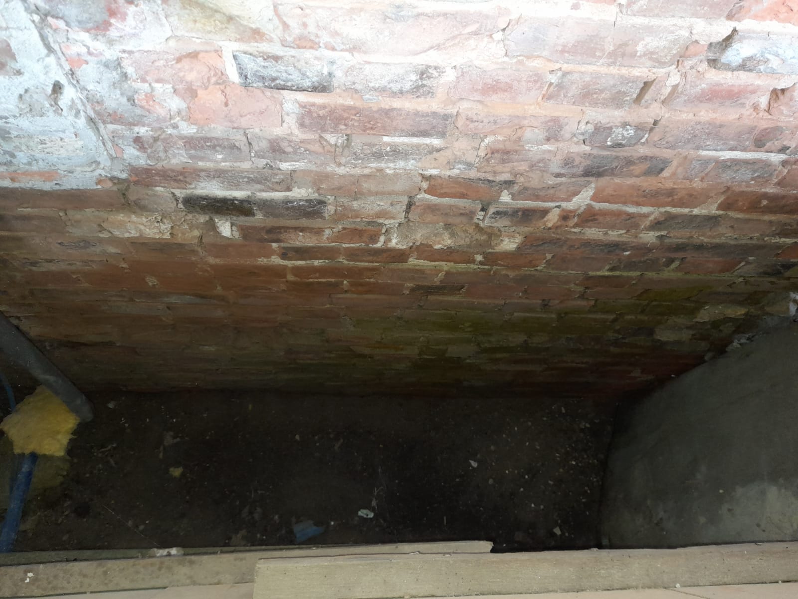

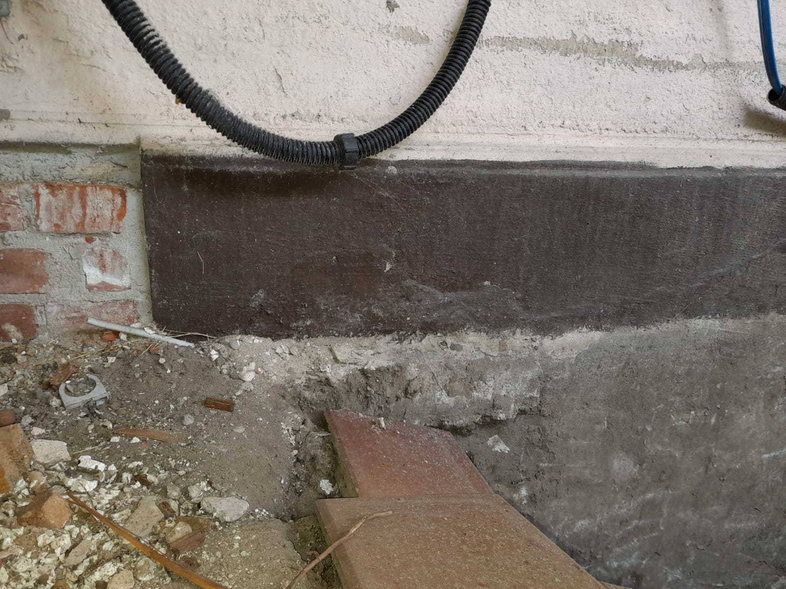

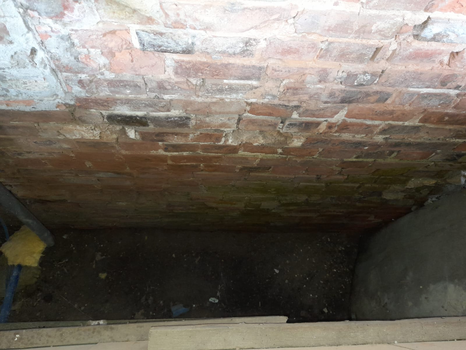

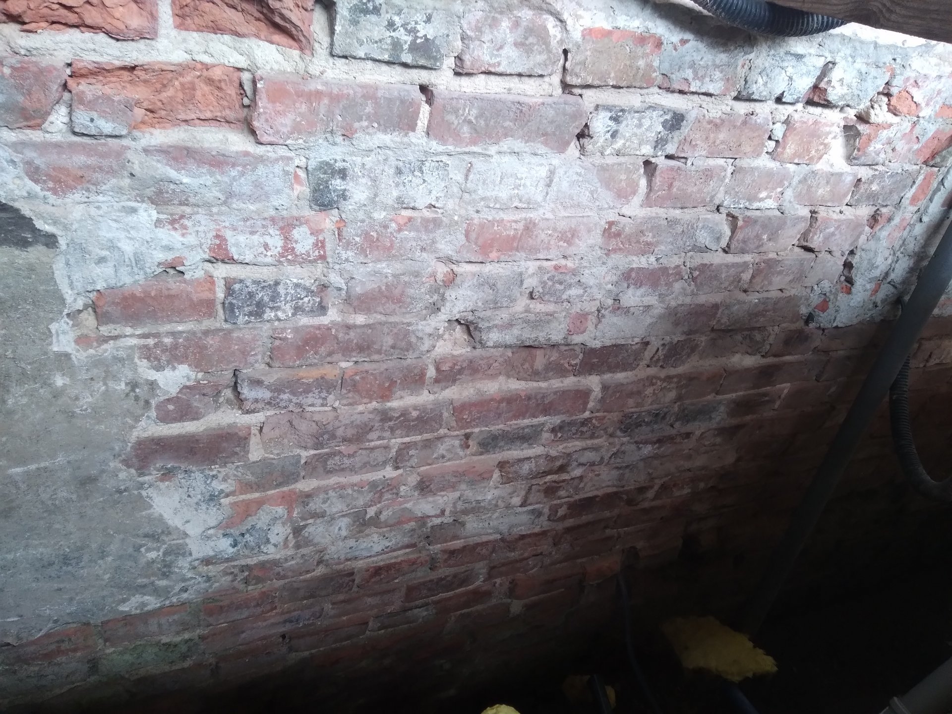

    Hallo miteinander,
    ich bin dabei mein altes Haus von 1806 zu sanieren und bräuchte bitte euer Fachwissen. Eine Bodenplatte haben wir nicht, Haus steht 1,50m tief auf alte z.T. feuchte Backsteinaußenmauer.
    Wir haben im Haus einen Gewölbekeller, den wir zuschütten um den darüber liegenden Raum ebenerdig zu bekommen. Der "frühere" Keller hat feuchte Außenwände, somit will ich eine Vertikalsperre anbringen und eine Mauersperre im Austauschverfahren einziehen. Da kein Geld mehr für die Sanierung durch eine Firma übrig ist, werde ich es allein machen nachdem mein Maurer des Vertrauens es mir 1x zeigt...
    Maueraustauschverfahren:
    1. oberhalb des Erdreiches (Sockel) 3 Lagen Steine vorsichtig entfernen ( ca. 50cm-80cm)
    2. Zementmörtelglattstrich
    3. Dichtungsbahn (Dörken Delta Mauersperre & Dörken Kleber Delta Than für Überlappung)
    4. zusätzlich Dichtschlämme für extra Schutz ? (Remmers Multi Baudicht 2K druckwasserdicht ODER Sakret Dichtschlämme)
    5. 3 Lagen Steine mit Unterstopfmörtel/ Quellmörtel (Sakret US4 bzw. US2)
    6. einige Tage warten und die nächsten ca. 80cm werden ausgetauscht
    Das werde ich nach und nach um das ganze Haus herum machen.
    Ist die Abfolge und das Material ok so? Hatte auch gelesen man sollte für die obere neu eingesetzte Steinlage keilartige Klinker nehmen (kraftschlüssiger Verbund)
    Vertikalsperre:
    1. lose Fugenauskratzen und mit Zementmörtel auffüllen, Wand säubern
    2. Hohlkehle unten von Mauer zum Erdreich
    3. Dichtschlämme als Hinterfeuchtschutz (Remmers Multi Baudicht 2K druckwasserdicht ODER Sakret Dichtschlämme), 3 Schichten
    4. Bitum Voranstrich 2 Schichten (welche Firma? )
    5. Bitum Dickschicht (welche Firma? )
    6. eventuell Perimeterdämmplatten/ Styrodur ?? macht das Sinn, da der dahinterliegende Keller zugeschüttet wird und dieser Bereich nie beheizt wird...?
    7. Noppenbahnen auf Styrodur tackern mit Überlappung
    Sind die ganzen Arbeitsschritte nötig oder ist es vlt doppelt gemoppelt?
    Achso ich habe schon 3,50m ausgeschachtet mit einer Tiefe von 1,50m...Kann ich ihn diesem Bereich trotzdem schon die Horizontale Sperre machen oder ist es dort zu unsicher da durch das offene Erdreich die Stabilität beeinträchtig ist?
    Muss ich die vertikale Sp. auch um das ganze Haus machen oder reicht es dort wo nur der feuchte Keller war?
    Und wie verbinde ich die Horizontale mit der Vertikalen damit außen eine Schutzwanne entsteht...?
    Ich hoffe auf eure Hilfe
    LG Marten
