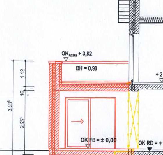

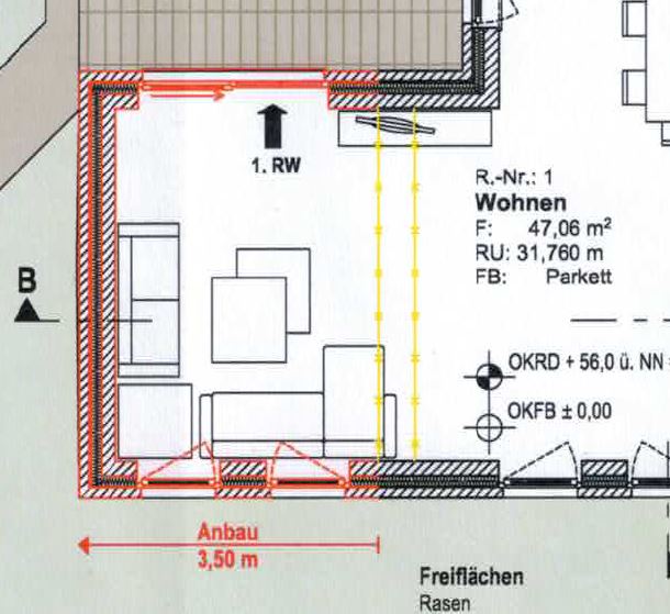

    Hallo Bauexperten,
    wir planen einen Anbau an unser 2-stockiges EFH. Und zwar soll ein Zimmer in EG um ca. 13 qm erweitert werden indem die Aussenwand in der gesamten Breite (5m) aufgebrochen werden soll. Im 1.OG über dem Anbau entsteht somit eine Dachterrasse. Es handelt sich um ein zweischaliges Mauerwerk: Hintermauerwerk 17,5 cm Porenbeton, 14 cm Dämmung, 2 cm Luftschicht und 10 cm Verblendstein. Dabei soll die nach dem Wegstemmen der Wand im EG verbliebene äussere Schale (Verblender) im OG durch die neu zu errichtende Decke des Anbaus getragen werden. Mein Problem ist, dass ich nicht weiss, wie ich die äussere Schale (Verblendstein) vom OG auffangen soll in der Phase, wo es noch keine neue Decke gibt. Eine Idee war, das durch einen H-Träger zu bewerkstelligen. Nur wie bekommt man den H-Träger eingebaut, ohne dass die Wand absackt? Kennt jemand eine Lösung? Danke

    Den Statiker und Architekt mit der Ausführungsplanung beauftragen.
