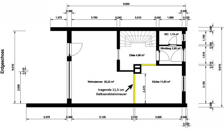

    wir möchten in unserem neu erworbenen Altbau von 1965 eine tragende Wand entfernen.
    Nachfolgend der Grundriss des EG. Die senkrechte gelbe 11,5 er Kalksandsteinwand soll weichen.
    Laut Statikberechnungen wird diese Wand mit einer Flächenlast von 48kN/m belastet.

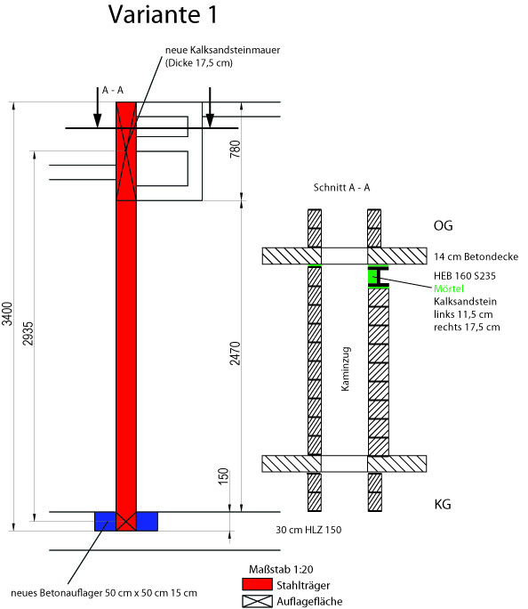

    Mein baubegleitender Bauing. hat uns folgenden Vorschag gemacht:
    Auf der einen (unteren) Seite möchte er für den Stahlträger ein 15cm dickes Betonauflager in die vorhandene 30er HLZ Mauer betonieren.
    Auf der anderen Seite möchte er als Auflager eine 11,5er Kalksandstein Schornsteinwange durch eine 17,5 er Kalksandsteinmauer ersetzen und den Stahlträger (HEB 160) über die gesamte Länge auflegen.
    Wie in Schnitt A-A dargestellt würde der Stahlträger direkt an die innere Wandung des Kamin abschließen. Er möchte den Spalt mit Mörtel verfüllen.
    Mein Bauchgefühl sagt mir da stimmt was nicht..... Zum einen wird sich der Träger bei Wärmebelastung ausdehnen und die Übergänge nicht mehr 100% dichten und zum anderen könnte ich mir vorstellen dass der Schornsteinfeger im Dreieck springt.
    Könnt Ihr mein Bauchgefühl bestätigen?

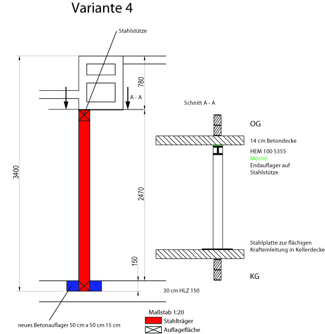

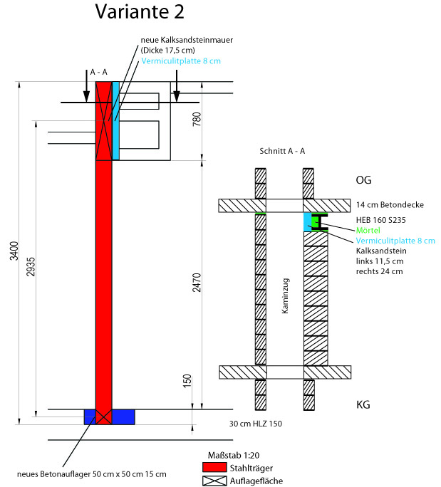

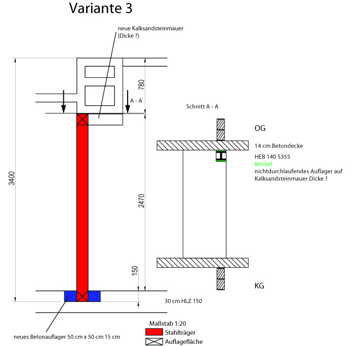

    Ich habe mal 3 verschiedene Varianten in folgenden Zeichungen dargestellt:
    Mein Favorit ist Variante 4. Also den Stahlträger auf einer Stahlstütze auflagern.
    Die Last wird im Keller auf eine 30er Wand abgetragen.
    Habt Ihr noch andere Vorschläge diesen Wanddurchbruch zu realisieren?
    Was haltet Ihr von meinen vorgeschlagenen Varianten?
    Und jetzt bitte nicht die gleiche Leier mit such dir nen Statiker, ..... zum einen habe ich einen etwas unkreativen Bauingenieur, zum anderen bin ich selbst Ing. (leider "nur" Maschinenbau) und kann die Stahlkonstruktion selbst auslegen. Mir geht es eher um Kreativität und neue Ideen für das Auflager am Schornstein.
    Bin für jeden Tip sehr dankbar.

    Ich wäre für die letzte Lösung, die dann mit einer Kopfplatte gegen horizontale Kräfte die sie wegschieben wollen sichern...
    Also im Prinzip ein Stahlrahmen...

    Aussage meines Bauing.: Da es sich um ein Reihenendhaus handelt, wird die Steifigkeit der angrenzenden 30er Wand durch Wände des Treppenhauses des Nachbarhauses übernommen.
    Und ja, bei Variante 1 bekomme ich auch Bauchschmwerzen, desshalb habe ich diesen Thread erstellt :)

    Hat der Statiker sie noch alle???
    Wenn der Schornstein noch als Schornstein genutzt wird, darf man nicht mal daran etwas festmachen, geschweige denn einen Träger ins Mauerwerk legen.
    Wenn die andere Wand noch eine Trennwand zwischen zwei Reihenhäusern ist, dann ist bei Bj 65 damit zu rechnen, dass es eine gemeinsame Wand ist.
    Da ziehe ich dann schon mal die 30 cm in Zweifel (eher 24) und wie soll das Loch darein, ohne beim Nachbarn Schäden anzurichten.
    Ich denke, so wird das mal gar nichts.

    Es ist eine gemeinsame Wand und sie ist in der Tat 30cm dick. Laut Bauplänen und ich habe es selbst nochmal kontrolliert. Das Loch für das Betonauflager bekommt man da schon rein.
    Mir geht es primär um eine Lösung an der Schornsteinseite.

    Hmm, das ganze ist ein großes Fragezeichen.
    Erste Annahme Selbstbau.
    Warum:
    1.) 48 kN/M auf die Wand. Kann für die Wand hinhauen.
    Der Träger ist mit HEA160/HEB140 zu gering. statisch und von den Verformungen. Korrektur letzte Dimension ist wohl HEB160. Dann noch das Thema Verformungen.
    2.) Der Kamin ist tabu - wurde schon erwähnt. Wer kommt auf solche Ideen? Kein Planer, der ein wenig Erfahrung hat.
    3.) Auflager in der Kommunwand - heikle Geschichte, vor allem bei Hohlmauerwerk - wurde auch schon gesagt - den Nachbarn schon mal freudig stimmen?
    4.) Bauzustand bei 48 kN/m ca. 5 t/m davon werden 70% ständige Lasten sein - wie wird das ablaufen?
    Abstützen, ggf. Durchstützen ins UG, wie den Stahlträger da reinpfriemeln wenn die Abstützungen im Weg sind?
    Aus was ist die Decke? Was verkraftet die an temporären Umlastungen? 60er Jahre Hütte, da hat man nur das eingelegt was man braucht. Vielleicht eine Stahlsteindecke?
    5.) ist die Ablastung im UG an den Stellen ok? Umlagerung bei den Fundamenten?
    6.) Was ist drüber? Wie robust sind die Konstruktionen?
    7.) ergo wie Verformungsarm muss die neue Lösung und der Bauzustand sein? Das bekommt man nicht mehr zurückgedrückt.
    Alles irgendwie nicht durchdacht.
    Aber der TE meint ja er hat das selbst im Griff. Ich meine er hat das nicht.
    Und bevor der Ruf nach konkreten Hinweisen kommt: nix ohne Ortstermin, ich bin sehr weit weg von Hamburg.
