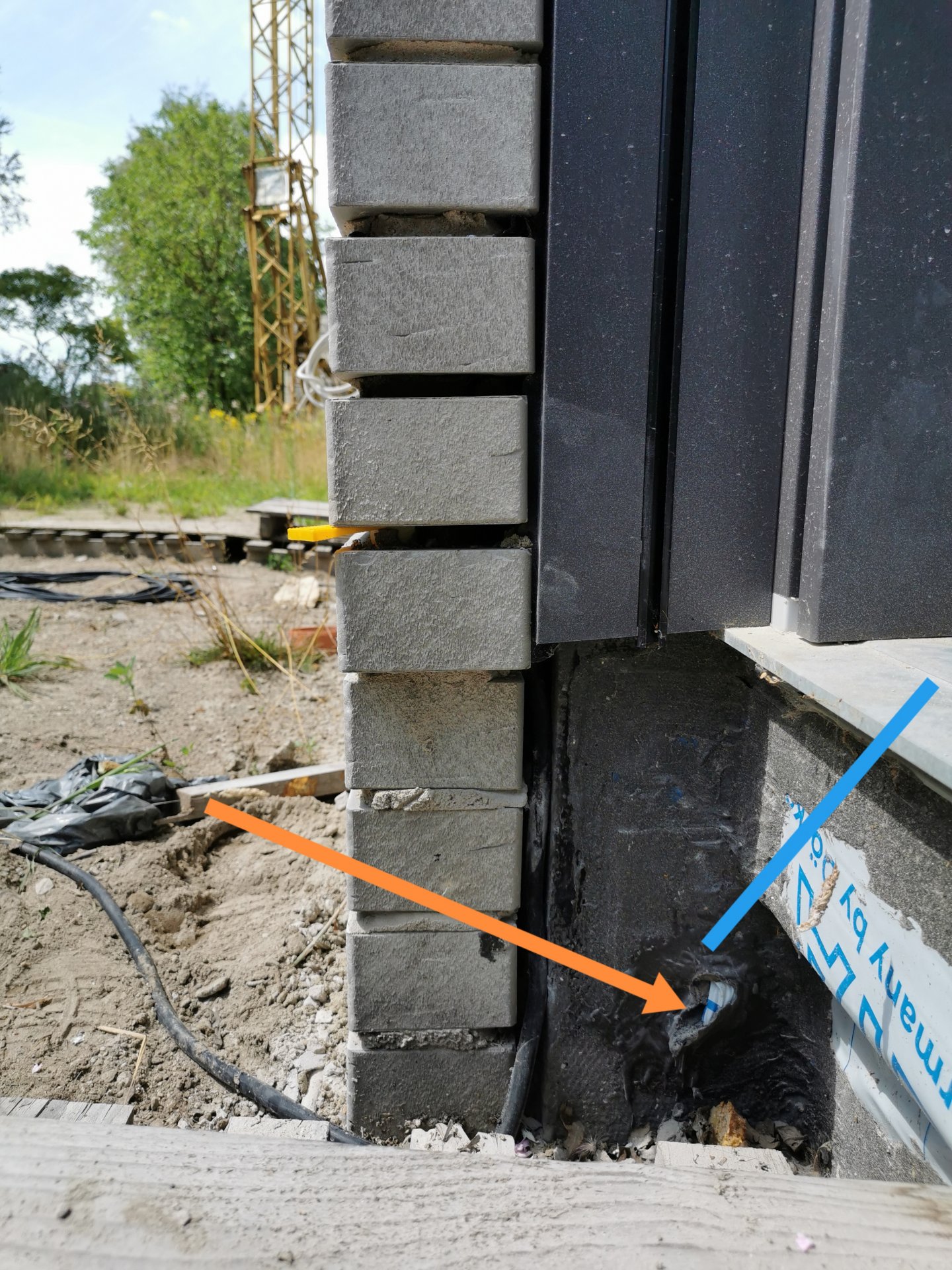

    ich hätte da mal folgende Situation, für die ich eine fachmännische und vor allem langlebige Lösung suche:
    Wir haben bei unserem Haus an zwei Stellen Bohrungen von Innen nach Außen (Erdkabel für spätere Gartenbeleuchtung etc.). Die Mauerdurchbrüche sind mit etwa 1,5 cm Bohrdurchmesser von Innen mit Gefälle nach Außen gebohrt worden. Innen beginnend bei etwa 10 cm über Rohboden, Außen kommen wir etwa bei 20 cm unterhalb Oberkante Rohboden raus. Nun sollen die Kabel wieder gezogen und weiter oben verlegt werden.
    Und nun die Frage:
    Wie bzw. womit sollten die vorherigen Bohrlöcher (Mauerdurchbrüche) verfüllt werden, sodass dort später kein Wasser eintreten kann?
    Ich dachte da z.B. an Permagel, welches aber eigentlich nicht für Porenbeton geeignet ist.
    Für leicht verständliche Vorschläge bin ich sehr dankbar

    Also eigentlich sollte man sich das vorher mal angucken - also bitte mal Foto von außen!
    und dann:
    - außen freibuddeln
    - etwas Bauschaum ins Loch
    - Sockelabdichtung ergänzen (z. B. Remmers Baudicht 2K)

    Der Orange Pfeil zeigt die Durchbruchstelle außen.
    Die blaue Linie zeigt in etwa, wie die Bohrung verläuft.
    Die Kabel sind nun neu verlegt.
    Da man von außen augenscheinlich nicht gut ausbuddeln kann, würde ich jetzt von innen mit Bauschaum (z.B. Soudal Dämmen und Füllen) so tief wie möglich zumachen.
    Remmers kommt später aber auch noch drauf.

    Es wird keinen Konusbohrer zu vertretbaren Preisen geben, mit dem man das Loch zu einem Konus aufweiten kann. Dann könnte man eine konischen Betonstopfen mit Bitumen einsetzen, der von einem Wasserdruck eher fest als losgedrückt wird.
    Aber wenn man einen Zylinder lang genug mit Bitumen einsetzt, wird der auch an seiner Stelle bleiben und abdichten.
    Außen kann man dann noch etwas Bitumen Dickbeschichtung davor machen.

    Klingt zusammen gut. Werde ich mal in der Kombi Brunnenschaum (so tief wie möglich von innen nach außen) + Betonstopfen (mit Bitumen von außen) + Remmers 2K (als Abschluss außen) + Mörtel (als Abschluss innen) so umsetzen.
    Dann sehe ich da eigentlich auch keine Gefahr mehr
