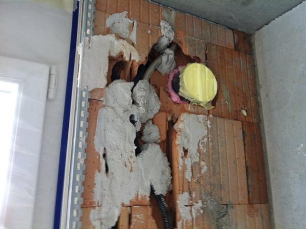

    ich habe da eine etwas ungewöhnliche und vielleicht eine etwas banale Frage, aber es interessiert mich eben.
    Wir kaufen eine KfW70 DHH welche derzeit in der Trockenbau-Phase ist. Jetzt ist uns im Wohnbereich ein recht großes Rohr (schätze ca.15cm) nach außen (Gartenbereich) aufgefallen. Unser Bauleiter meinte das es für eine Zuluftanlage wäre. Es wurde jedoch sonst im Bad (OG) ein passiv-permanent Lüfter eingeplant. Wird es dann im Wohnbereich nicht recht kühl wenn da Zuluft reinkommt?
    Wird dann noch die Anforderung für KfW70 erfüllt?
    Eine aktive Belüftung ist uns nicht bekannt.

    das sieht ja aus, sowas gibts ja gar nicht :mauer
    Oh man, wo soll man da anfangen? Such Dir schnell eine unabhängige Baubegleitung. Ich möcht gar nicht wissen, wie der Rest aussieht

    Wozu gibt´s Bauschaum. :mega_lol:
    Zum TE, einfach den BL fragen welche Zuluft er meint. Ein Blick in die Planungsunterlagen könnte auch ganz hilfreich sein. Aus der Ferne kann man nur raten.

    ich find die Fensterverankerung in diesem Restmauerwerk viiiiel spannender:wow

    warum die Fensterverankerung?
    Inzwischen wurde alles aufgefüllt, nur noch das Rohr für die "Zuluft"

    ist doch schön um die Mauerdurchführung einmal rausgestemmt. :28:
    Wer braucht schon ne Statik ums Fenster herum:bierchen:

    Fenster ist doch weiter hinten (draußen) schon verankert. Oder seh ich das falsch??

    Was meinst Du, was da für Windlasten draufkommen??:wow So, und dann dieser Bröckelstein, der aus Resten zusammengekleistert und dann noch, öhm, etwas ausgehöhlt wurde?? O-Ton ift: Holz ist dagegen massiv :D

    zum Rohr: Möglicherweise ist diese Durchführung eine Teil des Lüftungskonzepts für Ihr Haus. Oftmals baut man Abluftventilatoren ein, um die Lüftung zum Feuchteschutz zu realisieren. Das wird dann aber noch nicht als Lüftungsanlage angesehen.
    Fragen Sie doch einfach den Unternehmer, was das ist. Er kann Ihnen das (hoffentlich )sicher viel besser erläutern...

    Also soweit ich erfahren konnte soll in dem Rohrstutzen eine Art Membran sein die je nach Temp. und Raumfeuchte , mehr oder weniger Luft durchlässt.
    Hab ich zwar noch nie gehört, aber man weiß ja nie .....

    Und was ist nun mit dem ganzen üblen Baumurks, den man Dir da untergejubelt hat?
    Willst Du das einfach so hinnehmen?

    SRY Julius, was genau meinst Du denn jetzt? Das die etwas beherzter aufgespritzt haben ist doch nicht sooo schlimm, oder kannst Du mir die Stellen auf meinem Foto markieren?

    OK, habe jetzt das genaue System in Erfahrung bringen können, ist ein Feuchtegeführtes Zuluftelement für Wand Marke aereco ZWRHV40

    hier gibts zwar keine Produktbesprechungen (will ich auch gar nicht machen), aber wenn ich aus deinem Post Hersteller + Bezeichnung Google, komm ich auf eine Seite auf der unter anderem Eine einfache Wandmontage. Vor allem im Neubau ist dieses Element einfach einzubauen. Eine Kernlochbohrung ermöglicht das blablabla.....
    _Das_ wär eine Möglichkeit gewesen, oder aber die Durchführung gleich beim Mauern mit einzubauen, aber bei dir hat man ein Boschhammermassaker veranstaltet um das bisschen Rohr da rein zu kriegen. :motz
    Ich als Laie denke mir, wenn ich das sehe:
    - warum wurde da gebauschaumt? Weils so schneller hebt?
    - warum keine Kernbohrung oder wenigstens mit Gefühl arbeiten?
    - wie siehts nun mit der Statik der Wand aus? Das Fenster trägt nichts, und gleich daneben wurde mal schnell der halbe Ziegel pulverisiert, stand das auch schon im Plan?
    - was sindn das für Elektro-Leerrohre? Sieht so aus als ob die vorher schon von der Decke runterkamen, aber weil da ja nun das Rohr rausmusste wurden die mal schnell umgeleitet? Bäh...
    - Wie ist der (Aussen)-Wandaufbau, wie das Dämmkonzept? Vermutlich/Hoffentlich WDVS, dann stellt mit Mörtel/wasweißich zugeworfene Loch zumindest keine Wärmebrücke dar
    * Oh, ich lese grade noch "Das die etwas beherzter aufgespritzt haben ist doch nicht sooo schlimm," wurde das Loch zwischenzeitlich komplett mit Putz aufgefüllt? :yikes

    JA, sieht im Augenblick ganz gut aus und so tief sind die auch nicht rein, sind doch 36er Ziegelsteine. ;)
