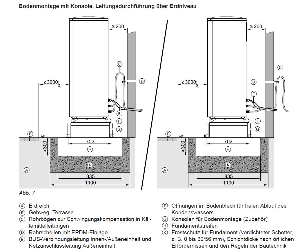

    Moin,
    ich hoffe das mir jemand helfen kann eine geeignete Mauerdurchführung zu finden für folgende Situation:
    Die Luft/Wasser Wärmepumpe kommt direkt vor den HWR. Nun sollen die beiden Kältemittelleitungen und die beiden elektrischen Kabel durch eine Mauerdurchführung gehen in ca. 1m über OKF. Ist das mit einer einzigen Mauerdurchführung überhaupt möglich? Gedacht habe ich an eine 100mm Kernbohrung. Die Mauerdurchführung soll außen auch nicht total unansehnlich sein wenn es geht. Sonderlich Wasser- oder Gasdicht muss diese ja nicht sein, es geht ja eher darum das die Gebäudehülle wieder Winddicht ist und keine unnötige Kältebrücke entsteht.
    Oder kann man in der höhe auf eine Mauerdurchführung verzichten und das ganze lieber mit Dämmung vollstopfen und innen Anputzen/Abkleben und Außen Zumörteln? Innen ist 15er Porenbeton und Außen 11,5er Verblend.
    Ich hoffe auf hilfreiche Antworten.
    MfG
    Lars

    Hallo, wieso 1 m über OKF?
    Wie weit steht die Ausseneinheit vom Haus weg?

    Die 1m war einfach frei nach Schnauze, damit verdeutlicht wird das dort nichts rein laufen kann etc. Ich habe gerade mal nachgeschaut, es müsste eher eine Höhe von 40-50 cm entsprechen. Die Ausseneinheit würde 20-40cm vom Verblend weg stehen. Laut Anleitung reichen 20cm.

    Einfach aufschäumen und dann von Außen wieder verputzen.

    Sind die genaue Durchmesser von den Leitungen bekannt?
    Mit einen 100mm wird knapp.
    Dicht bekommt mann das immer. Zusehen wird es auch nicht sein da hinter dem Einheit...

    Ausschäumen klingt gut! Ich denke so werde ich das machen. 100mm Kernbohrung ist recht knapp, aber reicht auf jeden Fall. Hab die genauen Maße aber grad nicht im Kopf. Die Dämmung der Kälteleitungen kann man zu Not ja etwas "drücken".
