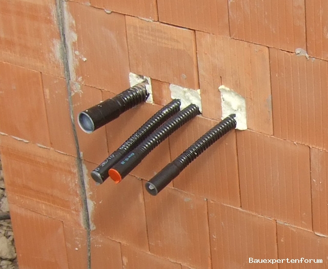

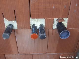

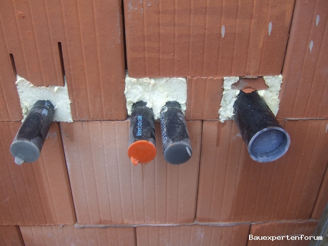

    Hallo Forumgemeinde,
    bei unserem Neubau (mit Keller) wurden die Mauerdurchführungen für Strom, Antenne, SAT und Telekom mit Bauschaum fixiert.
    Außen wurde dann mit Bitumendickbeschichtung abgedichtet.
    Entspricht die Ausführung mit Bauschaum den anerkannten Regeln der Technik?
    Danke, lUrX
  2. Josef
    Josef Bauexpertenforum
    15.05.2002
    13.416
    welch schwachsinnige Ausführung (!)
    etwaige Spannungen der Leitungen gehen damit 1:1 in die Abdichtung (!)

    Hmm...
    ...wie sieht das ganze denn von der Baugrube aus? Oder ist das gar die Ansicht?
    Ein neugieriger
    svjm
  15. lurx
    lurx
    25.07.2011
    41
    Angestellter
    Sachsen

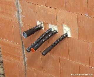

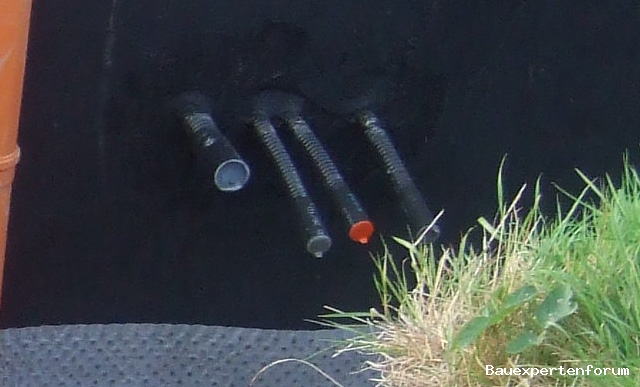

    Alsooo, hier zwei Bilder von der Außenseite.
    Vor der Bitumendickbeschichtung:
    Nach der Bitumendickbeschichtung (besseres Bild hab ich grad nicht):
    lUrX

  18. Josef
    15.05.2002
    13.416
    Leitungen /Sparten etc. zieht es bei Erdreichsetzungen mit nach
    unten ... dadurch verdreht es die Leitungen in der Durchführung
    ... normal kein Problem "ABER" wenn die Durchführung weich
    gebettet ist (hier Bauschaum) verdreht sich die Durchführung
    zusammen mit der Leitung ... die 5mm (?) Abdichtung wird
    aufreißen und das Paket wird undicht (!)
    das des hier passiert ist so sicher wie das Amen in der Kirche
    drum schrieb ich:
