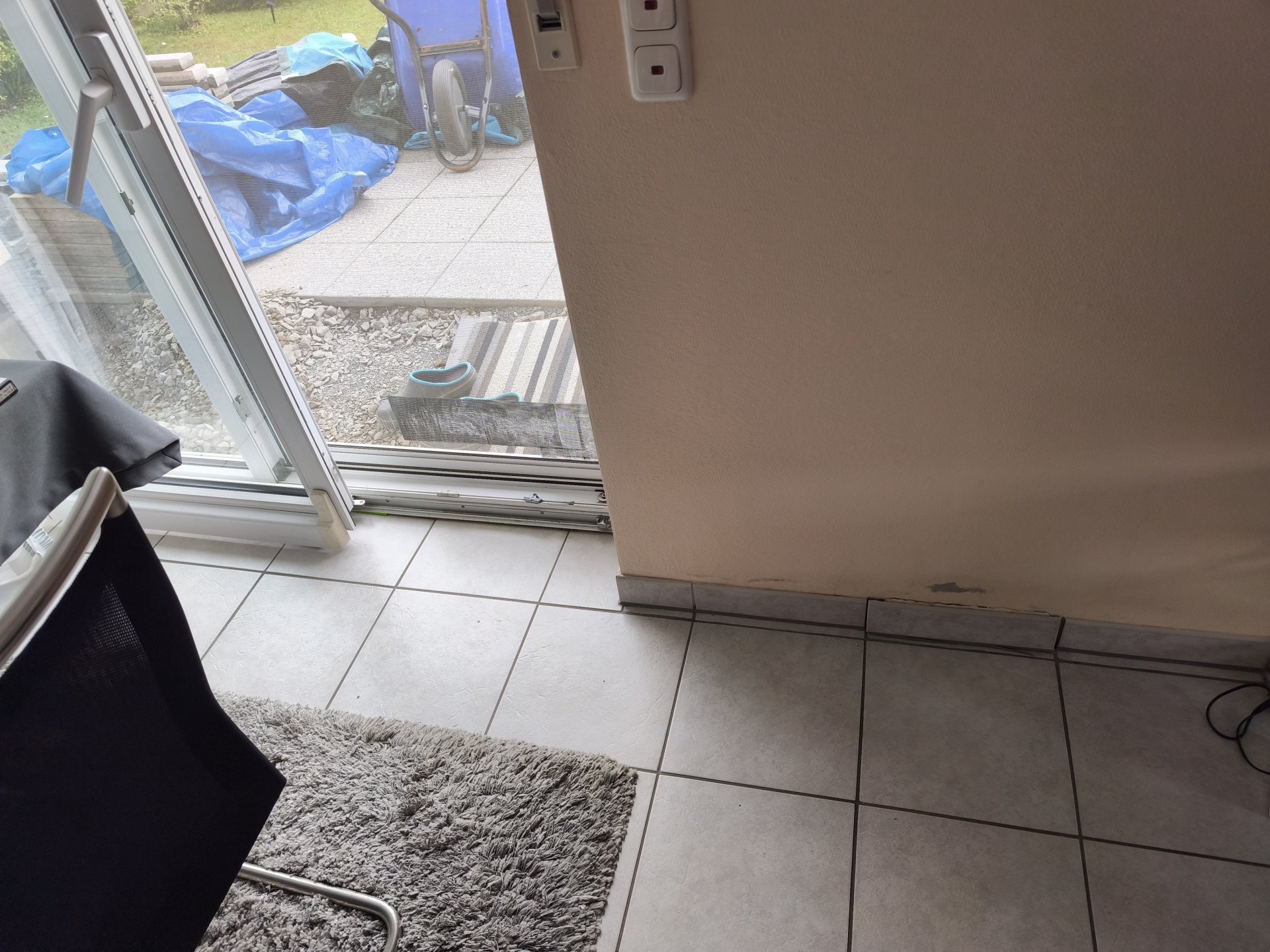

    wie feucht darf eine Porotonmauer im Innenraum und an der Außenwand sein?
    Ich habe entlang der Terrasse Feuchten von 10 bis 40 Prozent und von außen 20 bis 35%.
    Sind das Normalwerte, oder muss ich mir da Gedanken machen?
    Mein Maler sagt mir, da es ein paar abgeplattet Farbstellen gibt, er will dort Grundisolierung auftragen und dann drüber streichen.
    Da müsste ich mir keine Gedanken machen.
    Mache ich aber.
    Danke für Rat!

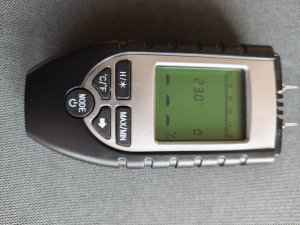

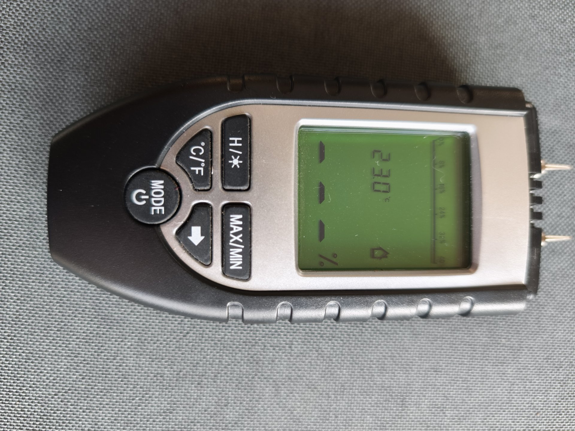

    Ohje, ich habe da ein Messgerät.
    Welche Einheit das jetzt ist, weiß ich garnicht, sorry!
    Wie kommen wir da weiter?
  4. BaUT
    9.496
    5.981
    Ganz einfach:
  5. kug
    kug
    24.06.2018
    124

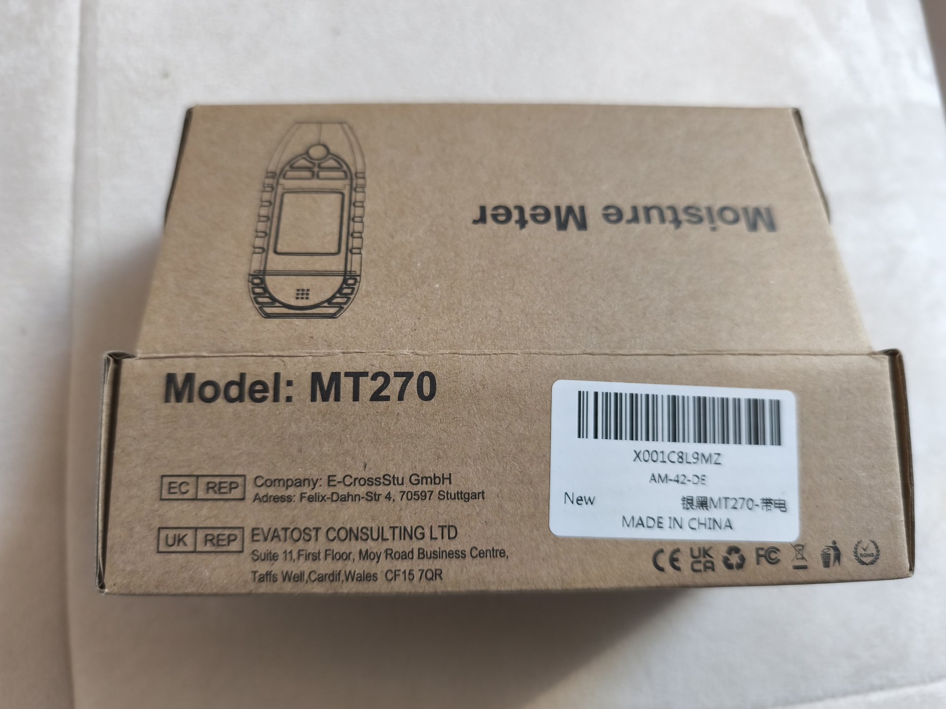

    Moisture Meter Model MT270.
    Ich hoffe, das hilft weiter?
  6. BaUT
    9.496
    5.981
    Temu, ebay oder Amazon?
    Das sind dann wohl China-%
    Gibt es die Bedienungsanleitung dann nur auf Chinesisch und Englisch oder auch in Deutsch mit einer Erklärung zur Meßskala?

    Hilft das hier?
  8. BaUT
    9.496
    5.981
    Zur Skala der Baufeuchtemessung (Putz, Estrich, Mauerwerk) sehe ich in deiner Messgeräteanleitung nichts.

    Also, es gibt feuchte Stellen von bis zu 160 Digits.
    Was mache ich da jetzt?
    Danke!

    Die Feuchtigkeit ist innen teilweise höher als außen.
    An der Heizung muss alle 2-3 Monate etwas Wasser nachgefüllt werden.
    Eine Idee ist, dass zwei Heizkörper an dieser Stelle verbunden sind und Wasser Austritt.
    Der Heizungsbauer war gerade hier und sagte er könnte das nicht feststellen.
    Ich sollte eine Firma beauftragen, die das Leck evtl. Identifizieren kann.
    Welche Firmen machen so etwas?
    Ist das überhaupt ein Punkt, den man verfolgen sollte?
    Danke!

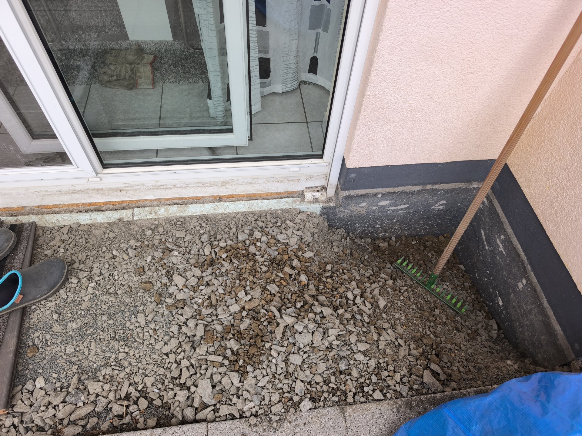

  17. kug
    kug
    24.06.2018
    124

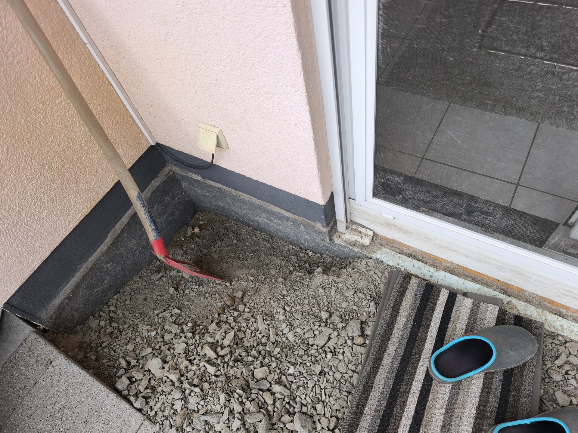

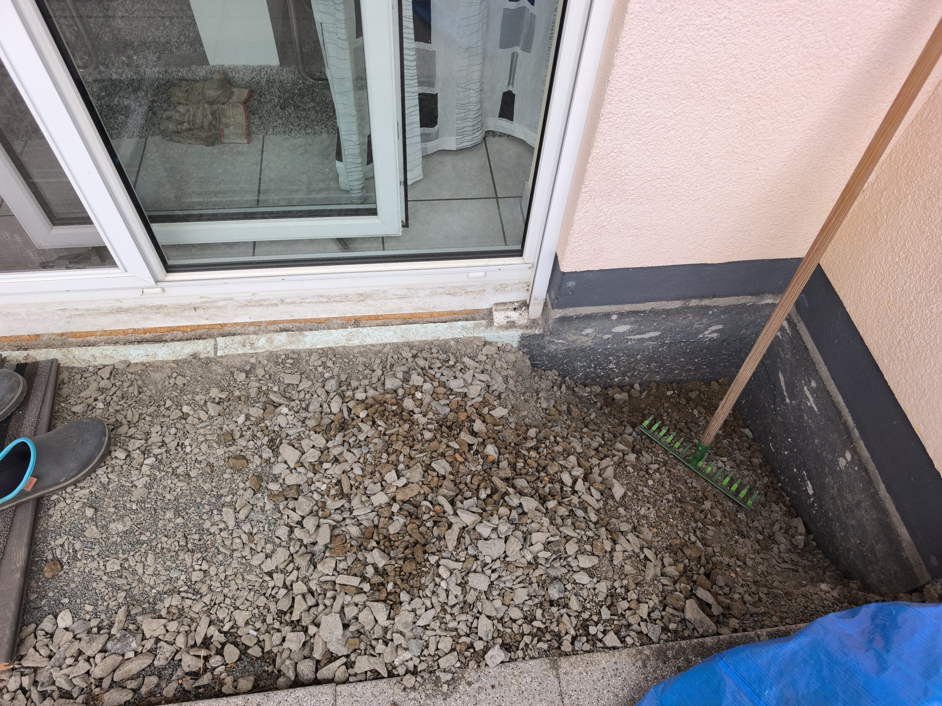

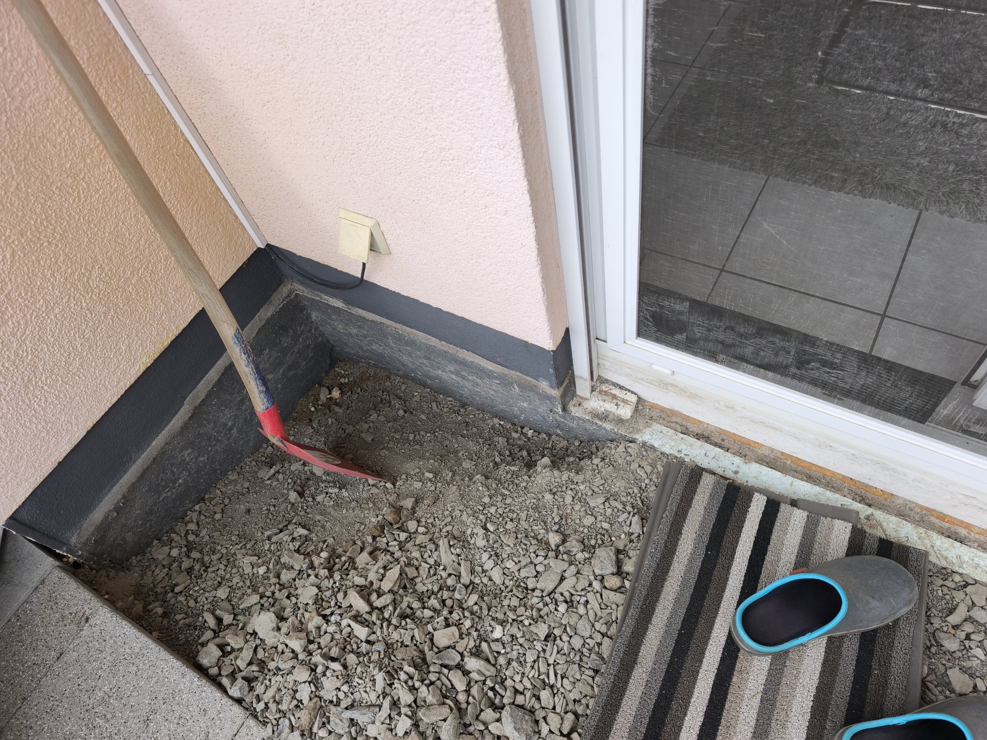

    Hi, ja traurige Geschichte hier!!!
    Auch ein zweiter Heizungsbauer hat keinen Rat.
    Was ist HLS?
    Einen Fachmann für außen habe ich gefunden.
    Der ursprüngliche Hausbauer (Fundament und Mauerwerk).
    Er hat die Perimeterdämmung kritisiert, die wohl nicht vorhanden ist.
    Ansonsten soll ich den Schotter rausnehmen und er macht eine Bitumenabdichtung neu.
    Gestern hat es geschüttet wie aus Eimern, aber da kommt überhaupt keine Feuchtigkeit hin.
    Das macht mich stutzig....
    Was soll ich aus den Planen lesen?

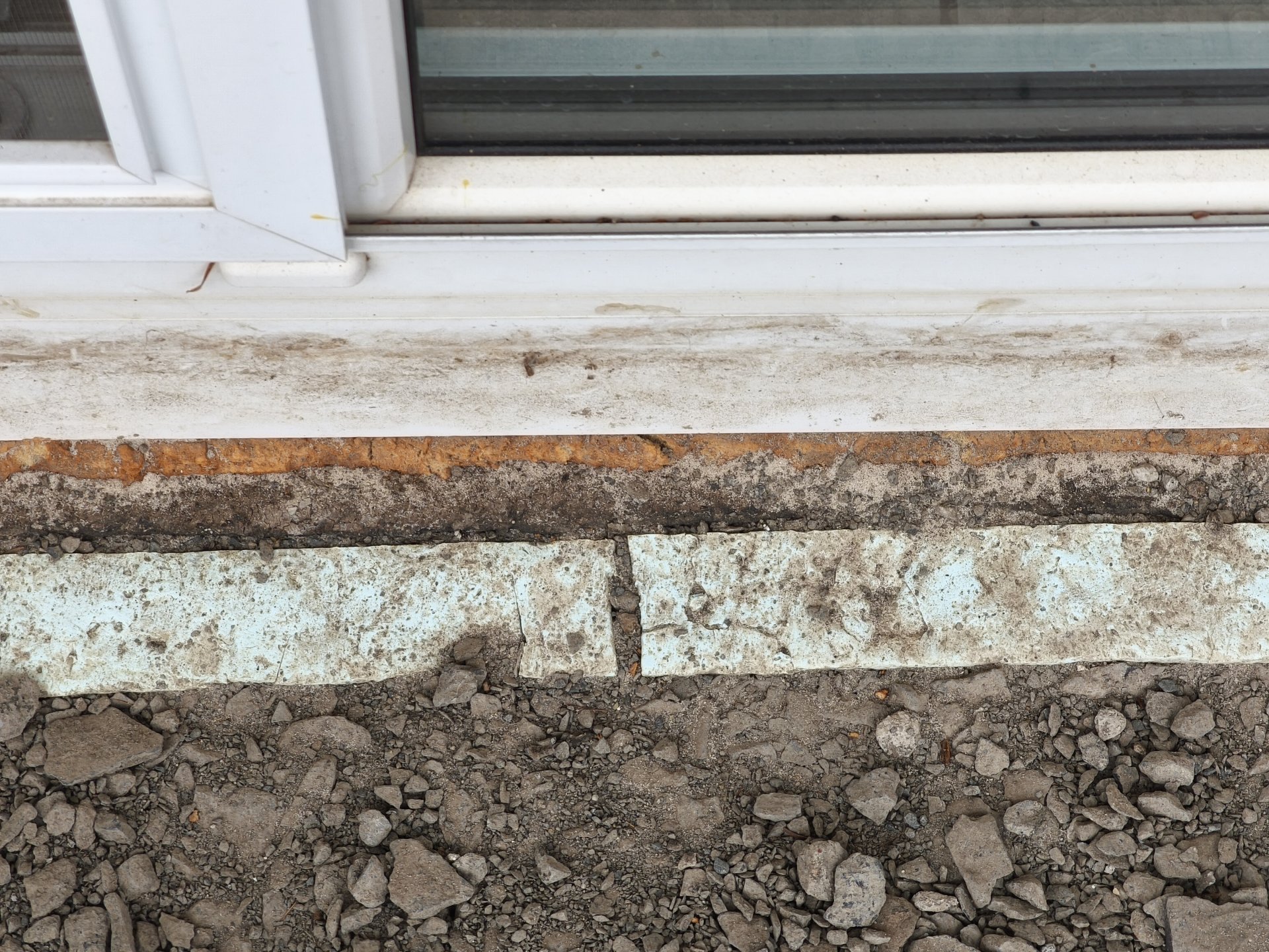

  18. BaUT
    9.496
    5.981

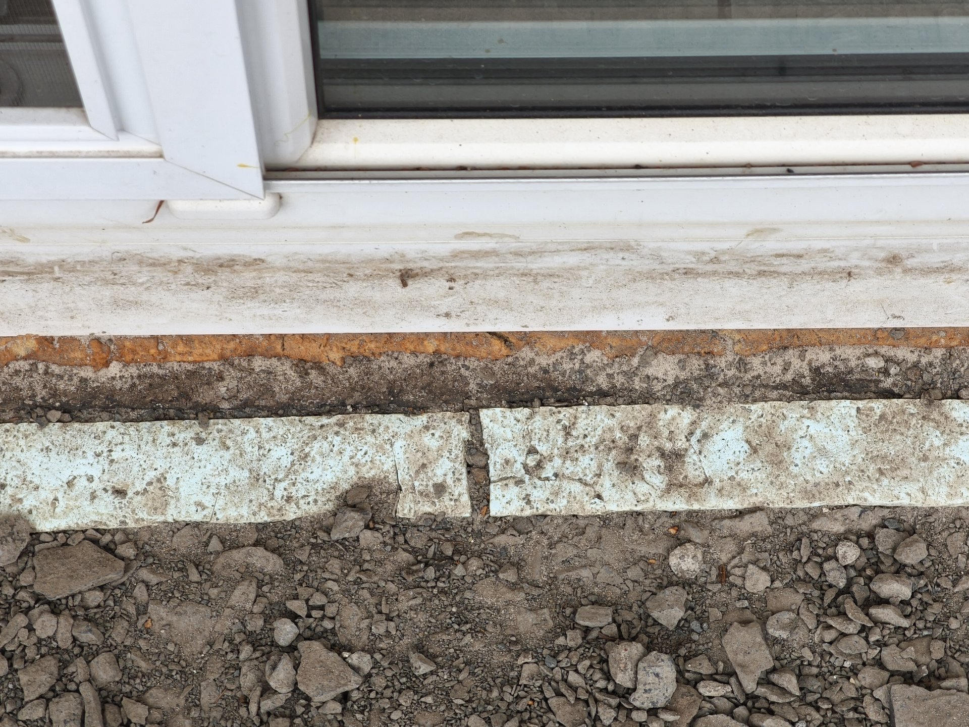

    Ach du Sch...
    Die Abdichtung im Schwellenbereich endet UNTER OBERKANTE TERRASSENBELAG???
    Das ist doch totaler Mist!
    Nimm den Schotter raus.
    Nimm die Perimeterdämmung raus.
    Und lass den Dachdecker eine ordentliche Abdichtung aus Flüssigkunststoff (Enkopur o. ä. mit Vlieseinlage) von der Bodenplattenabdichtung bis auf das untere Blendrahmenprofil ziehen.

  19. kug
    kug
    24.06.2018
    124
    Hallo nochmal,
    gestern war jemand zur Leckortung von der Firma Sprint da.
    Er hat festgestellt, dass es kein Leck gibt.
    Allerdings an fast allen Außenwänden ist es feucht.
    Zwischen 40 und 120.
    Katastrophe!!!
    Die Firma Sprint will den Innenraum trocknen.
    Außen soll die komplette Abdichtung erneuert werden.
    Was eine Katastrophe bei einem 15 Jahre alten Haus ...
  20. BaUT
    9.496
    5.981
    Finde den Fehler!!!
    Einmal neu bauen beseitigt (hoffentlich) den Fehler?
    Meine Ferndiagnose kennst du:
    Es ist dir 15 Jahre lang unter den Terrassentüren von außen Wasser in den Fußbodenaufbau gelaufen.
    Klar muss man den jetzt mal trocknen und dann mach #18 !!!
