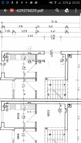

Diskutiere Mauerkennzeichnung im Mauerwerk Forum im Bereich Neubau; Hallo, Ich würde gerne in unserem Reihenendhaus die Mauer zwischen Küche und Essbereich entfernen.

    Habe mal ein Bild vom Grundriss angehängt...was meint ihr ist die Wand tragend?...was mich stutzig macht ist das eingezeichete H an der Schnittstelle der Wand....das auch in der gegenüberliegenden Stütze eingezeichnet ist.....

    Das sollte keine tragende Wand sein. Aber mehr kann dir dein Statiker dazu sagen.

    Die Wand könnte tragend oder aussteifend oder beides oder nichts davon sein. Kann man nur so nicht klären. Statiker fragen!
