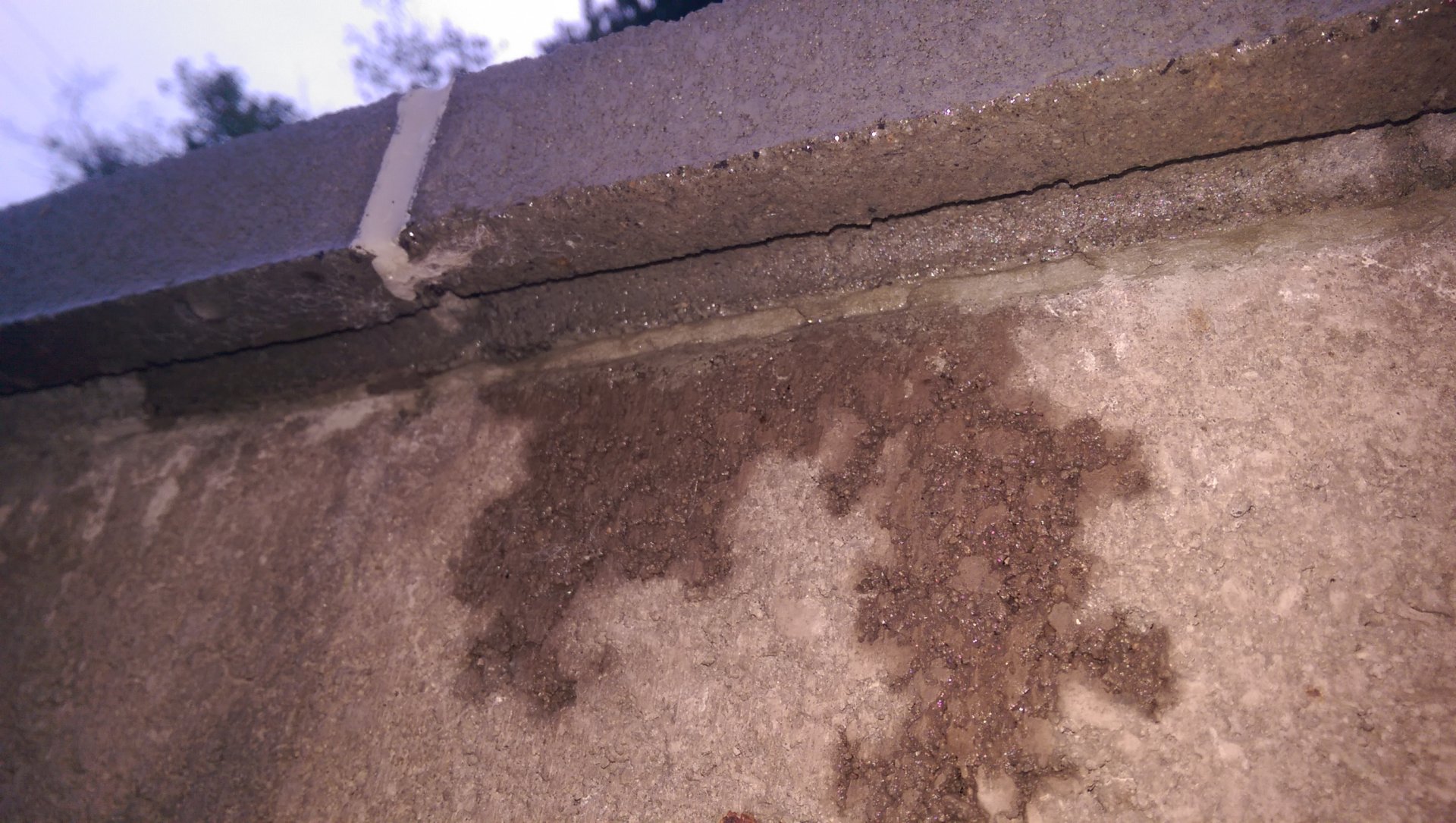

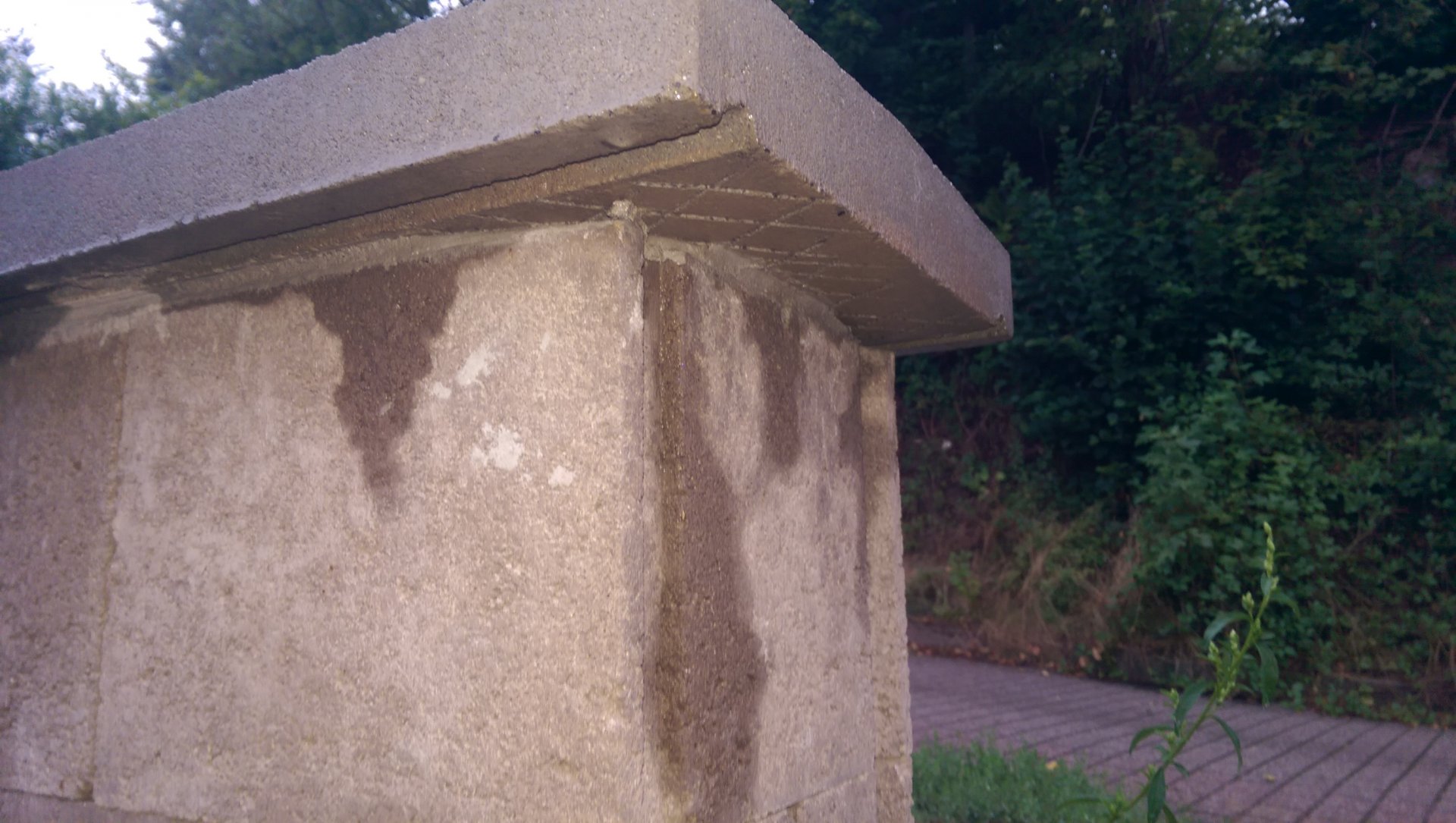

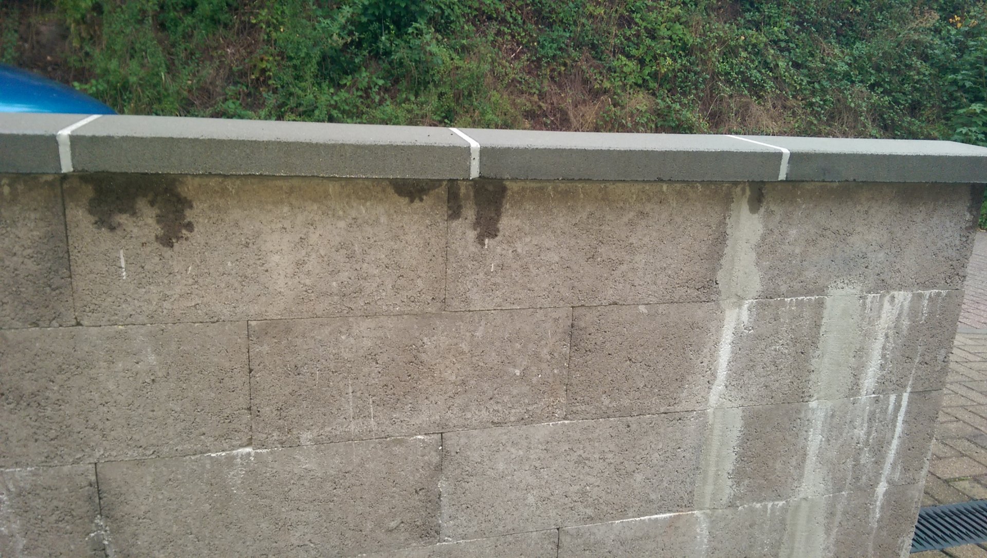

    Ich versteh grad iwie die Welt nich mehr.
    Hab im Aussenbereich ne Mauer aus Schalsteinen bauen lassen. Nach dem ersten Winter waren die Abdecksteine abgefroren und lose.
    Die Firma hat die einfach mit Putz und Mauermörtel drauf gepappt und die Fugen waren offen.
    Da das nich der einzigste murks war den die Firma fabriziert hatte, Und ich nich wegen Todschlag in den Bau wollte hab ich mich selbst der Sache angenommen.
    Steine gingen ja Super runter weil sie ja nur mit Putz und Mauermörtel auf den Zementschleier und sonstigen dreck gelegt wurden.

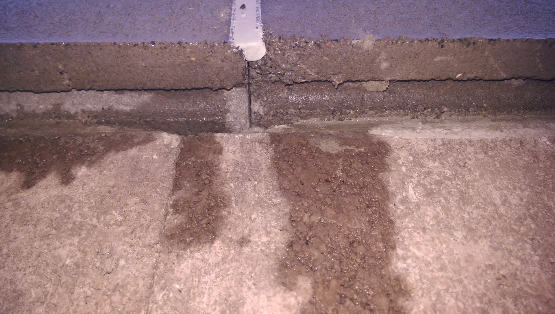

    Alles schön sauber gemacht Mauerkrone aufgerauht und mit Dichtschlämme eingepinselt. Danach die Platten mit Verlegemörtel drauf und die Fugen mit Pu Dichtstoff ausgespritzt.
    Is nir ganz gut gelungen wie ich finde.
    Heute hat es geregnet und ich kann es kaum fassen. Trotz Tropfkante wird die Mauer oben Nass.
    Ich komm da irgendwie garnich klar drauf.
    Bei dem Abschluss am Ende könnt ich es vielleicht noch verstehen weil ja an der kurzen seite keine tropfkante is. Aber mitten auf der fläche???
    Wo liegt der fehler?

    Könne mir vorstellen, dass die breiten und nach oben gerundeten Tropfkantenfuge ungeeignet ist. Möglicherweise ist die Abdeckung deshalb schon mal abgefroren.

    Hmmm. Und nu?
    Mit ner Trennscheibe versuchen die Tropfkante bzw. die Sicke zu ändern?
    Kantig ausarbeiten? Vertiefen?
    Warten bis oder ob die Abdeckung nomma abfriert und dann austauschen? Dann evtl. breitere Abdecksteine verwenden.
    Is doch einfach zum davon laufen.
