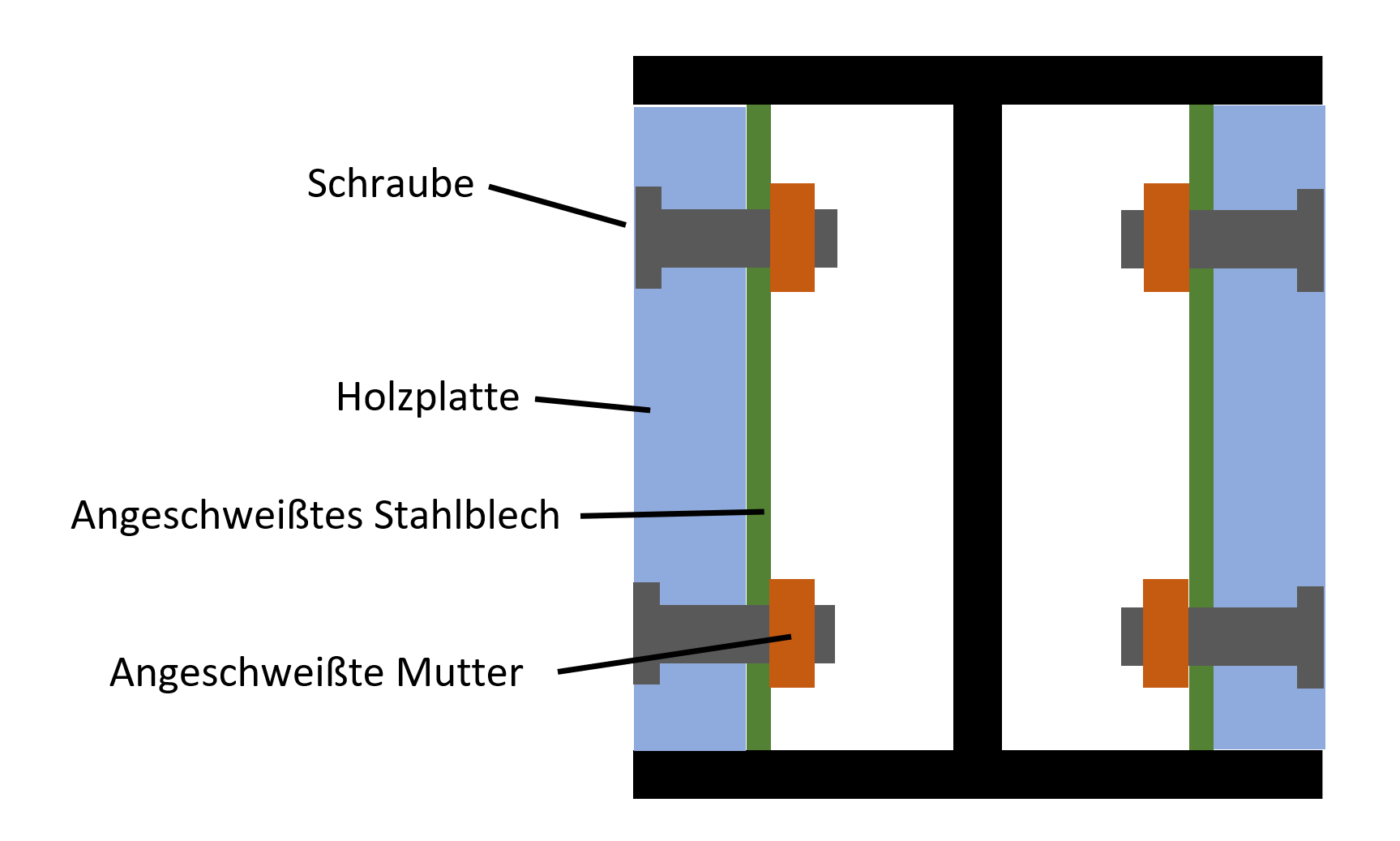

    Hallo Alex88,
    ich habe jetzt mal etwas über deinen Vorschlag mit den angeschweißten Stahlblechen nachgedacht. Ich denke, das ist die stabilste Lösung. Ich sehe aber noch ein Problem: die Spanndecke müsste genau an den Metallblechen angeschraubt werden. Es dürfte schwierig sein, duch die Brandschutzverkleidung hindurch genau das Blech zu treffen. Auch das Schrauben in Stahlblech ist nicht gerade einfach.
    Ich habe dein Konzept noch etwas erweitert. Hier ist eine Skizze. Wie ist deine Meinung?
    Meine Gedanken dazu:
    Die Holzplatte stellt eine homogene, gut schraubbare Oberfläche dar. Auch wenn diese später noch mit den Brandschutzplatten verkleidet wird, kann ich die Spanndecke einfach an einer beliebigen Stelle per Holzschraube an der Platte befestigen. Zusätzlich lässt sich auch die Brandschutzverkleidung sehr einfach an der Holzplatte befestigen.
  5. Alex88
    6.708
    3.650
    ist doch kein Problem, die Befestigung der Profile der Spanndecke kann man doch vorher einmessen und dort die Bleche anschweißen
    Holz hat bei Brandschutz nicht, aber auch gar nichts zu suchen.
    Für das befestigen der Brandschutzplatten sind ja die Knaggen, einfacher geht nicht

    Hallo Alex88,
    ich kann das leider nicht ausmessen, da das Gebäude noch im Rohbau ist. Ich weiß noch nicht genau, mit welchen Montageleisten die Spanndecke befestigt werden wird. Auch die exakte Positionierung steht noch nicht fest, da an den Wänden noch Putz drauf kommt. Also kann ich nicht genau sagen, an welcher Stelle sich die zukünftigen Schraubpositionen befinden werden.
    Mit dem Holz im Träger hast du Recht. Wenn es brennt, kommt das Holz wahrscheinlich nicht so gut. Wobei man sagen muss, das Holz ist auch durch die Branschutzplatten geschützt ist. Laut Dr. Google verliert Stahl ab 500 °C seine Festigkeit. Holz entzündet sich bei 250-300°C. Es wird also die Zeit bis zum Nachgeben des Trägers verkürzen. Nämlich genau um den Zeitraum, den die externe Wärme gebraucht hätte den Träger ohne innenliegendes Holz auf 500 °C zu erwärmen.
    Sind dir evtl. andere homogene Plattenwerkstoffe bekannt, die schlecht oder gar nicht brennen und ähnlich gut schraubbar sind, wie Holz?
    Mir würden evtl. noch Calciumsilikatplatten oder AESTUVER Brandschutzplatten einfallen. Ich habe damit aber noch nicht gearbeitet und weiß nicht, wie gut die Zugkräfte vertragen.
    Bei den AESTUVER Platten sind zumindest Glasfasern drin, die evtl. die Zugkräfte der Spanndecke gut aufnehmen könnten.
